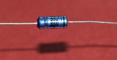

Hallo, Um welchen Player handelt es sich denn genau? Oft liegt die Ursache nur an den ausgetrockneten axialen, blauen Philips-Elkos auf dem Servoboard. Eine Erneuerung ist dabei zu 90 % zielführend. |

Das kann ich dir nicht sagen, denn ich kenne den 640 nicht und im WWW finde ich auch keine aussagekräftigen Bilder vom Innenaufbau. Schaue mal ins Innere und suche dort mal optisch nach solcher Art von Kondensatoren: PHILIPS axial capacitorDiese können aber auch unterhalb des Laufwerkes existieren und dazu muss entweder das Bodenblech oder das Laufwerk demontiert werden, um sie sehen/wechseln zu können. Zur Not mache Bilder und wir schauen dort mal rein. |
