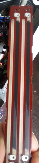

Hat jemand Erfahrung mit der funktionalen Wiederherstellung bzw. Reparatur von Kohle-Leiterbahnen?
Vorhanden sind die z.B. bei Pegel-Reglern in Kassettenrekordern, Mischpulten oder Fader etc.
Gereinigt hatte ich den hier mit Iso,
schieberegler kohle
Die Metall-Lamellen schliessen den Stromkreis für die Ausgangsspanung durch Bewegen des Schiebereglers entlang der Kohle-Leiterbahn. Diese habe ich durch sanftes anschleifen gesäubert.
kontakt
Die ganze Aktion war bisher leider vergeblich ... die Ausgabespannung bringt den Aufnahmeverstärker nachwievor zum Übersteuern.
Für Leiterbahnen ohne Kohle wird wohl oft ein Silberlack verwendet. Dieser ist für Kohleleiterbahn aber nicht geeignet laut anderer Formusbeiträge.
Meinen besten Dank für Eure Hilfe und Hinweise!
CarlM.

Der Widerstand eines Leiters hängt ab von:
- Material (hier: Graphit, bzw. spezielle "Kohle")
- Länge des Leiters
- Querschnittsfläche (= Dicke x Breite)
- Temperatur
Daraus kann man zum einen schließen, dass man das Material nicht einfach wechseln kann und zum anderen, dass Veränderungen der Kohlebahnen zu einem anderen Querschnitt und dadurch zu einem höheren Widerstand führen. Zudem gelingt das kaum gleichmäßig, so dass nicht nur der Widerstand, sondern auch noch die Charakteristik (z.B. Abweichung vom linearen Verlauf) Schaden nimmt.
Fazit:
Derart behandelte Bauteile kann man nur noch ersetzen, nicht aber reparieren. Auch ein Graphit-Spray kann man nicht so präzise auftragen wie es notwendig wäre.
Im vorliegenden Fall sehen mir aber eher die parallel zu den Kohlebahnen verlaufenden Metallbahnen unsauber aus. Die kann man sicherlich reinigen.
Wichtig ist auch die Konservierung z.B. mit Vaseline oder Polfett (sehr dünn auftragen).
Hinterher mit dem Multimeter prüfen.

Die Konservierung soll ja nur das Metall vor erneuter Korrosion schützen.
Kohlebahnen sind ggf. sehr empfindlich. Selbst bestimmte Elektroniksprays können Kohlebahnen beschädigen.
Deshalb niemals mit irgendwelchen Mitteln behandeln - außer es ist explizit ein Mittel für Potis.
Auf Metallkontakte und Metallbahnen ist das Polfett so dünn wie möglich aufzutragen. Ich gebe dazu eine kleine Menge auf ein Haushaltspapier und lasse es ein wenig einziehen, so dass das Fett nicht mehr als solches auf dem Papier zu sehen ist. Letztlich muss die Schutzschicht ja dünn genug sein, damit noch ein zuverlässiger leitfähiger Kontakt ermöglicht wird.
Im Übrigen sind auch die Metallösen (bzw. Nieten) häufig ein Problem. Ob dort ein Kontakt hergestellt wird, muss man mit einem Multimeter prüfen.
Aber Vorsicht: wenn man Nieten in einer Kohlebahn zu sehr presst, kann die Kohlebahn entgültig brechen.

Naja ... einen Reinigungsversuch solltest Du schon noch unternehmen.
Die Kohlebahnen sehen nicht so schlecht aus. Und wenn die Metallbahnen sauber sind und wieder 100% Kontakt zu den Schieberkontakten haben, könnte alles wieder okay sein.
Ich drücke einmal die Daumen ...

...dann fällt mir auf, ich hatte vorhin versehentlich das falsche Bild oben hochgeladen, das war ja vor der Reinigung ...
nach der ersten Reinigung sieht es sogar noch besser aus:
schieberegler kohle2
Also über die Metallbahnen bin ich ebenso mit etwas Iso rüber
[Beitrag von gmjwtech am 25. Mai 2021, 17:28 bearbeitet]

Reparieren geht so gut wie gar nicht. Reinigen mit Isoprop ist ok.
Die Metall-Lamellen schliessen den Stromkreis für die Ausgangsspanung durch Bewegen des Schiebereglers entlang der Kohle-Leiterbahn. Diese habe ich durch sanftes Anschleifen gesäubert.
Das war nicht so gut... Meistens sind die Oberflächen sehr dünn mit Kontaktlegierungen beschichtet. Schleifen geht schnell bis auf den Federwerkstoff durch, der nicht oxidationsbeständig ist. Wackelkontakte sind die Folge. Vergleichbares gilt für fast alle Relais, auch dort sollte man niemals schrubben.

Das ist kein NlOOLGSOKA25F sondern ein N100LG50KA25F
50kA bedeutet ... 50 kOhm logarithmisch. Die Maße und die Positionen der Anschlusspins müsstest Du am Original ausmessen. Vermutlich ist es ein 100mm Stereo-Schiebe-Poti.
Nun zum Unerfreulichen. Ich bin mit Valenzband der Meinung, dass da noch ein (oder mehrere) anderer Fehler vorliegt. Was dort die Probleme verursacht, wird man am besten mit einem Oszi herausbekommen. Vielleicht hilft auch (notfalls) ein Signalverfolger.
Mögliche Fehlerquellen gibt es leider reichlich. Im einfachsten Fall ist eine Lötstelle, ein Elko oder ein Trimmer defekt. Im schlimmeren Fall der Dolby-Decoder oder ein JFet. Die Fehlersuche ist nicht ganz trivial.
