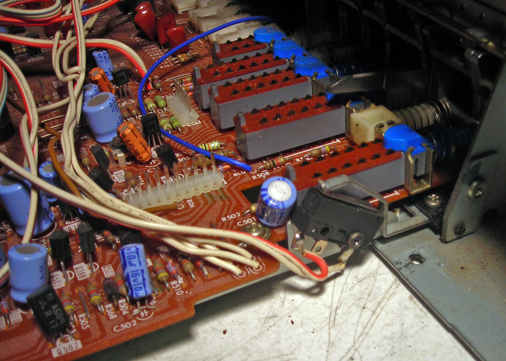

Ich habe hier ein Sony TC-FX2 Tapedeck. Das Gerät läuft einwandfrei bis auf eine Macke. Die Kassetten werden nicht richtig gelöscht. Dabei ist die verwendete Bandsorte (Normal, CrO2, Metal) egal. Immer hört man im Hintergrund noch leise die alte Aufnahme. Lösch- sowie Wiedergabe-/Aufnahmekopf sind blitz sauber und entmagnetisiert. Ich hatte ja bei meiner Tapedeck Sammlung schon alle möglichen Fehler. Aber das hatte ich noch nicht. Hat hier beim Sony Deck der Löschkopf den Geist aufgegeben?

Hallo, möglicherweise ist die Spurlage des Lösch- oder A/W-Kopfes falsch. MfG DB |

Das wäre nicht auszuschließen. Der Aufnahme-/Wiedergabekopf wurde damals (praktisch vor wenigen Betriebsstunden) mal in einer Werkstatt mit Hilfe eines Oszilloskops eingestellt. Da durfte ich sogar zuschauen. Aber am Löschkopf hat er nichts gedreht. |

Hallo, Darf man fragen, was du für eine Kassette (z.B. BASF CR-E oder Maxell UR usw. ) verwendet hattest und wie alt die ist? Ein Bild der Kassette wäre noch besser, denn dann weiß ich definitiv genaueres. Es muss nämlich nicht zwingend am Tapedeck liegen. Wenn die Kassette aber in sämtlichen anderen Tapedecks korrekt gelöscht wird, dann liegt der Fehler definitiv am Sony-Deck und ich könnte daran dreierlei Arten von Defekten vermuten. 1. Das REC-Relais ( unten-mittig) könnte Oxidationen an seinen Kontakten aufweisen.2. An einigen der hier verbauten Elkos ( die lila "Töpfchen") ist das Elektrolyt ausgetrocknet und sie erbringen somit keine der geforderten Kapazitäten mehr.3. Die Schalter der Bandsortenwahl (Bild in Punkt 2) sind oxidiert, sodass der Lösch-Oszillator nicht den korrekten Löschstrom liefert. |

Moin, wird der Loeschstrom ueberhaupt umgeschaltet? An sich ist das nicht notwendig, man stellt den Maximalwert ein, den das "magnetisch haerteste" Bandmaterisl benoetigt. Variabel muss nur der Vormagnetisierungsstrom fuer den A/W-Kopf sein. Daher sollte man ueberpruefen, ob der Loeschoszillator noch korrekt arbeitet. Bei Zweikopfgeraeten ist in der Regel der Loeschkopf nicht einstellbar, er bestimmt mit seiner Fuehrungsgabel die Bandhoehe am Bandeinlauf. Eine zweite Fuehrungsgabel befindet sich am A/W-Kopf. Beide sind in der Hoehre nicht einstellbar, der Loeschkopf wird fest montiert, die Spalteinstellung des A/W-Kopfes befindet sich auf der Seite, die der Gabel gegenueberliegt, so dass die ihre Hoehe beim Eintaumeln des Kopfes nur unwesentlich aendert. Vollstaendig einstellbare Koepfe sind bei 2-Kopf Kassettengeraeten selten und bei Geraeten am unteren Ende der Typenreihe erwarte ich sowas nicht, weil zu teuer in der Fertigung (Einstellung des Bandlaufs). Eine hinreichend praezise Fertigung fuer einen "justagearmen" Bandlauf hatte man schon fuer Henkelgeraete realisiert. 73 Peter |
