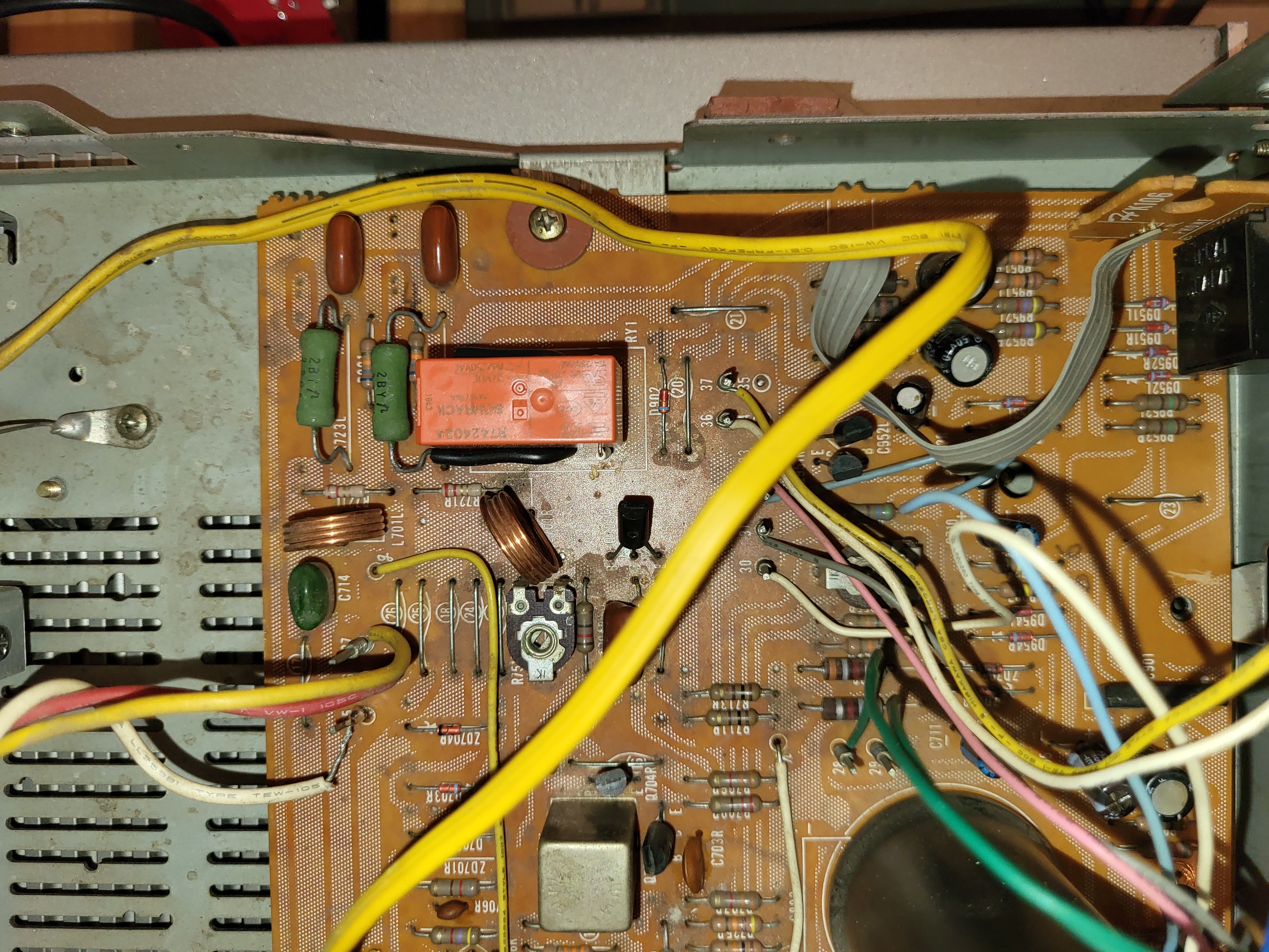

Hallo zusammen,
ich möchte den HMA-6500 eines Freundes auf Vordermann bringen.
Dieser sagte, der Verstärker funktioniere nicht mehr.
So sah es zunächst auch bei mir aus.
Eingeschaltet ... kein Relaisschalten wahrnehmbar.
Um mich mit dem Gerät ein wenig vertraut zu machen, habe ich die Hauptplatine losgeschraubt
und - ein wenig zur Seite gebogen - angesehen.
Des weiteren habe ich die Platine mit einem Pinsel gereinigt.
Beim nächsten Einschalten klackte das Relais und eine Klirrfaktormessung am Ausgang bestätigte die Funktion.
Bisher habe ich nur Erfahrung mit dem Grundig V5000.
Der Hitachi erscheint mir jedoch relativ simpel.
Allerdings könnte ich ein wenig Erfahrung gebrauchen.
Offsetspannung am Ausgang liegt bei 0.2V direkt nach Einschalten und ca 0.17V/0.18V nach einigen Minuten.
Laut Servicemanual ist das viel zu viel, also muss ein Abgleich her.

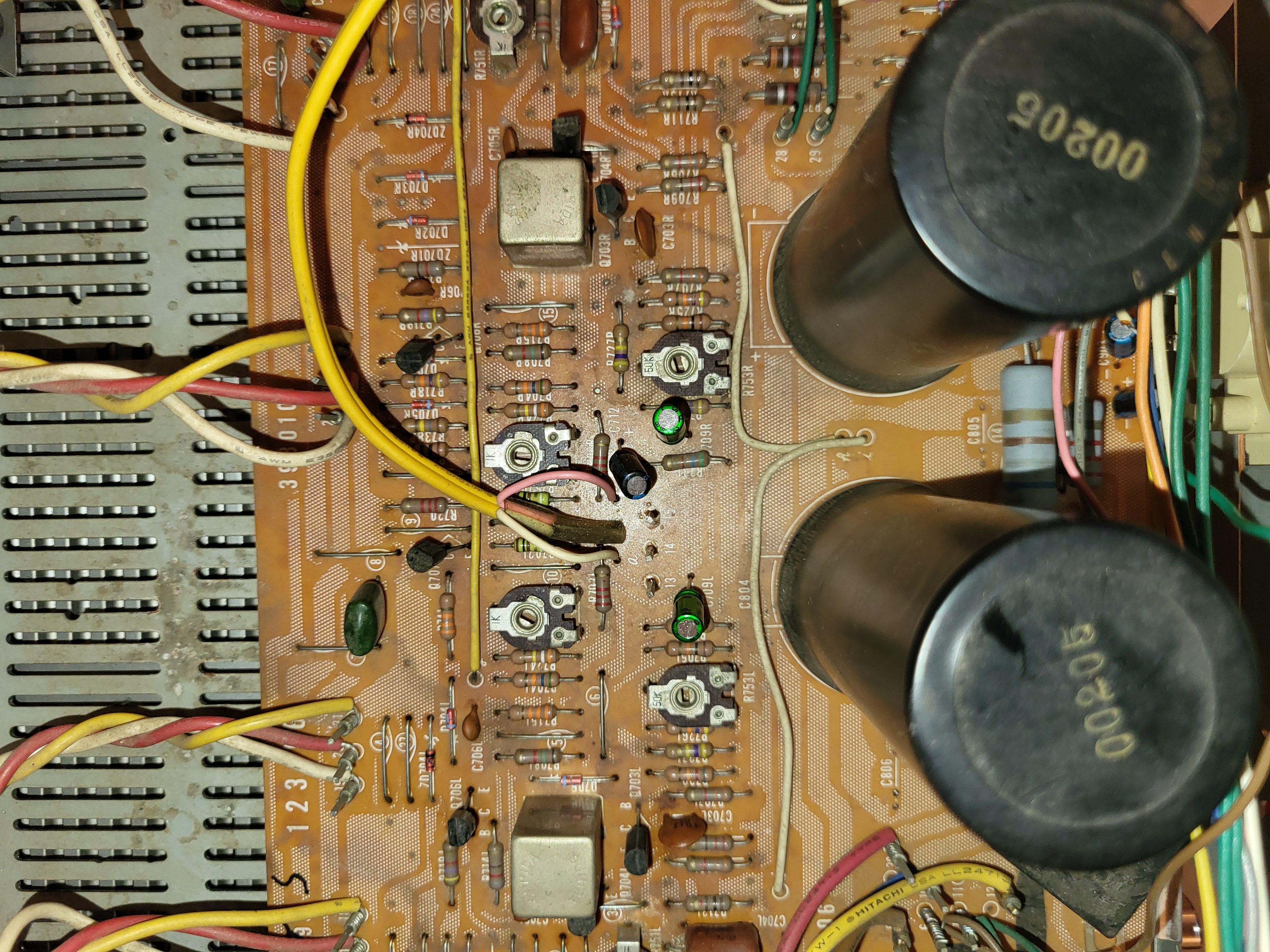

1) Leerlaufstrom habe ich soweit verstanden. Man durchtrennt den Drain-Anschluss der Ausgangstransistoren
und misst dort den Strom.
Frage: Welche Option würdet ihr wählen:
a) Drainkabel durchtrennen und mit Schrumpfschlauch wieder zusammenlöten
b) Drainkabel abwickeln und später an den Pin löten (Das wieder aufwickeln traue ich mir nicht zuverlässig zu.
c) Alternative?
2) Eingangsgleichspannung ist ja auch simpel, wenn man den Druckfehler im Servicemanual ignoriert
(Voltmeter, an Stelle von Amperemeter)
3) Als letztes die Ausgangsspannung einstellen.
Auch das sollte einfach sein, entweder an den Ausgangsklemmen messen oder an R723R/L

Oder handelt es sich tatsächlich um einen Endverstärker mit FETs anstelle mit bipolaren Transistoren?
2SJ48/2SK133 MOSFETS ohne Widerstand dazwischen, richtig.
Im Service Manual steht, man solle die Anschlussleitung (Kabel) zum Drain durchtrennen und dort den - ja richtig - Ruhestrom messen.
Es gibt zwei Potis (R/L), mit denen man die Eingangsspannung einstellen soll...
Der Verstärker hat zwei Modi, mit/ohne C im Eingang. Ich vermute damit hängt das zusammen, aber ich bin kein E-Techniker und nicht so sehr vertraut mit der Schaltung.
DC-Offset am Ausgang soll laut Service-Manual <+/-5mV sein, da erscheint mir 0.2V etwas zu viel.
Bzgl. B->logarithmisch/lineare Potis, danke dir, das werde ich nachmessen, bevor ich die bestelle... wenn überhaupt. Ich habe gerade mal die Gleichspannungsoffsets eingestellt, das scheint zu funktionieren. Wäre mir ganz recht, wenn ich an der Platine nicht löten muss, die lässt sich nur schwierig ausbauen.

Zwischenstand:
- Die drei Abgleiche habe ich mit Erfolg durchführen können.
Nun werde ich die Elkos tauschen (Hab passende Wert zu Hause) und danach die Abgleiche nochmal machen.
Wenn das dann stabil ist, bleibt der Amp wie er ist.
Falls die Werte driften, probiere ich Wendelpotis aus.
Die Deckel von den VU-Metern habe ich aufbekommen. Die sind mit einem Klebestreiben verklebt. Den muss man abziehen oder aufschneiden, sonst gehen die Deckel nicht ab.
Neue Birnen sind bestellt.
Sobald ich fertig bin und Klirrspektren messen kann melde ich mich nochmal.
Wenn das so gen. "wire wrap" Verbindungen sind, kann man die ohne Spezialwerkzeug nicht recyclen. Der vierkantige Dorn schneidet sich in den gewickelten Draht und das ergibt dann eine Quetschverbindung. Die Materialen sind so ausgewählt, dass beim Wickeln mit dem Spezialtool der dazu nötige Zug im Draht entsteht. Selbst mit dem Tool müsste man den Dorn und den Draht jedes mal erneuern (nur einmalige plastische Verformung vorgesehen / erlaubt). Die Technik war eine Zeit "in", ist aber längst wieder verschwunden, da sie irgendwann auch nicht mehr rationell genug war. Nach längerer Zeit gibt es auch schon mal Probleme mit dem Übergangswiderstand, v.A. wenn Feuchtigkeit einwirken konnte.
Was also tun?
Man kann die Dorne mitsamt Draht komplett auslöten und wieder einbauen. Der Wickeldraht sollte beim Hantieren nicht versehentlich abgewickelt werden. Eigentlich ist aber jede normale, direkte Draht-zu-Platine Verbindung besser. Der wire-wrap hat jenseits der ersten und per default auch letzten Montage wirklich keinen Vorteil mehr zu bieten.

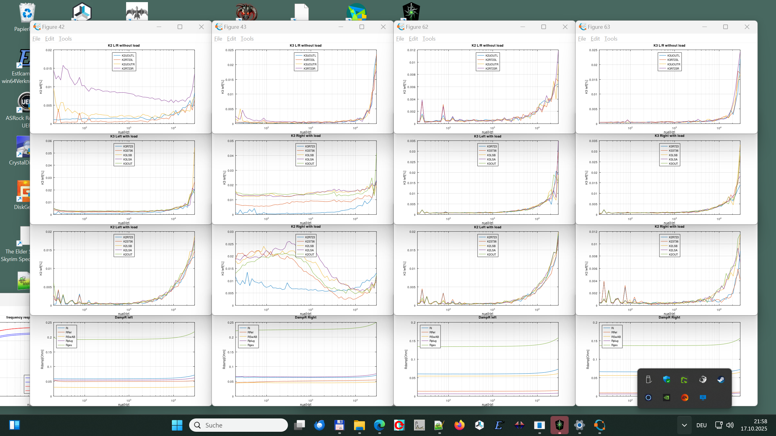

#10 erstellt: 18. Okt 2025, 11:28
habe fertig:
Elkos ausgetauscht
Relais ausgetauscht (gegen Schrack 424024)
Eingangskondensatoren durch vernünftige ersetzt.
Lampen der VU-Meter erneuert
Ruhestrom abgeglichen (Hab die - vorher gewickelten - Drainkabel an die Beinchen gelötet
Input DC-offset abgeglichen
output DC-offset abgeglichen.
Die Platine sieht noch sehr gut aus, trotz des größeren Alters, erscheint die mir wesentlich besser, als die Platinen in den Grundigs (V5000, etc). Andere Verstärker aus der Zeit habe ich noch nie repariert.
Klirr und Damping sehen aus meiner Sicht gut aus. der Lautsprecher (A,B,A+B) Schalter könnte noch ne Reinigung vertragen, aber da gehe ich nicht wirklich dran.
Die Plots sind
links: Vorher Messung, rechts: nachher Messung
Damping:
Ri: Innenwiderstand der Endstufe
RRel: Widerstand des Relais -> Deutlich besser geworden!
Was man hier nicht sieht, ist der Effekt, den ich gesehen habe, wenn ich gegen das alte Relais geklopft habe ...
vorher: sämtlich Kn bis K10 vorhanden und gut sichtbar
nach Klopfen: Ausschließlich K2 und K3 ... auf extrem niedrigem Niveau
nach 5-10 Messungen, wieder genau wie vor dem Klopfen
RSwAB: A,B,A+B Ausgangsschalter ... Ja da geht das Signal direkt drüber :-(
Rplug: Widerstand des Steckers, da hatte ich bei der ersten Messung 6mm Strippen, die ich nicht wirklich in die Ausgangsbuchsen geklemmt bekommen habe, das war bei der 2. Messung deutlich besser (versilberte 2.5mm Kabel)
Bild hochladen funktioniert bei mir nicht, hab das bei mir hochgeladen:
https://www.uwedamm...._58_02-Greenshot.png

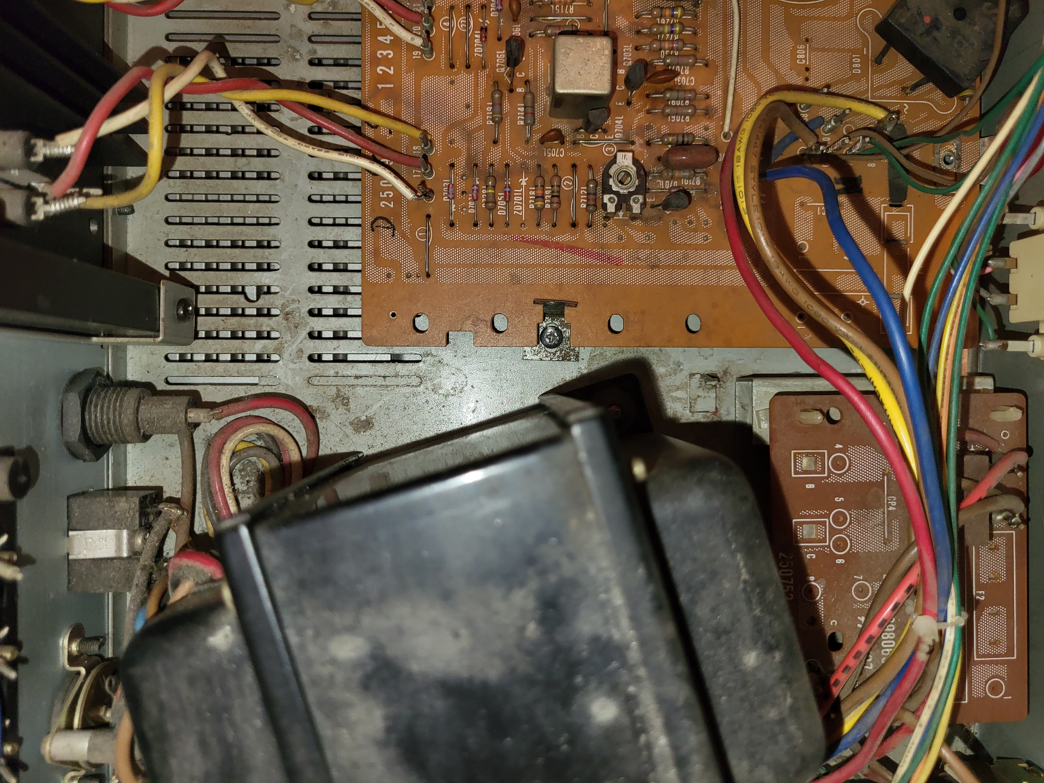

Bei der Erkennung von fuse resistors bin ich noch nicht weiter, ich stelle hier mal 3 Bilder der Platine ein, vielleicht erkennt ihr ja welche. (hochladen scheint nicht zu funktionieren, daher die URLs).
R709R/L, R711R/L und R713R/L sehen aus meiner Sicht genauso aus, wie die meisten anderen Widerstände auf der Platine. Vermultich hat der HMA-6500 wirklich keine FRs.
Sieht ganz danach aus.
Die Trimmpotis sehen auch nicht mehr besonders vertrauenserweckend aus, waren es wohl auch noch nie...
[Beitrag von Valenzband am 03. Dez 2025, 02:22 bearbeitet]

Für mich wären u.a. zu prüfen bzw. auf den Photos nicht eindeutig zu erkennen ...
- am unteren Rand - z.B. links vom Brückengleichrichter - gibt es zumindest zwei Löcher in der Platine, von denen ich annehmen würde, das dort Schrauben fehlen, die eventuell auch für die GND-Anbindung wichtig sind.
- wurden die Pfosten für die wire-wrap-Drähte nach dem Anlöten der Drähte nochmals geprüft? Es kommt vor, dass das Löten auf der Oberseite auch auf die Lötseite wirkt. Das weiße Kabel am Wire-Wrap-Pfosten ist sehr weit ungeschützt.
- oberhalb des Schrack-Relais befindet sich ein gründer Lastwiderstand, der den anderen Widerständen verdächtig nahe kommt. Auch aus thermischen Gründen ist das optimierbar.
- das gelbe Kabel beim Brückengleichrichter sieht nicht ordentlich befestigt aus.
- die eher eckig aussehenden (Kohleschicht-)Widerstände (z.B. neben den beiden dunkelgrünen Kabeln) sind für ihre schlechte Qualität bekannt.
- einige Transistoren sehen sehr schräg verlötet aus. Dann besteht die Gefahr, dass ein Anschlussdraht nicht korrekt verlötet wird.
- links am Schrack-Relais befindet sich etwas Schwarzes. Was ist das?

Ich sehe relativ viel Dreck auf der Platine und empfehle mal eine Reinigung mit Spiritus oder Kontakt WL. Auch durch Dreckablagerungen können Kriechströme Probleme machen oder geräusche verursachen.
Kennst Du sicher: Wenn man japanische Transistoren im TO92 Gehäuse durch europäische ersetzt, z.B. RC546, hat man andere Pinbelegung.

Das Schrack-Relais ist wohl nicht original und es schwebt ein wenig.
Da werden wohl die Beinchen verlängert worden sein und somit handelt es sich um das Schwarze wohl um Schrumpfschlauch.
Die Schrauben sind wohl futsch. Zum Glück ist aber der ganze Kasten nur an einer Stelle mit dem Chassis verbunden, genau so wie es sein sollte.
Andere Hersteller leiten sogar Teile der Signal- oder Masse-Ströme von der Platine ins Chassis und an anderer Stelle wieder zuück; Leiterbahn gespart, evtl. gab's dafür eine Extra-Prämie vom Chef
Das hielt diese Murkser aber nicht davon ab, an anderer Stelle eifrig über die unglaublichen Vorzüge von non-ferrous Komponenten zu schwafeln

Neben dem Relais scheint mir (auf dem rechten Bild) ein Leistungswiderstand gefährlich nach unten gebogen zu sein. Entsteht da evtl. eine Kurzschluss-Berührung mit den anderen Widerständen? Sind die Lötstellen evtl. brüchig geworden?
Da scheint mir das Boucherot-Glied zu sein (R+C Reihenschaltung). Falls dort die Widerstände Unterbrechung haben, dann schwingt evtl. die gesamte Verstärkerschaltung und im Multimeter wird evtl. irgendeine "Gleich"-Spannung dazwischen angezeigt, eben sowas wie 18V. Auch ein Szenario.
Ein weiterer Punkt betreffend Boucherot-Glied:
Die Kondensatoren C708L/R 0,1µF 250V Mylar (MKT) könnten schon Schaden genommen haben, entweder durch die schlechte Alterung von Polyester (Mylar) Kondensatoren oder durch ein vorheriges Schwing-Problem. Man sieht es nicht von außen. Hier setze ich wenn mir das Gerät wichtig ist immer MKP Kondensatoren ein, wegen Impulsfestigkeit. Dieses Boucherot-Glied scheint erstaunlich "scharf" dimensioniert, was die Werte angeht: Nur 2,2Ohm und ganze 0,1µF (üblich 10 Ohm und 0,047µF). Wegen Schwingneigung? Daher: Unbedingt die Bauteile prüfen.
Grundsätzlich würde ich empfehlen, bei der Verkabelung wieder die Kabelbinder anzubringen und die gleichen Bündelungen von Kabeln wie im Original wieder herzustellen. Es dürfen sich keine induktiven Schleifen auftun. Andernfalls kann auch das zu Instabilität und Schwingen führen. Speziell bei einem Hitachi Amp habe ich das schon erlebt. Die Zuleitungen zu den einzelnen MOSFETs sollten möglichst schon bei den Pfosten an der Platine eng gebündelt sein, da sonst induktive Streuung entsteht (Drain-Source-Strom) und auch in die super hochohmigen Gate-Anschlüsse (Gate-Source-Spannung) eingetreut wird.

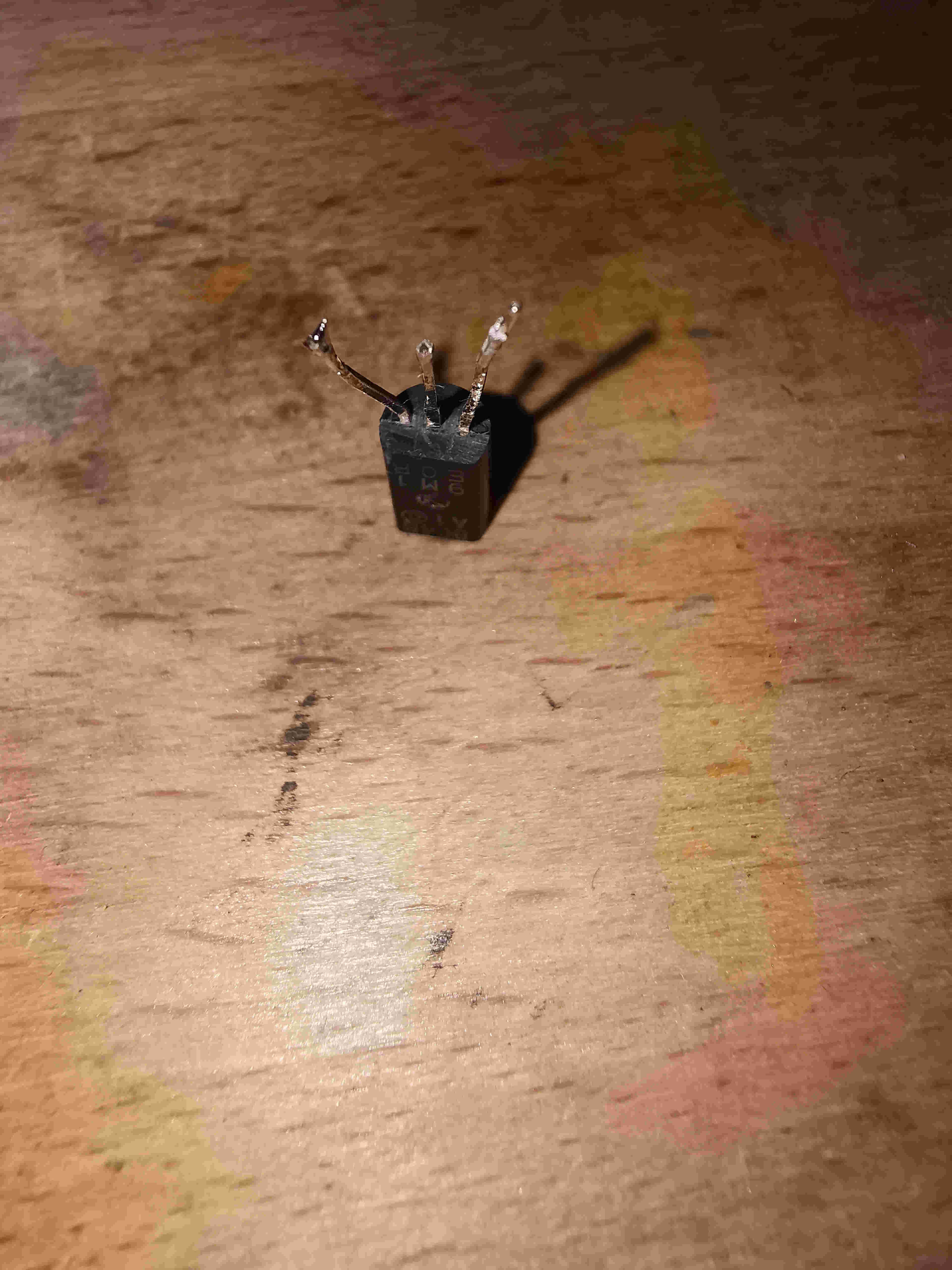

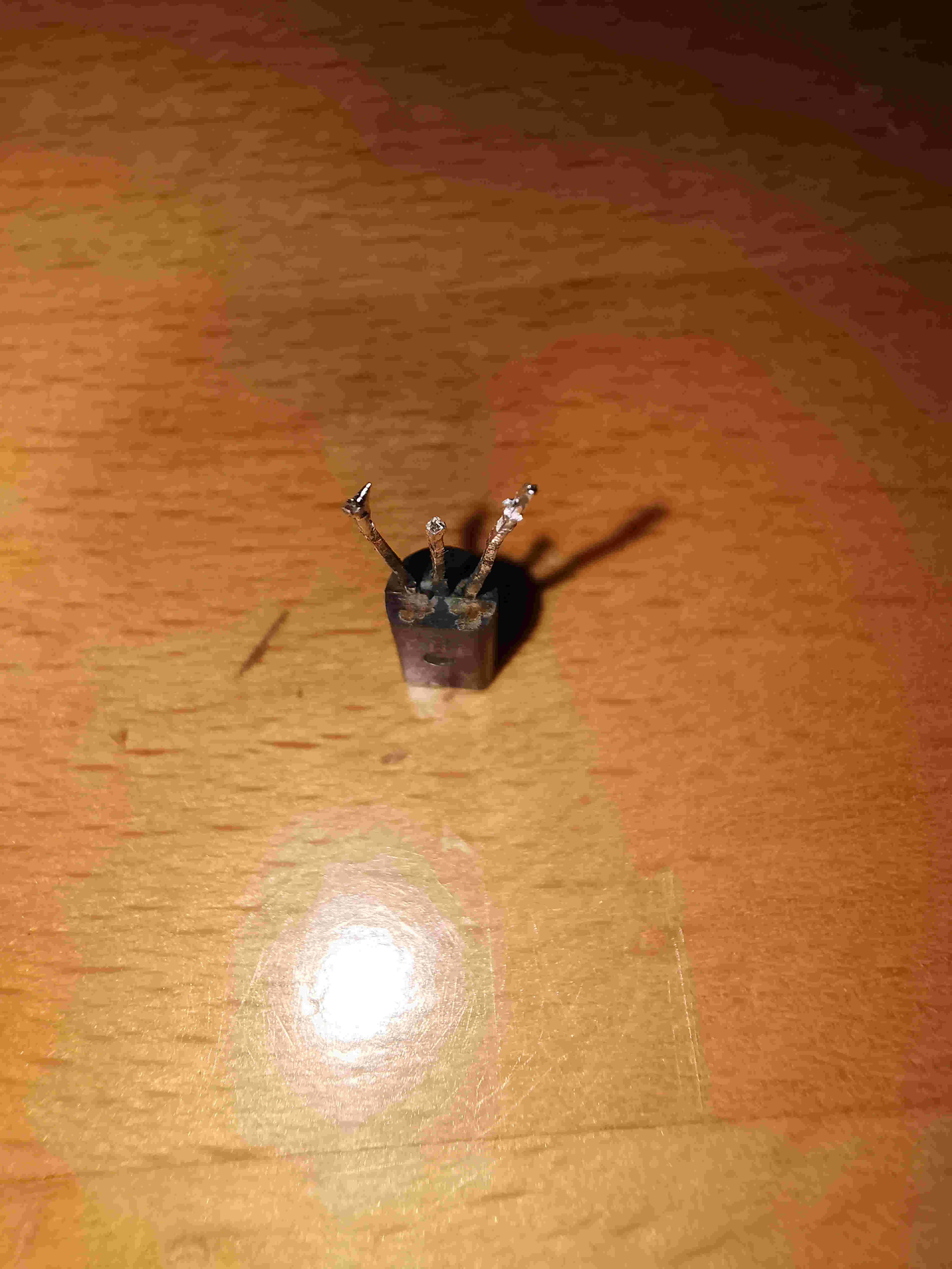

von wegen ... Kennt jmd. solchen Dreck (Unterseite von Q704R):
Q704R vor Reinigung
Q704R nach Reinigung
Ich hab den Transistor mit Schmirgel gereinigt und wieder eingelötet. Nun krächzt nix mehr, wenn ich Ihn hin und herbewege. Nun also wieder ein paar Stunden probe hören (Die erste ist bereits um)

Das Schwarze am Schrack-Relais ist übrigens ein Netzkabel. Nicht die beste Lösung aber wirkt auf mich stabil, wackeln tut das Relais nicht.
Das Ding scheint von Innen verfault. Feuchte Umgebung kann das beschleunigt haben.

KSA992FA ist gut in der zweiten Diff-Amp-Stufe.
KSC1845FA in im Stromspiegel und im Eingangs-Diff-Amp.
Diese Typen sind auch als "rauscharm" spezifiziert
Man sollte generell nicht mehr Verstärkung als nötig einbauen, ansonsten droht Schwingneigung.
Das bedeutet hier: Kleinste der hfe Gruppen wählen.
Die zweite Stufe ist ausreichend und unabhängig mit C703 und C705 kompensiert.
Die Eingangsstufe ist dahingehend leider nicht so trivial, weil gar keine Emitterwiderstände vorgesehen wurden, die das Ganze viel besser definieren und Streuungen der Bauteilparameter kompensieren würden. Es müssen sowohl Eingangsteilheit als auch Stromverstärkung berücksichtigt werden.
Aber in dem Rahmen dieser Anwendung ist das noch unkritisch.

Hallo Uwe,
wenn Du Dich in den aktuellen Reparatur-Threads umschaust (Posts <10 Jahre alt), dann erkennst Du: Es gibt die meisten Transistoren nicht mehr.
VERFÜGBARKEIT
Bei Betrachtung des elektronischen Halbleiter-Marktes erkennen wir ja schon länger einen riesigen Wandel, weg von den zig-tausenden Varianten, hin zu wenigen universellen Transistor-Typen. Wir spüren das vor allem dann, wenn die Original-Hersteller einen Transistor-Typ nach dem anderen abkündigen.
Dahinter stecken unter anderem diese Faktoren:
1. Betriebswirtschaftliche Überlegungen: Eine riesige Anzahl von Varianten bedeutet sehr hohe Produktionskosten. Die sicherlich übertriebene Variantenbildung damals stammt aus der Zeit der aufkeimenden Halbleiter-Industrie und dem Konkurrenzkampf der Halbleiterfirmen untereinander.
2. Lebensdauer: Es schien zu 99% ausreichend, dass elektronische Geräte nicht länger als maximal 10 Jahre halten, bei "Brownware" (Unterhaltungselektronik) meist noch kürzer. Unsere beliebten HiFi-Klassiker sind meist wesentlich älter geworden und oft schon "die letzten ihrer Art".
3. Technologischer Fortschritt und schneller werdender Wandel bei den Bauteilen (Hohe Integration, Miniaturisierung, neue Halbleitermaterialien, SMD statt Bedrahtung, Digitalisierung in Datenverarbeitung und Übertragung). Mit den neuen Produktionsstraßen lassen sich die alten Halbleiter nicht mehr produzieren.
4. Veränderter Bedarf bei den Industrie-Sparten, welche große Massen von Bauteilen abnehmen (Automotive, Smartphone, Wireless-Produkte).
ALTERUNG
Viele Jahre lang hat die Verfügbarkeit von Halbleitern aus Altbeständen (NOS-Ware, New Old Stock) noch ausgereicht, um Halbleiter im Reparaturfall durch Originaltypen zu ersetzen.
Als diese Quelle langsam versiegte, sprangen die Fake-Produzenten aus China in die Lücke, indem sie angeblich "originale" NOS-Ware oder angebliche 1:1 Nachbauten der alten Originale zu Niedrigpreisen verkauften. Dieses Geschäftsmodell hat die verbleibenden seriösen Produzenten noch schneller aus dem Rennen geworfen.
Und da stehen wir heute: Mangels teurem Qualitätsmanagement bei den Händlern kaufen wir heutzutage bei vielen europäischen Elektronik-Versendern nur noch mangelhafte Fake-Ware ein. Aber das funktioniert für uns nicht in allen Fällen. Sogar wenn wir "Marken-Label" Nachbauten von ISC (Interchange Semiconductor Company, der Name ist Programm) kaufen, passiert bei realistischer Belastung eines Leistungstransistors ein Desaster. Immer wieder erlebt.
Mittlerweile erleben wir, dass die Halbleiter, vor allem die Leistungstransistoren, 40 bis 45 Jahren nach ihrer Herstellung an ihr natürliches Ende kommen. Sogar wenn sie nur im Regal lagen und noch niie eingebaut wurden, erkennen wir bei manchen von ihnen deutlich schechtere Parameter, als sie im Neuzustand hatten. Das deutet auf Alterungsmechanismen hin, die wir bei dotiertem Silizium bisher nicht auf dem Radar hatten.
LETZTER AUSWEG
All dies führt zu dem letzten gangbaren Weg:
Ein Ersatz von Halbleitern, die älter als 30-40 Jahre sind, sollte IMMER (*i*m*m*e*r*) durch neu produzierte Halbleiter erfolgen. Die Parameter sollten ungefähr passen, aber bei Transistoren dürfen es problemlos auch universelle Typenbezeichnungen sein, welche oft sogar mehrere Pluspunkte in den Parametern haben und deswegen an verschiedenen Positionen einsetzbar sind, wie z.B. 2SC1845 und Komplementärtyp 2SA992 (Fairchild verwendet prefix KSA und KSC), die sowohl rauscharm sind, als auch bis 120V funktionieren, als auch bis 100mW verkraften (!), als auch ordentliches hFE haben, als auch meist schnell genug sind.
Eine Beschaffung dieser neu produzierten Transistoren sollte IMMER über glaubwürdige Handelsbeziehungen führen, also
HERSTELLER ---> ggf. HÄNDLER ---> VERSENDER.
Für mich gibt es da ausschließlich US-Versender, welche in großen Mengen direkt beim Hersteller kaufen und aus USA direkt an uns versenden. Schon bei Versendern wie Reichelt bekommt man häufig die Fakes. Ebay ist komplett ungeeignet für Beschaffung, es sind praktisch immer Fakes, auch wenn die Beteuerungen noch so glaubwürdig sind.
Normale Beschaffung führt dazu, dass wir die reparierten Geräte wieder zurückbekommen, i.d.R. nach wenigen Tagen oder Wochen. Dann muss man sie wieder öffnen, den Schaden finden, den Schaden beheben ... und natürlich die Leistung nochmals testen. Will man das?
Also Ja:
KSC1845 und KSA992 (Kleinsignalltransistoren im TO92 Gehäuse) empfehlen wir hier im Forum schon eine ganze Weile als brauchbaren Ersatz an mehreren Stellen in der Schaltung. Am besten einen Vorrat anlegen.
Edit:
Leider sind 2SC1845 und 2SA992 - wie so viele Transistoren - mittlerweile auch schon abgekündigt von den Original-Herstellern. Das Netz zeigt diverse Diskussionen Bei Abnahme von n x 1000 Stück geht vielleicht noch was. Nur die KSC/KSA Version von Fairchild (heute ONsemi) scheint es noch zu geben.
- Johannes
[Beitrag von Poetry2me am 05. Dez 2025, 20:07 bearbeitet]
