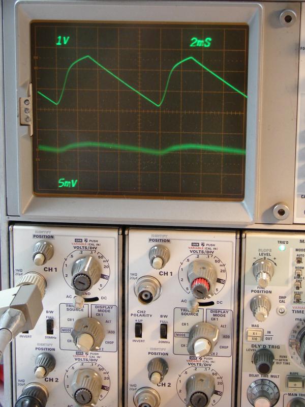

Ich hab mal spasseshalber die Spannung vor- und hinter dem Längsregler ozillografiert.
Oben (mit 1V/Teil) die Spannung am Ladeelko (man sieht schön die Lade- und Entladezyklen mit 100 Hz), dahinter die hinter dem Regeltransistor. Man sieht, daß die Verstärkung nicht ganz ausreicht, alles auszubügeln, ein Restbrumm von 2-3mV sollte aber gut genug sein. Man sieht auch, daß der Transistor etwas rauscht. Für ein Hifi-Gerät aber mehr als gut genug.
[Beitrag von majaatdwf am 01. Feb 2009, 20:07 bearbeitet]

#38 erstellt: 01. Feb 2009, 22:24
majaatdwf schrieb:
ich hab mal spasseshalber die Spannung vor- und hinter dem Längsregler ozillografiert.
Das ist ja erheblich, was da zumindest an Brumm vor den Längsregelern anliegt. Da drängt sich mir eine Verdoppelung der 1000µF-Kondensatoren auf, aber wenn Du eh die empfohlenen Änderungen von Yamaha durchgeführst hast, ist das wohl eh egal...
gst
