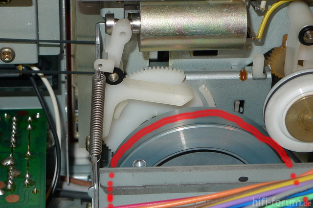

![]() ![]() ![]() Moin,ich möchte mal als Laie mein Problem bei meinem Luxman K-230 Tapedeck beschreiben. Die Wiedergabe, Vor- und Rücklauf funktionieren nicht. Ich drücke auf Wiedergabe, dann geht kurz die grüne Lampe an, ein Teil zieht an und zieht wieder zurück. zusehen auf den 4 Bilder. Bild 2+4 ist nicht angzogen, Bild 1+3 ist angezogen. Weiss leider nicht wie man sich fachmännisch ausdrückt. Bei Vor- und Rücklauf bewegt sich das Rad mit dem Gummiriemen, das wars aber auch. Vielleicht kennt jemand das Problem. Grüße Winfried |

Hallo Winfried, wo ist denn der Capstanriemen hin? Der fehlt ja völlig! So wird das wohl nie laufen. Schau mal. wo sich da noch Reste befinden können. Es müsste sich um einen Flachriemen gehandelt haben.Gruß Jens |

Hallo Jens, ich habe leider keine Ahnung, was ein Capstanriemen ist, geschweige denn wo der gesessen hat. Bitte kläre mich auf, im Gerät habe ich keine Reste gefunden. Wenn es den als Ersatzteil gibt, wo könnte man ihn bekommen, ist ein selber einbau möglich. Danke und Grüße Winfried |

Hallo Winfried, ich habs mal grob in dein Bild eingezeichnet. Da müsste der Flachriemen langlaufen: ![]() Einen Riemen bekommst du hier. Ersatzriemen LuxmanEs ist allerdings etwas tricky, den zu tauschen. Gruß Jo |

Hallo Jo, Danke für deine Unterstützung, werde mal versuchen eine Service Manuell zu bekommen. Danke und schöne Grüße Winfried |

das ist ein guter Plan, denn da steht mit Sicherheit auch das richtige Riemenmaß drin. Solltest su vor dem Bestellen mal abgleichen, da ich trotz Rep-Satz-Bestellung schon falsche Riemen geliefert bekommen habe. Gruß |

Hallo, ich würde einfach den Riemensatz aus dem Link bestellen. Nach meinen Erfahrungen sind im Service Manual Riemenabmessungen fast nie enthalten. Und eine Beschreibung des Riemenwechsels gibt es meistens auch nicht. Da muß man sich fast immer selber durchkämpfen. Gruß Bernhard |
