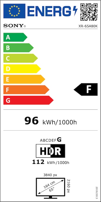

Die Verbrauchsangaben zu hdr fallen signifikant höher als mit sdr aus, lässt sich im Datenblatt der Hersteller nachlesen.
Das sind immer Maximalwerte, vermutlich wenn jemand HDR wie SDR schaut und alle Details aufhellt. Sony und Panasonic geben für HDR schon länger eher recht moderate Werte an, die sich kaum von SDR unterscheiden. Philips gar niedrigere HDR-Werte:
https://www.sony.de/...mt=png-alpha&wid=340
https://www.panasoni...2004/ast-1300470.png
https://assets.mmsrg...MMS_96702284/?direct
HDR nach Norm ist eigentlich nicht dramatisch heller als SDR. Nicht umsonst beschweren sich immer wieder vorwiegend LCD-Dynamikschauer, dass HDR zu dunkel wäre. HDR ist für kontrollierte Lichtbedigungen entwickelt und es geht um eine Kontrasterweiterung zwischen hellsten und dunkelsten Detail und nicht um maximal helle Bilder. Evtl. fährt man hier wieder die Freiheiten bei der Grundhelligkeitseinstellung und den herstellerspezifischen Bildprozessorabwandelungen zurück, die ja eh mit der unrsprünglichen HDR-Norm konteragieren. Dann können die LCD-Hersteller aber nicht mehr mit helleren Bildern bei HDR werben.
Man kann ja LEDs als Backlight nehmen und bei LEDs tut sich noch etwas in Bezug auf Effizienz.
Der Autobereich hinkt hier eher der TV-Technologie hinterher, wie auch der Projektormarkt. An dem Prinzip der LED mit Indiumgalliumnitrid ändert sich nicht mehr viel. Auch MicroLED ist nichts anderes, außer geschrumpfte bestehende LED-Technik. Hier ist die Skalierung die produktionstechnische Herausforderung und weniger das Leuchtmittel, entsprechend wird auch die Effizienz nicht besser sein als bei OLED mit neuen blauen Emittern, die sich auch noch in der Entwicklung befinden und bei denen noch viel Verbesserungspotenzial möglich ist. Bei der OLED ist man ja gerade erst am Anfang und steht vor einer ähnlichen Hürde bei Blau wie vor über 30 Jahren bei der blauen LED. Das wird immer wieder vergessen und die Industrielobby für MicroLED und QD vergleicht halt gerne Äpfel mit Birnen (Profi LED-Videoleinwände ohne Energiebeschränkungen mit Consumer-TVs) und blendet jegliche OLED-Weiterentwicklung aus, während man selbst von anorganischer Zukunftstechnologie spricht, die es so noch gar nicht gibt und in der Realität gar noch schlechter performen (Nanosys mit QDEL) als die besten OLED Emitter.
