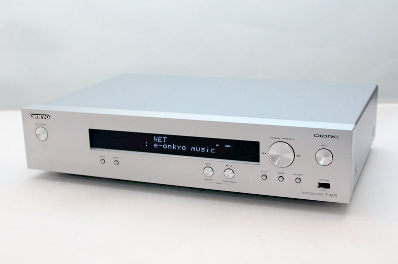

Es gibt aber auch solidere Geräte wie meinen T-4070. Allerdings ist das auch kein reiner DAB+ Tuner, sondern auch Analogtuner, Netzwerkspieler, USB-Spieler und AirPlay Client.
Einer der solidesten. Auch der Yamaha T-D500 macht einen soliden Eindruck und liefert auch anständigen Klang bei LC-AAC. Doch schon der kleinere Onkyo, der auch noch solide aussieht, hat z.B. nur einen gemeinsamen Antenneneingang für UKW und DAB und beeindruckt mit eher rudimentären UKW-Werten (S/N und Frequenzgang).
Cheoch_K_
#261 erstellt: 23. Jan 2016, 11:52
Radiowaves (Beitrag #260) schrieb:
... und beeindruckt mit eher rudimentären UKW-Werten (S/N und Frequenzgang).
Das gilt wohl für alle Tuner mit Venice-Chip, der aber für DAB ungeschlagen ist.
Der ähnliche Verona-Chip ist auf DAB ausgezeichnet - und auf FM fast perfekt.
Im Menü:
...FS2027...1A8-int600ms = Venice 7 ohne (!) RDS
...FS2027...1A10 = Venice 7 mit RDS
...FS2052...1A18 = Verona mit RDS
