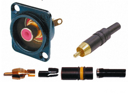

Tag, die Frage nach dem Stecker von hoher Qualität ist nicht von der Hand zu weisen; rundheraus gesagt, RCA-Stecker wie von Funk Tonstudiotechnik für die Kabelprodukte B-62 und B-2 verwendet. Es sind ganzmetallene Stecker, deren innerer Aufbau den wichtigen 360° Kontakt zwischen Schirm und Massering zulässt; an dieser Stelle wird gängig mindere Qualität in Kauf genommen (Verzwirbelungen zum Pigtail oder gar Beschneidungen bis auf einen Leiter-artigen Rest vom Schirm, der doch >95% sein sollte). Wo es derartige Stecker, z.B. wie bei den Funk-Kabeln, aktuell gibt, weiß ich nicht (aber, es gibt sie seit mehr als 30 Jahren, habe zwei Stück hier noch neben mir liegen, aus der Schublade abgeschnittener Sachen). Darauf zu achten ist, dass der Durchmesser des Kabels vom Stecker auch tatsächlich problemlos aufgenommen werden kann (Durchmesser des Mantels in Millimetern vergleichen). Einiges Suchen von mir hat zunächst keinen Erfolg gebracht. Ach ja, die geläufigen NEUTRIK-RCA Connectors gestatten keinen 360° Kontakt! Freundlich Albus [Beitrag von Albus am 18. Dez 2010, 19:03 bearbeitet] |

Tag, nun, bei Wahl einer ungeeigneten Verkabelung oder elektromagnetisch ungünstiger Umgebung kann es zu Störungseinkopplungen kommen; aber nicht bei überlegter Verkabelung (Kabel, Verbindung von Kabel und Stecker, Stecker). Man erinnere, dass sowohl in Antennen- wie gewissen Mikrofonkabeln auch eben derartige Kleinstspannungen (<1 mV) unbeeinträchtigt zur Funktion kommen. Und, übliche Plattten mit üblichen Aufsprechpegeln erreichen durchaus mehr als wenige Millivolts (Schnellen liegen im Mittel- und Hochtonabschnitt deutlich über 10 cm/s). Einen ordentlichen RCA/Cinch-Stecker zu finden, ist wohl nicht mehr so einfach wie einst. Bei Thomann (www.thomann.de) könnte man den HICON HI-CM-18 für € 6,90 per Stück versuchen, leider werden die inneren Vorbereitungen im Stecker nicht gezeigt. Ansonsten, bei Canare Corp. (www.canare.com) kann man anhand des Steckers "75 Ohm RCA Crimp Plug" sehen, wie ein ordentlicher RCA/Cinch-Stecker sein kann. - Der Kabelhersteller Belden hat auch einen RCA-Stecker im Programm, den HC2910A, u.a., nur ist der nirgends zu bekommen (der Großhandel schläft in diesen Sachen). Freundlich Albus [Beitrag von Albus am 19. Dez 2010, 15:31 bearbeitet] |

Cinch-Stecker kauft man beim Spezialisten, zumindest für so heikle Fälle: http://de.rs-online....getProduct&R=4572931![]() Für Hochpegel reicht sonst auch OPI |
