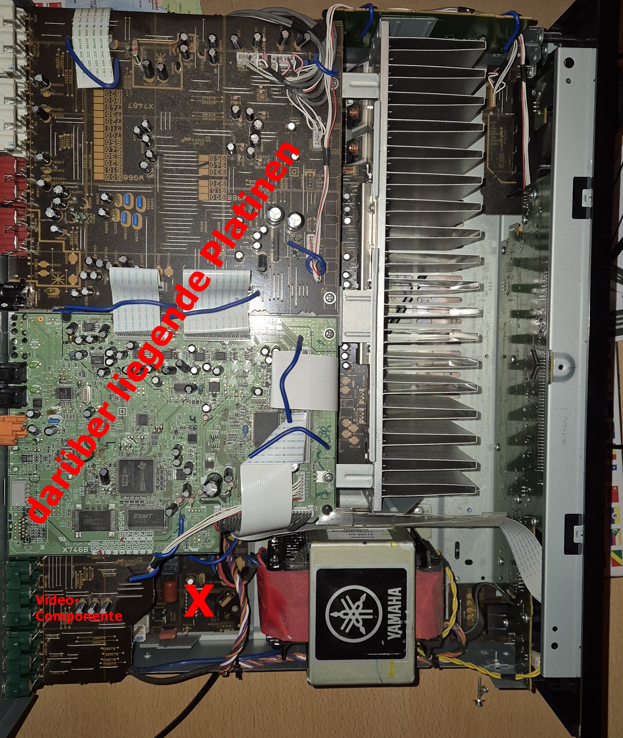

Guten Tag, vorweg: ich habe keine Anhnung vom Umgang mit elektrischen Bauteilen, bin jedoch ein Bastler und sehr neugierig. Der Receiver läßt sich nicht einschalten. Es ist weder das Display sichtbar, noch ein Klicken ist zu hören. Im Netz habe ich einige Videos gefunden (leider keines von meinem Modell), wo beschrieben wird, wie man einen Kondensator wechselt (ich nehme an, dass dieser der Grund für das Problem ist). In den gezeigten Videos ist die dafür vorgesehene Platine ganz einfach herauszunehmen, was bei meinem Receiver nicht der Fall ist. Sie befindet sich ganz unten (siehe Markierung "X" im Anhang) Innenansicht YAMAHA RX V-459. Darüber liegt aber teilweise die für die Video Componentee und darüber wiederum zwei größere Platinen. Ich habe die Schrauben bei der untersten Platine bereits gelöst und sie läßt sich bewegen, jedoch kann ich sie nicht herausziehen. Ist es wirklich notwendig, zumindest die Platine für die Video Componente herauszunehmen? Diese ist aber wieder unter den anderen beiden Platinen angebracht und läßt sich trotz Lösen der Schrauben nicht herausnehmen. D. h. auch die darüber liegenden Platinen müßten entfernt werden. Wenn dem so ist, kann ich es vergessen, da ich die Befürchtung habe, dass ich dabei irgendwelche Teile beschädigen könnte.Gruß Erich |

Hier ist die Serviceanleitung, die auch eine Zerlegeanleitung enthält: https://elektrotanya...er.pdf/download.htmlDemnach ist die von Dir markierte Platine "OPERATION (4)" und enthält Sicherungen, den kleinen Standby-Trafo, ein Relais (das schaltet sowohl den fetten Main-Trafo vorne als auch die geschalteten Netzsteckdosen hinten) und weitere Bauteile. Ob der Fehler wirklich auf dieser Platine liegt - wer weiß? Irgend einen Kondensator zu tauschen in der Hoffnung, dass er die Ursache ist, ist schon arg viel der Hoffnung. Hilfreich wäre eine Inspektion der Platine aber schon, inkl. Durchmessen der in einem solchen Fall verdächtigen Teile. Fig. 6 auf S. 15 wirkt auf mich so, dass man fast den kompletten Inhalt des Gerätes mitsamt Rückwand als ein Stück ausbauen kann und dann auch an die gesuchte Platine von unten ran käme. Das müsste ich mir aber mal am Objekt anschauen. Die Platine "OPERATION (4)" hat interessanterweise keine direkte Ausbauanleitung. Aber: das ist der Netzspannungsbereich! Ich würde da ohne Elektronikkentnisse nicht dran rum basteln. Wirklich nicht. Dringende Bitte. Nicht nur wegen Verletzungsgefahr während des Bastelns, sondern auch wegen Risiko nach vermeintlich "erfolgreichem" Basteln. |

Vielen Dank für die Informationen. Das habe ich mir einfacher vorgestellt und werde es deshalb bleiben lassen. Ich habe alle in Frage kommende Schrauben am Gehäuse entfernt, jedoch läßt sich das Innenleben nicht herausnehmen. Ich denke, dass sich eine Reparatur in einer Fachwerkstatt nicht auszahlt. Da lege ich etwa drauf und habe dann ein neues GerätIch mit aktuelleren Funktionen und Anschlüssen- Ich werde den Receiver als Bastlerobjekt anbieten. Soll jemand anders noch Freude damit haben. |
