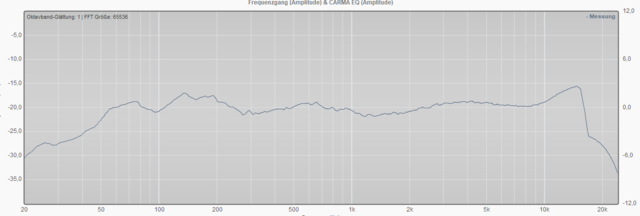

mich entsetzt diese Messung ehrlich gesagt etwas. Die Messungen aus HiFi + Records (?) zeigten einen eher ausgewogenen Raumfrequenzgang. Nachdem Du ja das Zusammenspiel Röhre/Transistor verglichen hast noch folgende Frage: Wie viele Betriebsstunden haben die Boxen hinter sich?
Die LS habe ich gut 2 Tage rund um die Uhr bei gehobener Zimmerlautstärke spielen lassen.
Es mag zwar sein, dass sie "out of the box" bei Musikwiedergabe etwas steif sind und sich strenger anhören. Bei einem simplen Testsignal sollten sich aber keine groben Unzulänglichkeiten zeigen, die sich in der Lautstärke der einzeln wiedergegebenen Frequenzen widerspiegeln.
Ist der Frequenzschrieb so etwas besser ?
YG Glättung 1
Ich hab mir die veröffentlichen Messschriebe auch grad noch mal angesehen. Das hatte ich übersehen - Dort wurde zwar im Raum, aber bei nur 1m
Abstand gemessen. Also nicht am Hörplatz. Da sind Raumeinflüsse natürlich geringer. Außerdem hat man eine Glättung von 1/1 verwendet und eine Skalierung von 5 db, die bei denen aber noch enger von der Bilddarstellung ist. Dort hat man, wenn man es genau betrachtet auch +- 5db Schwankung im Frequenzgang. Das ist sogar mehr als bei mir.
Der Peak bei mir im Bereich 65 und 160 Hz ist definitiv eine Raummode. 65Hz Quermode 2.Ordnung, 160 Hz hab ich nicht berechnet, verändert sich aber beim Vor und Rückwärts gehen.

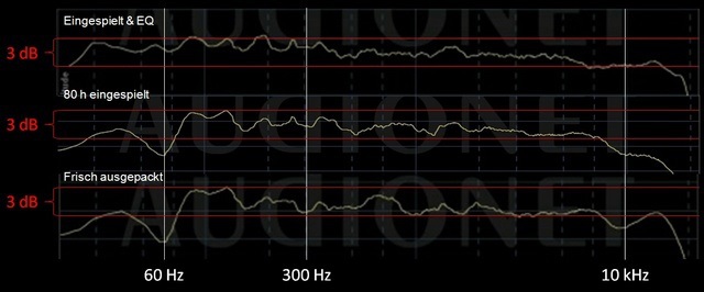

Was sagt der Hersteller/Vertrieb, wie lange fabrikfrische YG-Boxen eingespielt werden sollten? Bei Dynaudio waren die genannten 80 Stunden plus x ziemlich zutreffend, wie ich mit einem frischen und einem gut abgehangenen Paar Audience 42 feststellen durfte.
Ja, das ist auch meine Erfahrung, mit einer Cambridge Audio Aero 2 habe ich das mal dargestellt:
CA Aero
Hier steht der Rest: http://www.hifi-foru...ad=1957&postID=73#73

Ich bezweifele GANZ stark, dass du bei jeder Messung EXAKT die gleichen Rahmenbedingungen eingehalten hast.
Gleiche Möbel, gleiche Position eben dieser, gleiche Vorhänge an den gleiche Positionen, gleiche Position des Mics, ...
Von daher sind diese minimalen Abweichungen (oberhalb vom durch Moden beeinflussten Bereich) die du da aufzeigst, eher als Messfehler denn als "Einspiel-Unterschiede" zu bezeichnen.
Alles gleich, steht im verlinkten Erfahrungsbericht.

ja, die Moden kommen auch bei den alten LS zum Vorschein.
Ich gebe Dir Recht, dass die LS schlussendlich noch nicht voll eingespielt sind. Das ändert aber nichts an der tonalen Abstimmung und die sieht man auch auf dem Diagramm der Testzeitschrift.
Bezüglich der Abweichung der von Dir eingestellten Diagramme sehe ich das auch wie Reference. Die Aufnahmen sind ja definitiv in zeitlichen Abständen gemacht worden und ein Neuaufbau des Mikros an gleicher Stelle birgt immer die Gefahr kleinerer Abweichungen.
Wenn ich neu Aufbau, mache ich immer eine Messung und vergleiche kurz mit einer Messung aus der Vergangenheit. Und gerade im Bereich über 500Hz kommt es zu kleinen Schwankungen.

Ja, das kann so bleiben, wie es jetzt ist. Das habe ich bei meinen Spendor-Boxen erlebt. Es kann sich auch ändern, wie es bei der Dynaudio Audience 122 war.
Es gab keinen Neuaufbau. Ich will mich da auch nicht häufiger wiederholen.
...Von daher sind diese minimalen Abweichungen (oberhalb vom durch Moden beeinflussten Bereich) die du da aufzeigst, eher als Messfehler denn als "Einspiel-Unterschiede" zu bezeichnen.
Das hatte ich zunächst auch vermutet,
dann aber mal geguckt um was für einen LS es sich bei der Cambridge Aero 2 handelt:
-- ein BMR(*) spielt alles oberhalb 250 Hz.
Da kann man sich - i. Vgl. zu konventionellen LS - schon eher vorstellen, dass Details der Partialschwingungen mit Auswirkung auf den SPL sich noch verändern (= weich walken, "einspielen").
Interessant wäre eine Nachmessung unter identischen Bedingungen (speziell Raum- und DUT-Temperatur) nach ein paar Tagen Ruhepause.
Gruss,
Michael
(*) = Balanced Mode Radiator, d.h. Partialschwingungen kultiviert und zum Prinzip erhoben
