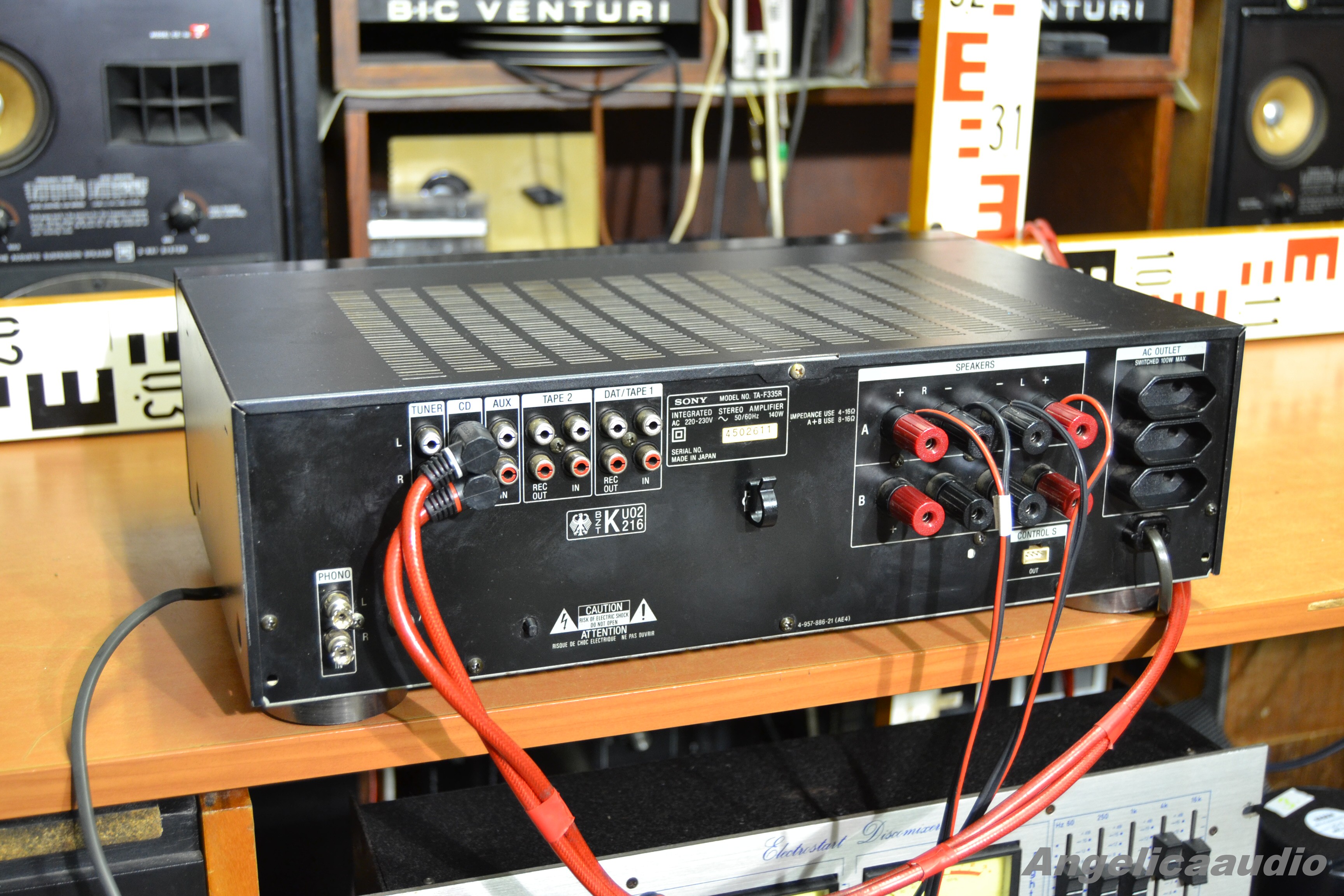

Hi an alle,
Ich nehme an, dass das Thema hier schon einige Male durchgekaut wurde, allerdings hat es mir meinen letzten Verstärker schon dadurch zerrissen und ich möchte einfach nur sichergehen, dass diesmal nichts passiert.
Mein jetziger Verstärker ist ein Sony TA-F335R mit Kanal A und B (jeweils 2 Ls anschließbar). Bei Benutzung von nur einem Kanal kann man Boxen von 4-16 Ohm anschließen und bei Benutzung von beiden Kanälen von 8-16 Ohm.
Dazu besitze ich zwei identische Ls mit 8 Ohm und 2 identische Ls mit 4 Ohm.
Nun meine Frage: Der alte Verstärker ist mir kaputt gegangen, da ich zuvor einfach die 8 Ohm Ls mit den 4 Ohm Ls parallel geschaltet hab (somit ist man bei insg. 2,67 Ohm), aber wenn ich die zwei 4 Ohm Ls in Reihe schalte und dann auf beiden Kanälen 8 Ohm habe, sind es insgesamt doch 4 Ohm und es dürfte nichts mehr passieren oder?
Vielen Dank schon mal im Voraus.

So sieht das Ding aus:
Verstärker
Als Kanäle bezeichne ich die Ausgänge A und B, wo jeweils 2 Ls angeschlossen werden.
Du hast aber zwei Lautsprecher. Wenn du alle vier Lautsprecher betreiben und die beiden 8er am anderen Kanal anschließt, hast du dort entweder 4 (parallel) oder 16 Ohm (Reihe), aber nicht 8.
Ich dachte, dass sich das parallel schalten nur auf Ausgänge A und B bezieht und nicht noch innerhalb der 2 Ausgänge. Allerdings sollte es doch kein Problem sein, wenn ich die Ls so anschließe wie anfangs beschrieben, da es heißt, bei Benutzung von A+B gleichzeitig solle man 8 Ohm Ls verwenden was ich ja dann immer noch mach?

Das, was du als "Kanal" bezeichnest (also A + B), ist einfach nur eine interne Parallelschaltung, wo man die Lautsprecherpaare jeweils ein- und anschalten kann. Nenn es Lautsprecherpaar oder zweig oder so, aber Kanal ist verwirrend, da bereits belegt.
Wenn du jetzt an einen der Ausgänge zwei LS in Reihe schalten willst, kannst du das nur an einem richtigen "Kanal", also nur links oder nur rechts, machen. Dementsprechend geben diese beiden LS auch nur diesen einen Kanal (links oder rechts) wieder. Das ist daher Unsinn.
Was du theoretisch machen könntest, wäre je Kanal einen 4- und einen 8-Ohm-Lautsprecher in Reihe zu schalten. Das gibt in Summe 12 Ohm.
Du kannst sie dann aber nicht einzeln an- und abschalten, und, was noch schlimmer ist, es klingt sehr bescheiden.

#13 erstellt: 13. Feb 2019, 15:10
byChris_ (Beitrag #12) schrieb:
Also gibt es keine vernünftige Lösung, alle 4 Ls an dem einen Verstärker anzuschließen?
Exakt.
daran kannst du halt (halbwegs sinnvoll) nur
ein Paar 4 Ohm Lautsprecher
oder
zwei Paar 8 Ohm Lautsprecher
betreiben, da sonst die Gesamtimpedanz unter 4 Ohm sinkt,
da die Anschlüsse für Paar A und Paar B intern einfach nur parallel geschaltet sind.

Wie meinen ???
Also, noch mal zum Mitschreiben:
Der Stereoverstärker hat zwei Endstufen.
Wegen STEREO.
Diese sind auf der Rückseite wiederum als zwei, intern bereits parallel miteinander verbundene Anschlussblöcke herausgeführt.
(bzw. werden sie miteinander verbunden, sobald man A und B aktiviert)
Heißt du hast auf der Rückseite Terminals um insgesamt vier mal Lautsprecherkabel anzuschließen, jeweils mit Plus und Minus, also 8 einzelne Klemmblöcke.
Die Endstufen für R und L sind jeweils bis 4 Ohm spezifiziert.
Schließt du nun an Paar A die 8 Ohm Boxen an
und an Paar B die 4 Ohm Boxen
und betreibst dann nur Paar A, ist alles gut.
Die Endstufenkanäle werden jeweils mit 8 Ohm belastet.
Betreibst du nur Paar B, ist auch alles gut.
Die Endstufenkanäle werden mit jeweils 4 Ohm belastet.
Schaltest du nun Paar A und Paar B ein,
werden die Klemmblöcke für
rechts A und rechts B
sowie für
links A und links B
intern parallel verschaltet.
Dadurch errechnet sich ein Widerstand von
Rg = (R1 x R2) / (R1 + R2)
Rg = (8 Ohm x 4 Ohm) / (8 Ohm + 4 Ohm)
Rg = 32 Ohm / 12 Ohm = 2,67 Ohm
was die Spezifikation der Endstufen unterschreitet und somit gefährlich werden könnte.
Heißt: Geht nicht.
ganz einfach.
Fertig.
Aus.
Keine weitere Diskussion nötig.
Einzige Möglichkeit, die aber sowohl technisch als auch akustisch fragwürdig ist (aber trotzdem funktionieren wird):
Du schließt an Paar A ganz normal die 8 Ohm Boxen an.
Und an Paar B rechts oder links, ganz egal,
schließt du die 4 Ohm Boxen in Reihenschaltung an!
Heißt:
• Vom Klemmblock Paar B rechts plus
• zur einen 4 Ohm Box plus
• von dieser 4 Ohm Box minus
• zur zweiten 4 Ohm Box plus
• und von der zweiten 4 Ohm Box minus
• wieder zurück zum Klemmblock Paar B rechts minus
Werden nun beide Paare A und B aktiviert,
also intern parallel verbunden,
wird der Kanal rechts mit der einen 8 Ohm Box
sowie der Reihenschaltung aus den 4 ohm Boxen
belastet.
8 Ohm parallel zu "Reihenschaltung aus 2x 4 Ohm) ergibt 4 Ohm
--> Die Spezifikation wird nicht unterschiritten, alles super.
Der Kanal links wird mit 8 Ohm durch die eine 8 Ohm Box belastet.
--> auch alles super
Dem Verstärker/den Endstufen ist es völlig egal, ob ein Kanal mit 8 Ohm und der andere mit 4 Ohm belastet wird.
Oder mit 4 Ohm und mit 1000 Ohm.
Hauptsache nicht unter 4 Ohm pro Kanal.
