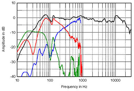

Hallo,
im Frequenzgang des Lautsprechers sieht man die eigentümliche Abstimmung des LS, die zu einem verfärbten Klang führt.
Der gesamte Präsenz- und Hochton ist breitbandig abgesenkt, was sich überaus deutlich äußern dürfte. Der Anstieg im Superhochton ist für den Höreindruck kaum relevant.
Ferner ist die Oktave im Mittenband zwischen 500Hz und 1000Hz zu laut, was Stimmen „Schmelz“ verleit.
Der Tiefbass ist für die Preisklasse zu gering und reicht nur bis 55Hz.
Die Abstimmung im Oberbass mit kleiner Überhöhung ist anfällig für „Bummsbaß“
Gruß, Uwe

Moin Uwe,
du weiß ja daß ich immer gerne deine KOmmentare zu den "Messungen" der Stereophile lese, aber du solltest auch den KOmmentar des testers zum dem Grund des Höhenabfalls nennen, gelle
er schrieb, das dieser auf Grund der Art der Messung zu stande kommt und das die MEssung des HT on-AXIS erfolgt während das Hören bei einem Tilt der ganzen Cremona erfolgt
With the tiltback provided by the spikes, the actual listening axis will be a little below the tweeter, which has a significant effect on the response. This is shown in fig.4, which shows the changes in response as the microphone moved above and below the tweeter axis. At extreme off-axis angles, a severe suckout develops just below 3kHz, which appears to be the crossover frequency between the tweeter and midrange unit. But there is more presence-region energy 5 degrees below the tweeter axis. The intended tiltback of the speaker does more to even up the perceived treble balance than it does to confer true time alignment.
du weißt das ich nix von der "simplen" Interpretation anderer Leute Messungen halte
Cheers, Tjobbe

Woher stammt denn dieses Diagramm? Kann man sich wirklich auf die Richtigkeit dieser Diagramme verlassen? Nachdem ich in einem der letzten AUDIO-Hefte den angeblich neuen und verbesserten Testraum von AUDIO gesehen habe frage ich mich echt, ob es nicht besser wäre, denen dafür mein Kellerabteil anzubieten! Einen LS auf einen wackeligen Gabelstapler zu stellen erscheint mir nicht gerade als die geeignete Methode. Und ob bei AUDIO, STEREO und wie sie alle heißen beim Messen nicht auch noch ein bisschen nachgeholfen wird (je nach Abhängigkeit vom im gleichen Heft beauftragen Werbebudget) würde mich auch sehr interessieren ... Ist aber ja nur meine Meinung ...
Aber dennoch würde mich sehr interessieren, was die einzelnen Kurven überhaupt darstellen. Die Schwarze dürfte wohl der ganz normale Frequenzgang im mehr oder weniger "schalltoten" Raum im Abstand 1m und auf Achse sein?! Und die anderen???

achja... nocheines...
Die Stereophile mißt jeden treiber unabhänig von einander im Nahfeld und plottet das ergebnis.
die gibt a) eine Ausage über die Abstimmung der Chassis, Frequenzweiche und ggfls resonanze aber b) ersetzt keinen Höreindruck
Was mich wundert ist das der Stereophile tester der ja diese Daten und Plotts erzeugt, sich eine heiden Arbeit macht den kram zu generieren dann beim Höreneindruck genau entgegengesetzt zu deiner "Interprestation der Meßdaten" argumentiert....
Ist seine Höreindruck schreibe jetzt "Gebrabbel" oder sollte man annehmen, wenn er die Daten erzeugen und als solche interpretieren kann, das er dann auch den Höreindruck sauber wieder gibt ?
Nun ja... mein persönlicher Höreindruck der Cremona ist ein ganz vorzüglicher aber zu teurer
achja.. hätte ich das Geld würde ich sie allein wegen des Designs kaufen anstelle eine Kandinsky oder einer Kommode
Cheers, Tjobbe
EDIT: die messungen sind von hier: http://www.stereophi...304sonus/index3.html

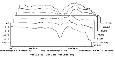

Hallo Tjobbe,
Eine Neigung der Schallwand wird dann vorgenommen, wenn die Phasenlage zwischen Hoch- und Mitteltöner On-Axis nicht stimmt. Dies kann durch unsymmetrische Filterflanken oder einem Off-Set der akustischen Zentren verursacht sein. Die Achse perfekter Schalladdition liegt dann nicht auf Achse, sondern (meist) Richtung Fußboden, da der untere Mitteltöner sein akustisches Zentrum weiter entfernt hat, als der Hochtöner.
Elegant lösen kann man dies natürlich durch ein Delay des Mitteltöners und Tieftöners, sowie eine nah beieinanderliegende Montage der Treiber.
Etwas „rustikal“ ist die Methode der geneigten Schallwand.
sehen wir uns das vertikale Abstrahlverhalten an; der Text sagt leider nur die halbe Wahrheit
Auffällig ist die extreme Sensibilität des Lautsprechers auf vertikale Winkel.
Bereits unter 5° ändert sich der Frequenzgang fundamental. Zur Verdeutlichung: Dies entspricht bei 2m Hörabstand gerade mal einem Höhenunterschied von 17cm! Ein Bereich der von verschieden großen Personen in verschiedenen Sitzpositionen im Sessel weit überschritten wird. Ferner findet sich das verquere Abstrahlverhalten ja auch in der Power Response wieder, die für das Diffusschallfeld relevant ist.
Also; unter 5° Neigung nach hinten ergibt sich eine Überhöhung zwischen 7 und 10kHz.
Damit wird der zunächst unkritische Buckel bei 10kHz des 0°-Frequenzganges noch ausgeprägter, während der für den Klangeindruck wichtige Präsenzbereich weiter zu niedrig bleibt.
Unter 10° zeigt sich ähnliches Verhalten verbunden mit einer noch stärkeren Absenkung der 4,5kHz-Region.
Bereits unter 15° sind derbe Interferenzen mit 15dB tiefen Kerben sichtbar.
In die andere Richtung (Richtung Decke; Hören im Stehen) siehts nicht besser aus. Hier wird vor allem die 10kHz-Region weiter angehoben, während im Präsenzbereich die Kerbe noch tiefer wird.
Der LS wird also soft klingen, um diplomatisch zu bleiben. In der Sprache der Hifi-Journaille wird das dann mit „stressfreiem Langzeithören möglich“ umschrieben
Gruß, Uwe

Hallo Tjobbe,
Die Stereophile misst den kompletten Lautsprecher. Nur im Bassbereich werden die einzelnen Bassquellen im Nahfeld gemessen und an den Plot angehängt; ein übliches Verfahren und „sauber“, da der Tieftonbereich kugelförmig abgestrahlt wird.
Der Baß wird also im Nahfeld ohne Zeitfenster gemmessen; der Rest mit Zeitfensterung. Auf diese Art und Weise lassen sich im bedämpften Raum Messungen ohne Raumeinfluss durchführen.
ZUSÄTZLICH wird der Mitteltöner im Nahfeld gemessen und im Plot farbig dargestellt.
The colored traces in fig.3 are the responses of the midrange unit (blue), woofers (red), and lower port (green), all measured in the nearfield and plotted with their levels in the ratio of the square root of the radiating areas
Gruß, Uwe

mhhh Uwe, hab ich so nicht verstanden (auch aus anderen Messung nicht, aber ist da auch definitiv nocht das "große" Problem)
http://www.stereophile.com/reference/99/index.html, http://www.stereophile.com/reference/100/index.html und
http://www.stereophile.com/reference/103/index.html gibt auf etlichen Seiten Auskunft über die Art und weise wie Stereophile (bzw. AES ) mißt und wie sie die Meßwerte interpretiern und diese mit den Höreindrücken in verbindung bringen....
nur wie gesagt... du wirst Ihnen schwerlich ungenauigkeit der Messung und systematik vorwerfen können
und ich für mich habe deren "Analysen" von Meßwerten und "Deren" Interpretation des Gehörten durchaus nachvollziehen können bei LS die dort gemessen wurden und die ich auch gehört habe....(EDIT: was im übrigen für die allerwenigsten "Fachzeitschriften" Testberichte udn Reviews gilt ! meist hab auch ich mit denen ein echtes Problem)
Cheers, Tjobbe

Moin Martin,
das war ja genau meine Kritik an Uwes Kritik.....der dargestellte Freq. ist wie im Text zur Messung
zu lesen nicht der der am Hörplatz gemessen werden würde, da er das Tilten nicht in Betracht zieht....
(EDIT: @Uwe: ob das "Tilten" eine "ordentliche" Maßnahme ist sei mal dahin gestellt....)
Ev. kannst du ja durch ankippen des EQ das nachvollziehen .. käme mal auf einen Test an...
Cheers, Tjobbe

Hi tjobbe,
eine Ausage von Uwe kann man schon mal als völlig richtig ansehen:
Anmerkung: Herstellerangabe 32 Hz
Wenn ich mit meinen knapp halb so teuren Boxen vergleichen möchte, müsste ich glatte 20 Hz Differenz im Tiefbass abziehen, um das dürftige Niveau dieser Cremona zu erreichen.Auf knapp 2 Oktaven, bei denen sich bei akustischer Musik noch einiges abspielt, würde keinesfalls vezichten wollen.
Gerade Linearität im Tiefbassbereich ist aber auch ein wichtiger Qualitätsparameter der, klanglich gesehen, den größten Kostenfaktor eines LS darstellt.
Also trennt schon dieser Indikator die Speu vom Weizen.
Grüße
martin

#22 erstellt: 02. Sep 2004, 16:09
Ja tjobbe,
natürlich sind die Randbedingungen unter denen die Messwerte zustande kommen wichtig zu wissen für eine Interpretation.
Sind sie aber deshalb nichtssagend? Bist Du nicht selbst von Stereophile überzeugt?
Dazwischen gibt es großen Spielraum und der reicht, um der vorgestellten Konstruktion ein sehr schlechtes Preis/Leistungsverhältnis zu bescheinigen. Andere Messungen werden nicht 2 Oktaven dazuzaubern oder den FQ glätten.
Also, warum das Ding noch hören. Beten, dass auf dem Weg zum Händler ein Wunder passiert? Reine Zeitverschwendung. Mit schlechten LS habe schon zu viele Jahre verbracht, aus dem Stadium bin ich raus.
Wer einen Sound sucht, wird vielleicht bei der Cremona fündig und damit glücklich. Warum kann man aber dabei die offensichtlichen Mängel nicht akzeptieren?
Oder warum gibt es bestimmt Kritik, wenn ich sage, den Tiefgang schafft auch eine rel. teure MEG 906 Schuhschachtel (für Kinderschuhe ) - aber für einen Bruchteil des Preises einer Cremona.
Freut Euch über einen gefälligen Sound, aber versucht nicht die Mängel zu leugnen, dann gibts auch keine Kontroversen

Hallo,
in diesem Thread äußerten sich Hörer, die diesem Lautsprecher einen gewissen Sound bescheinigten.
Kein Problem - auch nicht wenn jemand gezielt nach solch einem Sound fahndet.
Mit etwas "Methode" sind die Ursachen auch schnell ausgemacht. Darauf wollte ich hinaus. Es ist nicht notwendig, sich hunderte Lautsprecher in verschiedenen Räumen anzuhören und sich klug zu kaufen. Wer weiß was er will, ist eindeutig im Vorteil und erspart sich Ärger, Frust und unnötige Geldausgaben.
"Klangeingenschaften" wie Lokalisierbarkeit, Räumlichkeit, Raumtiefendarstellung, Klangfarbe, hartes oder softes Klangbild, präziser Baß, warmes Klangbild, usw. sind eindeutig auf Eigenschaften der Übertragungsfunktion und einige technische Kenngrößen zurückzuführen und leichter zu messen als zu hören.
Gruß, Uwe

#39 erstellt: 03. Sep 2004, 09:06
Hallo Matthias,
zunächst ein Literaturhinweis:
Vorlesungsunterlagen zur Psychoakustik findet man sehr gut aufbereitet unter www.sengpiel.com
Lassen wir der Einfachheit halber mal Kriterien wie nichtlineare Verzerrungen, Abstrahlverhalten, usw. außer acht und beschränken uns auf die erste Wellenfront, die für den Klangeindruck entscheidend ist.
Diese entspricht weitgehend dem "Frequenzgang" des Lautsprechers.
Betonungen oder Senken in bestimmten Bändern, sind verantwortlich für einen bestimmten, charakteristischen Sound.
Die Untersuchungen von J. Blauert hierzu sind sehr interessant.
Er ordnet die Bänder 3-4kHz und 300 bis 400Hz einem präsenten Klangbild zu. D.h., daß bei Anhebung dieser Bänder, das Klangbild mit präsent, direkt, hart, vorne beschrieben werden kann.
Wichtig in dem Zusammenhang ist auch, daß wir immer von Wertepaaren sprechen müssen.
Also hell-dunkel, präsent-diffus, weich-hart, usw. Es kommt also auf die Relationen an. Wenn zunächst ein sehr heller Lautsprecher gehört wird und anschliessend ein leicht heller Lautsprecher, so wird das zweite Modell als dunkel und dumpf eingestuft.
Die zwei oben genannten Frequenzbänder sind auch diejenigen, mit denen LS-Entwickler gerne experimentieren.
Dabei ist das Präsenzband recht sensibel, da unser Gehör hier am empfindlichsten ist.
Kleine Überhöhungen können leicht in ein hartes, schrilles und zu direktes Klanbild übergehen.
Die meisten LS aber senken diesen Bereich entweder direkt ab (wie die Cremona) und/oder senken den Pegel außerhalb der Achse ab.
Der Klangeindruck wird dadurch soft, diffus, "hinten". Interessant ist dann die Kombination mit anderen Bändern. Man kann beispielsweise das eine für Präsenz zusatändige Band absenken und das andere anheben.
Gerne praktiziert wird ein Absenken des Präsenzbereiches und gleichzeitiges Anheben des Hochtons. Damit klingts weich, "seidig", angenehm und "gut aufgelöst".
Am besten lasssen sich die Zusammenhänge mit einem parametrischen Equalizer, den man direkt am Hörort aufstellt, nachvollziehen. Eine solche Investition halte ich für sehr lohnend; alleine wegen des Erkenntnisgewinns.
Gruß, Uwe

Hi lia,
1. Die Guarneri ist ein Kompaktlautsprecher, sprich, einen Mörderbass hat sie nicht, aber einen ausreichenden.
Mir bekannte HipHop-Fans (auch Technos)bevorzugen häufig einen Bass, bei dem ich persönlich wegrenne...den ich live auch von keinem Instrument kenne...
Einem guten LS ist es egal, ob der Bassimpuls von einem Orgelvirtuosen, einem künstlichen Sample oder einfach einem Sinusimpuls stammt.
Technik interssiert sich nicht dafür, was der Hörer kennt und was nicht
2. Sie hat eine sehr gute Auflösung, wenn nichts da ist, was aufgelöst werden kann, sprich die Aufnahme vielleicht ein wenig lieblos ist, hört man das auch gnadenlos.
Wenn ein LS der Aufnahme seine ausgeprägte Sound-Charakteristik aufdrängt und gleichzeitig seine Schwächen den Inhalt der Aufnahme nicht transportieren können, beurteilt man alles mögliche - aber KEINESFALLS die Aufnahme.
3. Die von mir aufgezählten Musikstile sind auch jene, die ich aus persönlichem Geschmack nicht höre...das mag da mit reinspielen.
siehe 1.
5.Sollten die Frequenzgänge der Guarneri mit denen der Auditor übereinstimmen, würde mich das sehr wundern...sie klingen wirklich deutlich unterschiedlich...sollte es so sein, würde ich ja mal behaupten, man könne aus den reinen Daten nichts ersehen.
Tja, nur eine Behauptung, wenn auch eine sehr kühne, die nahezu unhaltbar ist. Wenn sich schon Auswirkungen unterhalb der Hörschwelle messtechnisch erfassen lassen, wie, bitteschön, soll das erst bei gehörten Unterschieden sein. Einfach mal US' Postings in diesem Thread lesen und nicht immer den gleichen Unsinn wiederholen.
6. Die Cremona ist ein Standlautsprecher, anzunehmenderweise potenter im Bass. Ich habe ausdrücklich geschrieben, dass ich die Cremona nicht gehört habe!
Wozu 'annhemen', wenn ein Blick genügt, um zu viel Basspotenz im Oberbass und mangelnde Potenz im Tiefbass festzuhalten
Ich bezweifle mittlerweile fast, dass man Dir erklären kann was eine musikalische Abstimmung bedeuted
Ich bezweifle, dass Du außer erkenntnisresistenten Haienten überhaupt jemanden erklären kannst, was eine musikalische Abstimmung bedeutet.
Vielleicht verstehen das nur Menschen, die ihre Auswahl anachronistisch durch Hören treffen und in der Lage sind unreflektiert Emotionen zuzulassen
Auf unreflektierten Emotionen basiert unsere Spaßgesellschaft mit all ihren Oberflächlichkeiten. Konsumgüter lassen sich scheinbar nur noch über Emotionen verkaufen, ebenso Informationen im Fernsehen, von dem ganzen anderen emotionalen Schwachsinn dort mal ganz abgesehen. Von Anachronismus kann bei Deinem Verfahren wahrlich keine Rede sein. Es ist die Regel.
