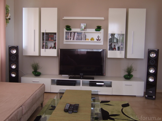

Hier ist ein Bild meines Wohnzimmers:
Wohnzimmer
20m², Fliesenboden mit einigen Teppichen. Zwei grosse Fenster mit dicken Vorhängen. Wie ist die Raumakustik einzuschätzen? Schon eine hallige Umgebung. Stehen die LS zu nah an der Wand?

Hi Sersh22,
von der Raumakustik sieht es schon mal brauchbar aus. Fliesen sind halt immer so eine Sache, doch so wie du es schon geschrieben hast bzw. auf dem Bild zu sehen ist, wirkt der Raum nicht "hallig". Es ist ein Teppich vorhanden, Vorhänge etc. und der Abstand ist auch nicht so groß zu den Lautsprechern.
Der linke Lautsprecher steht tatsächlich etwas ungünstig da, doch bei mir zu Hause habe ich genau die gleiche Aufstellung, nur dass der rechte Speaker in der Ecke steht. Durch die Automatische Einmessung der Lautsprecher mit dem Messmikrophon von meinen Denon AVR konnte ich jedoch durch die Pegelanpassung ein gutes Ergebnis erzielen.

Hallo TE,
wo soll der Amp denn hinkommen??
Der Amp braucht Luft zum atmen,
besonders der XTZ wird im Class A Betrieb warm,
denn könntest du nicht in die Fächer unter dem TV zwängen,
nur falls dies geplant wäre
Mit dem XTZ wäerst du halt auf Nummer sicher beim wandeln,
inwieweit deine Zuspieler hier analog abfallen kann man schwer bewerten/voraussehen.
Der Onkyo wäre eine Überlegung wert,
aber nicht wenn du die Lautsprecher auch auszufahren gedenkst.
Deine Raumakustik?
Hallig,ja.
Ausser dem kleinen Teppich und dem Sofa sehe ich nur schallhartes im Raum.
Zur Eckaufstellung wurde ja schon was gesagt,
der Abstand der LS nach hinten ist eigentlich auch zu gering,
wenn man aber auf Bühne(tiefe) und Tiefenstaffelung beim Hören keinen nennenswerten Wert legt ,auch gut,
braucht nicht jeder.

In Fächern unter dem Fernseher habe ich nur 13,5 cm Höhe. Am elegantesten wäre es den Amp darein zu stellen. Onkyo A-5VL mit 8cm Höhe und Class-D würde sich im Fach problemlos wohlfühlen. Den XTZ Class A 100 D3 (15cm Höhe) würde ich neben dem Flatscreen aufstellen.
Ohne selber was zu testen werde ich nicht weiter kommen. Fürs erste wird wohl ein gebrauchter Onkyo A-5VL Einzug halten. Ich will sehen wie weit 2x 80W Nennleistung ausreichen, und um wieviel der eingebaute Burr Brown DAC die Arbeit besser macht. Danach will ich noch den Yamaha A-S700 besorgen und die beiden gegeneinander testen. Yamaha+analoge Zuspielung gegen Onkyo+digital. Onkyo hat laut Tests und Berichten hohe Impulsleistung, potentes Doppelnetzteil, sehr guten DAC und soll dynamisch, detailliert und sauber aufspielen.
Ich wohne in einem kleinen 2 Etagen Haus mit 4 Wohnungen. Alle meine 3 Nachbaren haben Kleinkinder. Ich glaube nicht dass ich die Ref7 öfter ganz ausfahren kann. Es geht mehr um die gehobene Zimmerlautstärke, max 105dB schätze ich, die man noch human in meiner Wohnung betreiben kann. Lohnen sich in meinem Fall überhaupt potente 2x 200W Verstärker?
Mit der Aufstellung habe ich Kompromisse der Optik wegen eingegangen. In der Tat ist die räumliche Tiefe/Breite begrenzt. Das kann auch an sehr bescheidener Elektronik liegen. Der Bass ist aber genau richtig, sehr präzise und wuchtig, und nie dröhnig. Mit neuem Amp werde ich andere Positionen testen.
Ich bin von der Hörgewohnheit ein Analytiker, mag schlanken Sound mit funkelnden Höhen und hoher Detaillierung. Empfinde den Ref7-Sound als perfekt für mich, jetzt ohne richtiges High-End gehört zu haben. Auch in der jetzigen halligen Umgebung sind die Höhen/Mitten nicht zu präsent.

Mein Wohnzimmer
Ich habe mich für einen NAD C356BEE entschieden, ohne ihn vorher probegehört zu haben. Der Amp ist in vielen Bereichen ein deutlicher Schritt nach vorne, im Vergleich mit Sony RX88.
Positiv gegenüber dem Sony:
- sehr hohe, brutale Dynamik. Der C356 schafft heftigste Dynamiksprünge mühelos. Das gibt dem Klangbild teilweise sehr lebendigen Charakter.
- Leistungsreserven. Es ist jetzt deutlich mehr unverzerrten Pegel möglich. Sogar bei sehr hoher Lautstärke bleibt der Amp stets sauber und knackig.
- völlige Rauschfreiheit. Sogar bei lautem Pegel (Stellung auf 12 Uhr) ist nichts von dem Hintergrundrauschen hörbar. Exzellent!
- feinere Mittenwiedergabe. Die Stimmen und Instrumente klingen jetzt einfach echter mit deutlich mehr Kontur. Das faszinierendste ist die Homogentität des C356BEE. Obwohl die Ref7 im Mittelton sehr direkt abgestimmt ist, nervt das Bereich zu keiner Zeit, egal bei welchem Pegel.
- Räumlichkeit hat sich nur leicht verbessert. Hörbar mehr Ortungsschärfe, aber die Bühne hat nur wenig Breite/Tiefe gewonnen.
Etwas negative:
- seidiger warmer Hochtonbereich ist Geschmacksache. Mir gefällt es nicht so gut. Mag mehr funkelnde Analytik. Mein Zimmer ist mit mehreren grossen Vorhängen, zwei Teppichen und grossem Couch gut dämpfend. Die Auflösung im Superhochton geht mit dem NAD etwas unter. Der untere Hochtonbereich klingt aber schon besser differenziert.
- die Basskraft und -Menge. Der Sony war im Bassbereich zurückhaltender was mehr zu meinem Zimmer gepasst hat. Der Bass klang homogen, angenehm, nicht übertrieben. Jetzt ist er VIEL lauter, ab gut gehobener Lautstärke leicht dröhnig und nur noch lästig. Es findet eine hörbare Übertreibung im oberen Bassbereich statt, es wird zu dick aufgetragen. Der Bass-Regler bringt etwas Abhilfe, das ganze Klangbild spielt aber dann weniger geschlossen und lebendig, als im "Pure Audio"-Modus (NAD: Tone Defeat).
Mein Fazit:
ein sehr guter Amp, der in manchen Bereichen (Dynamikvermögen, Rauschfreiheit, Mittenwiedergabe) exzellent ist. Für meinen Geschmack hätte mehr Funkeln im Hochton und weniger Oberbass den NAD C356BEE zu einem perfekten Spielpartner gemacht. So bin ich aber nicht restlos glücklich.
Was meint ihr, fahre ich mit dem C326BEE besser? Habe einen Vergleichsbericht gelesen, wo ein User den C326BEE mit dem C355BEE verglichen hat. Und der schreibt das der kleinere ein Stück besser klingt, der grössere aber mehr Bass und mehr Ruhe bei hohem Pegel macht. Sogar die Dynamik ist bis zum gehobenen Pegel identisch intensiv.
Gruß, Sersh.
[Beitrag von Sersh22 am 20. Feb 2011, 17:52 bearbeitet]
flo42
#33 erstellt: 20. Feb 2011, 15:55
da steckt sehr viel feinfühligkeit in deinem bericht
du scheinst ja tagelang nur getestet zu haben
die überhöhung im bassbereich würd ich nicht dem neuen zuschreiben, vielmehr der schwäche des alten. ist aber ne vermutung.

weimaraner
#35 erstellt: 20. Feb 2011, 17:11
Sersh22 schrieb:
So gut wie alles beinahe perfekt. Alleine der übertriebene Bass stört mich.
Hallo,
der NAD hat vorne an der Front so Teile,
die kann man etwas nach links oder rechts bewegen,drehend
Damit kann man dem Manko welches aus der Aufstellung rührt entgegenwirken.
An der Räumlichkeit/Bühne ist dann die Aufstellung alleine schuld,da kann der AMP nichts machen.
Ich würde jetzt als Vergleich einen Creek Evo II hinstellen,
Sersh22 schrieb:
Für meinen Geschmack hätte mehr Funkeln im Hochton und weniger Oberbass den NAD C356BEE zu meinem perfekten Spielpatntner gemacht. So bin ich aber nicht restlos glücklich.
wenn ich das so lese.
Gruss

#37 erstellt: 20. Feb 2011, 20:39
Ohne "Tone Defeat"-Modus klingt`s hörbar schlechter. Wenn man die Regler einsetzen will, muss man mit Klangeinbußen leben, und das will ich nicht.
Aber ich habe schon gegen den übertriebenen Bass eine Lösung gefunden. Hab die Reflex-Öffnung dicht zugestopft und es passt. Genau richtige Portion Bass! Tief, ausgewogen, präzise, nicht dröhnig.
An die warmen Höhen des NAD`s muss ich mich noch gewöhnen. Der Rest stimmt.
