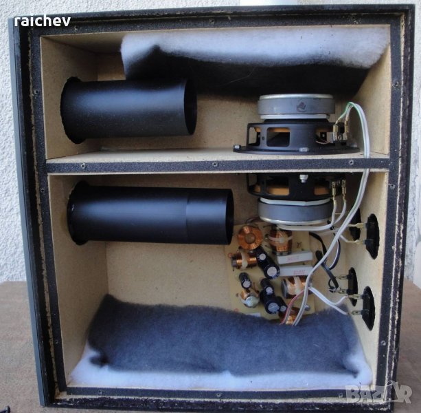

Rabia_sorda
#16 erstellt: 23. Mai 2023, 17:28
Ein passiver Sub hat kein Filter für die Satelliten, d. h. das Signal wird einfach durchgeschleift. Im Bass liegen also Sub und Satelliten parallel.
Dieser nicht.

#21 erstellt: 26. Mai 2023, 10:25
2 Satelliten kannst du bedenkenlos anschließen, ohne das etwas kaputt geht. Womöglich klappt es besser als man denkt, und du bist zufrieden.
4 Satelliten sind ein Risiko für den Verstärker.
