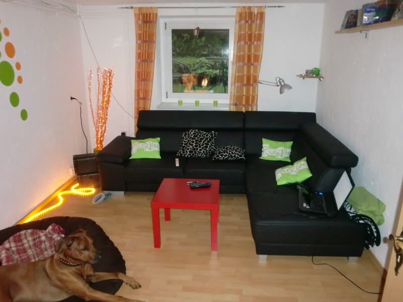

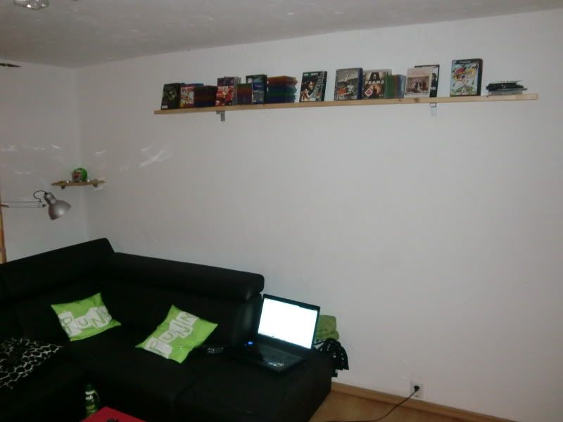

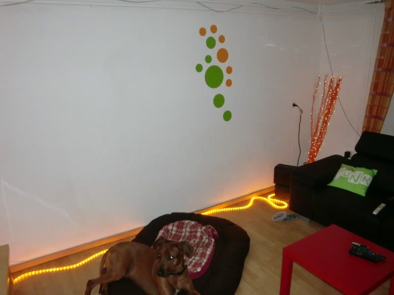

erstellt: 02. Jul 2011, 20:54
http://img.photobuck...handxxx/CIMG3883.jpg http://img.photobuck...handxxx/CIMG3884.jpg http://img.photobuck...handxxx/CIMG3886.jpg http://img.photobuck...handxxx/CIMG3888.jpgIn der Höhe sollte das ja auch so sein ! Wir habens uns missverstanden. Die Box ragt durch ihre Tiefe in die Sitzfläche hinein ! ;-)) |

erstellt: 02. Jul 2011, 20:57
Kann man die Couch nicht ein Stückchen nach vor schieben? Zumindest sieht das auf den Fotos so aus |

erstellt: 02. Jul 2011, 21:05
Ich habe von der hinteren Wand bis zur Rückwand der Couch 30cm Platz. Dann sitze ich aber auch direkt an der Box. Beim Teufel Set wäre das Problem sehr einfach durch die Dipole in 150cm höhe an der Seitenwand optimal gelöst. Rücken würde gehen, aber die Couch ist schon so eigentlich zu groß für den Raum und ragt sehr weit zum Fernsehr hin hinein. [Beitrag von Askary am 02. Jul 2011, 21:07 bearbeitet] |
also ich finde auf den bildern sieht es nicht so aus als könnten da stand LS hinpassen . da glaube ich dann doch entgegen meiner ersten aussage das für dich kompakte besser sind |

erstellt: 02. Jul 2011, 21:08
Vielleicht sollte sich der TE auch mal überlegen, ein etwas schmaleres board für den Fernseher zu besorgen, dann passen links und rechts auch Standboxen. Würde auch besser aussehen. Mit dem Sub gäbe es allerdings wohl oder übel ein Problem. Die rears könnten ja mit Wandhalterungen aufgehängt werden. Kann man dann ja auch etwas neigen, so dass die couch nicht unbedingt nach vorne oder weiter nach vorne geschoben werden müsste. Nur meine Meinung. |

erstellt: 02. Jul 2011, 21:10
Denk dir das hässliche Sideboard weg. Dort kommt ein schmales Hifirack hin und der Flat hängt normalerweise an der Wand (Wurde zum renovieren abgenommen). |
