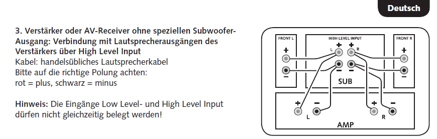

Der AM2.0 scheint mir schon ziemlich geeignet. Nur finde ich da meine Anschlusskonfiguration nicht wieder.
Hatte meinen Sub parallel zu den Lautsprechern am Vollverstärker angeschlossen.
Da gab es also keine Übergangs- oder Trennfrequenz.
Die Klipsch wurden im vollen Bereich betrieben und der Sub wurde überlagert.
Also genau so angeschlossen:
Klick für Bild
Ob der AM2.0 damit zurecht käme?
