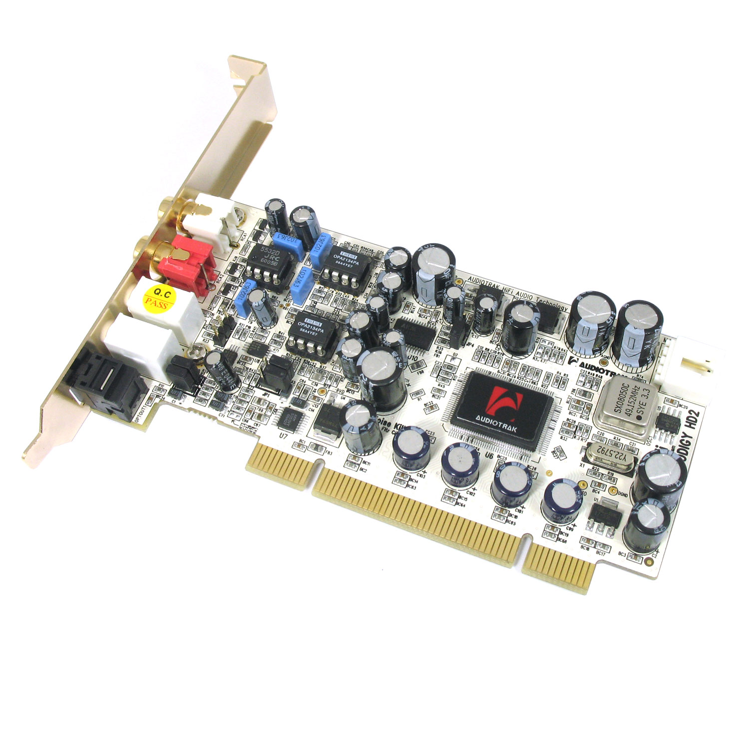

#7 erstellt: 03. Mrz 2007, 11:22
Hallo,
hier mal ein Foto der Prodigy HD2 Gold.
und hochauflösend.
http://www.ixbt.com/proaudio/audiotrak/prodigy-hd2-gold/1.jpg
eine sehr interessante Karte.
Danke an bearmann, wusste noch gar nicht, dass es sie gibt.
