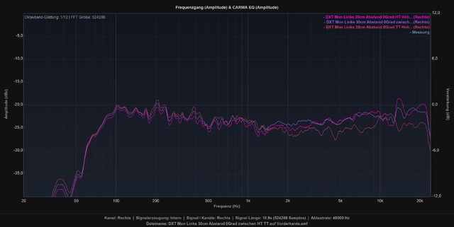

Ja ich wollte eigentlich schon vor Tagen die Messungen posten, jetzt komme ich mal dazu...
DXT Mon Winkelmessungen nicht Reflexionsfrei
DXT Mon Horizontale Winkelmessung
DXT Mon Vergleich mit KH120
Die Messungen sind in meinem Heimkino Zimmer vor dem Bücherregal entstanden und enthalten Reflexionen vom Bücherregal und vom Boden.
Die Messungen haben also keine allgemeine Gültigkeit sondern sind nur relativ zueinander zu sehen.
Allerdings sind diese für KH120 und DXT-Mon recht ähnlich. Die Unterschiede im Frequenzgang ließen sich auch Gehörtechnisch nachvollziehen.
lg Ralf
[Beitrag von Musikhase am 24. Sep 2017, 15:27 bearbeitet]

Welche Einstellungen hast du bei der KH120 gesetzt?
Musikhase
#1427 erstellt: 25. Sep 2017, 09:32
Hallo Daniel,
ich hatte unterschiedliches versucht aber bei dieser Messung ist nur der Hochton Schalter auf +1 und alle anderen auf 0/neutral.
lg Ralf

#1428 erstellt: 25. Sep 2017, 10:37
Danke dir.
Sehen wirklich sehr ähnlich aus. Und ein Wunder dass die Messung im Raum so gut klappt. Gerade der Tiefton sieht gut aus.
Jetzt müsste man noch andere LS hinzufügen um mehr vergleiche zu haben.
Alex sein Ziel einen LS zu entwickeln der mit der KH120 mithalten kann ist also aufgegangen.

#1429 erstellt: 25. Sep 2017, 11:33
Ich denke auch dass das Ziel einen vergleichbaren Lautsprecher zu entwickeln aufgegangen ist.
Die Unterschiede sind nicht groß und mir gefällt subjektiv die Auslegung der DXT-Mon etwas besser.
Bezüglich Messungen: Ich habe ja auch in geringerem Abstand Messungen gemacht und in größerem und da sieht man schön wie die Kurven näher dran nochmal glatter werden und Raumeffekte verschwinden, dafür hat man nicht alle Gehäusekanten Effekte dabei und der Winkel wird eventuell zu Hochtöner und Tieftöner zu groß weil man zu nahe dran ist aber nicht direkt vor HT oder TT. Wir haben dann 30cm Abstand als guten Kompromiss gewählt. Einzig der Buckel bei 200Hz macht die recht glatte Kurve optisch etwas zunichte aber das ist rein vom Raum her.
Was besonders festzustellen war und nicht unbedingt zu erwarten war bei der speziellen DXT Mon von Elemenop/phil folgendes:
- Der Tiefton Bereich geht nicht so tief wie bei Alexander Heissmann. Warum das so ist sind wir noch am herausfinden.
- Im Bereich von 1,3kHz gibt es eine kleine Delle im Frequenzgang. Die Delle klingt sogar ganz gut und hat einen Teil der Faszination beim Hören ausgemacht (hab das dann bei anderen LSP nachgebaut), nur hätte ich Sie hier nicht erwartet.
Im Hochton Bereich ab 6 kHz wird es etwas unregelmäßig mit Buckel und Delle. Ich glaube dass das zu einem Teil auf die nicht ganz perfekt ausgeführte und etwas zu tiefe Ausfräsung beim Hochtöner zurückzuführen ist (ich hab das ausgefräßt ).
Klingen tut das alles aber so richtig gut...
Was ich mich schon auch frage... Alle möglichen passiven Lautsprecher (und hier auch die KH120) die auf diese Art (Umik1 mit Werkskalibrierung in Verbindung mit Audionet Carma) vermessen wurden von mir und teilweise anderen zeigen diese schöne Smiley Kurve wo Hochton und Tiefton um 4-5 dB ansteigen gegenüber 1-2kHz. Die Messungen der Erbauer sehen immer deutlich "flacher" aus. Hat jemand eine Idee warum das so ist?
