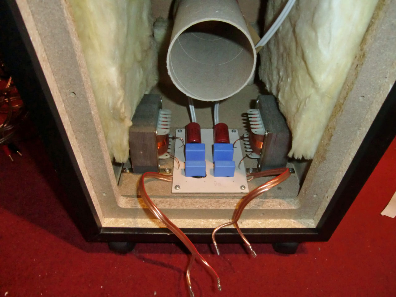

Guten Abend liebe M200 Freunde, ich habe mittlerweile das zweite Paar M200 für einen Freund aufbereitet. Ist nicht ganze perfekt geworden. Das Ergebnis wollte ich dennoch hier mit euch teilen. Der Lack des Teufel Pärchens war schon ziemlich mitgenommen. Daher habe ich den alten Lack komplett entfernt und die beiden mit der Rolle neu lackiert. Natürlich nach dem Prinzip, Grundierung, Schleifen, Farbe, Schleifen und Klarlack. Das Lackbild ist leider nicht perfekt, aber natürlich um einiges besser als vorher. Ich hatte noch Furnier im Keller gefunden, daher entschied ich mich dieses auf der Front anzubringen. Für eine komplett Furnierung hat es leider nicht gereicht. ![]() Also hier einen kurzer Überblick vom Prozess: ![]() ![]() ![]() ![]() ![]() ![]() Eine der Boxen hatte natürlich noch den beliebten Defekt auf der Frequenzweiche. Der 22 Ohm Widerstand im Tieftonzweig war abgeraucht. Habe sicherheitshalber diesen bei beiden Weichen ersetzt. Dennoch scheint es noch einen weiteren Fehler zu geben. Der Tieftöner einer Box spielt immer noch viel zu leise. Da wird es sicherlich noch ein anderes Bauteil in Mitleidenschaft gezogen haben. Demnach werde ich die Weiche die Tage nochmal ausbauen und alles durchmessen. Bin gespannt wo der Fehler liegt. Der TT selbst scheint einwandfrei zu funktionieren. ![]() Was mich etwas wundert. Die eine Box hatte einen 22Ohm Widerstand verbaut, die andere einen 27Ohm Widerstand. Habe aber im Netz schon gesehen, dass es offensichtlich zwei Varianten gab. Komisch nur, dass ein zusammengehöriges Paar einen unterschiedlichen Weichenaufbau hat. LG Florian [Beitrag von ThePioneer06128 am 04. Jan 2024, 23:53 bearbeitet] |
pogopogo
Gesperrt |
#98
erstellt: 05. Jan 2024, 00:16
Die sehen ja mal richtig schick aus Die Widerstandswerte sollten natürlich identisch sein und da wurde wohl gebastelt, sprich Varianten gemischt. Das ist der typische Defekt, wenn die M200 mit zu wenig Leistung betrieben wurden. AVR & Co. lassen grüßen. Manchmal hatten die Spulen dann auch noch einen Windungsschluss. Schaue mal nach, ob hier irgendwelche Verformungen oder andere Dinge auffällig sind. ![]() Eine Windung schaut schon einmal auf deinem Foto verdächtig aus. [Beitrag von pogopogo am 05. Jan 2024, 01:15 bearbeitet] |
pogopogo
Gesperrt |
#99
erstellt: 05. Jan 2024, 01:29
Hustinettenbär
Stammgast |
#100
erstellt: 05. Jan 2024, 01:31
Das ist leider absoluter Humbug was Du schreibst. Wenn ein Widerstand zu heiß wird, dann wird ZUVIEL Leistung darüber verbraten und nicht zu wenig. Das ist eher eine Fehlkonstruktion von Teufel selbst, wenn diese Leistungswiderstände warm werden, muss die Hitze abgeführt werden, im simpelsten Fall mittels Abgabe über der Luft, sprich, die Widerstände müssen von der Platine weg "aufgebockt" werden. Und das :
Kannst Du mal bitte näher erklären, angesichts des Bildes: ![]() Die sieht völlig normal aus... HB |
pogopogo
Gesperrt |
#101
erstellt: 05. Jan 2024, 01:35
Das mit der Spule kann auch völlig normal sein. Natürlich lief über den Widerstand zuviel Strom. Ursache war hierfür das Clipping des Verstärkers. |
