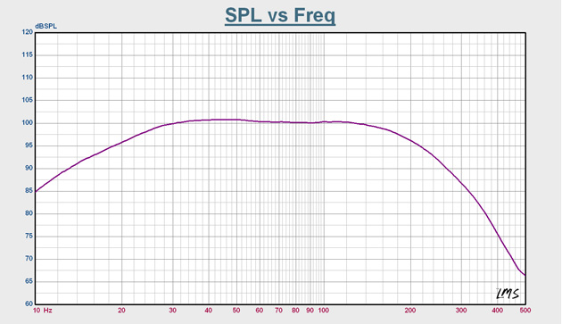

#1186 erstellt: 13. Aug 2015, 08:04
Da vergleichst du Äpfel mit Birnen.
Diese reinen technischen Daten lassen sich überhaupt nicht vergleichen.
Die Leistung ist - mal abgesehen davon, dass die Leistungswerte eh nicht vergleichbar sind, wenn die Parameter zu ihrer Ermittlung nicht angegeben werden - kein Wert an sich, sondern damit will man Lautstärke und Präzision erzielen. Das gelingt mit derselben Leistung aber nur höchst unterschiedlich, abhängig vom Wirkungsgrad des Chassis und der Bauform des Gehäuses.
Der SB-2000 ist geschlossen, bei dieser Bauform braucht man für dieselbe Lautstärke erheblich mehr Leistung - ein zigfaches bei entsprechender Lautstärke! So liegt der SB-2000 beim Schalldruckpegel laut SVS nur bei gut 100 dB, der Klipsch wird mit 118 dB angegeben, dass wäre die drei- bis vierfache Lautstärke. Diese Werte kann man auch nicht 1:1 vergleichen, aber sie geben die Richtung vor.
Auch bei der unteren Grenzfrequenz muss man genauer hinschauen. Ohne Angabe des Messverfahrens kann man auch diese Werte nicht vergleichen.
SVS gibt 19 Hz bei -3 dB an, aber im eigenen Messchart sind es eher -5 bis -6 dB. Die -3 dB sind eher um die 24 Hz erreicht. Woher die Abweichung kommt? Keine Ahnung.
Ohnehin ist die Grenzfrequenz alleine nicht sehr aussagekräftig. Das ist nur ein Punkt auf der Kurve! Man muss sich den gesamten Verlauf ansehen mit der Steilheit des Bassabfalls und außerdem noch den vermutlichen Room Gain im eigenen Raum berücksichtigen.
Letztlich läuft es, wie immer, darauf hinaus, wo man am ehesten Abstriche machen kann und will.
Wo hast du denn diese 100db her?!
Laut Audioholics macht der Sb2000 in einer Cea-2010 Freifeldmessung auf 2m Entfernung folgende Werte:
SB-2000 CEA 2010 Results (2 meter RMS)
20Hz 92.1 dB
25Hz 97.1 dB
31.5Hz 102.8 dB
40Hz 108.3 dB
50Hz 108.9 dB
63Hz 109.2 dB
http://www.audioholics.com/subwoofer-reviews/sv-sound-svs-sb-pb-2000
Die Angaben auf der Klipsch Seite sind im Raum in 1/8 Eckaufstellung gemessen. Wenn du wirklich rein die Pegel auf dem Papier vergleichen willst, musst du dir eine Messung laute CEA-2010 Standard anschauen. Nur leider gibt es nirgendwo solch eine Messung

Du warst schneller als ich :-) Die Argumentation von Dadof3 ist grundsätzlich richtig, die Pegelwerte kann man aber nicht vergleichen. 118dB in 1m und 1/8 Raum entspricht in etwa 100dB in 2m und im Freien auf dem Boden (6dB weniger für den doppelten Abstand und 6dB pro Wand, die man wegnimmt).
Die Grafik des SB-2000 zeigt wirklich -3dB bei 19Hz (ich kann mich erinnern, dass die SB-1000 Messung als SB-2000 veröffentlicht wurde, vielleicht liegt es daran):
http://www.audioholi...mage_view_fullscreen
Aber das hat nicht so viel zu bedeuten, ein PB13-ultra in 20Hz Abstimmung hat mehr Erdbeben und klingt abgrundtief im Vergleich.

#1192 erstellt: 13. Aug 2015, 10:16
Aus dem Diagramm, das SVS selbst auf der Website dazu bereitstellt. Natürlich kann der auch noch lauter, dann ist der Abfall bei den tiefen Frequenzen auch entsprechend größer. Das zeigen die Audioholics-Messungen ja auch.
Deswegen schrieb ich ja:
Das ist ja genau meine These, dass all diese Werte kaum zu vergleichen sind.
Dann brauche ich Nachhilfe im Diagramme lesen. Bei 19 Hz werden etwa 95 dB erreicht, also gute 5-6 dB unter den etwa 100 bis 101 dB des linearen Teils.

#1193 erstellt: 13. Aug 2015, 10:36
Der Frequenzgang wird mit +-3dB angegeben. D.h. das Maximum des Frequenzgangs im relevanten Frequenzbereich nehmen, 6dB abziehen
So wird es bestimmt und wie man sieht, sagt der -3dB Punkt wenig über die Leistungen des Subwoofers. Das ist wie ein Auto kaufen aufgrund der Maximalgeschwindigkeit.
Dadof3
Moderator
#1194 erstellt: 13. Aug 2015, 11:20
OK, da hast du Recht. Bei einem so glatten Verlauf ist das Maximum gleichzeitig über einen recht weiten Bereich der Mittelwert ... Das gibt's bei Vollbereichslautsprechern kaum.
Meine Rede ...
