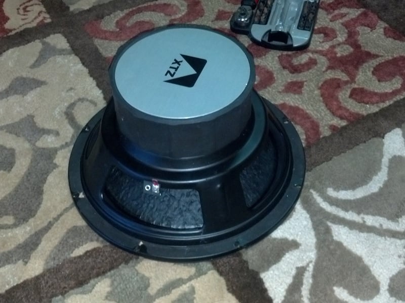

Sind die verwendeten Treiber immer noch von Peerless?
Ken Kreisel verwendet anscheinend ja dieselben Treiber, nur mit anderem Dustcap Design.
Mein 1X12 ist gerade gekommen und wird heute mal aufgestellt und hoffentlich morgen oder am Freitag eingemessen 😉
sealpin
#1294 erstellt: 03. Feb 2016, 13:39
ich meinte mal gelsen zu haben, dass xtz für die 1x12 und 3x12 nicht mehr Peerless Treiber nutzt, sondern "Eigenentwicklungen"...aber wer genau die baut...keinen Plan.

Das würde ja wieder für Tymphony / Peerless sprechen:
http://www.tymphany.com/company/global-operations/
Da Tymphony ja auch für Firmen entwickelt, wird es wohl weiterhin ein Tymphony-Treiber sein, nur eben nicht ein XLS "von der Stange".

#1297 erstellt: 03. Feb 2016, 15:24
Mir ist keine Version des Peerless bekannt, die einen Blechkorb einsetzt wie Chassis in den Cinema Subs.
http://www.audioholi...r-review/3x12808.jpg
Mach mir doch mal einen Gefallen und bring doch mal sachliche Argumente auf den Tisch, als ständig Deine sinnlosen Komentare hier abzusondern!
Die Entwickler von XTZ werden sich schon was babei gedacht haben!

#1305 erstellt: 03. Feb 2016, 18:35
Was läuft den bei dir gerade bitte falsch??? Das war doch ganz Sachlich. Die Peerless haben immer einen anderen Korb als das XTZ Chassis. XTZ kauft immer Chassis ein. Egal ob bei den LS oder Subs. Es wäre hier nur interessant woher das Chassis stammt. Es ist auch völlig egal ob es aus Blech oder sonstwas ist. Hauptsache Steif genug!
[Beitrag von Alfo84 am 03. Feb 2016, 18:36 bearbeitet]
