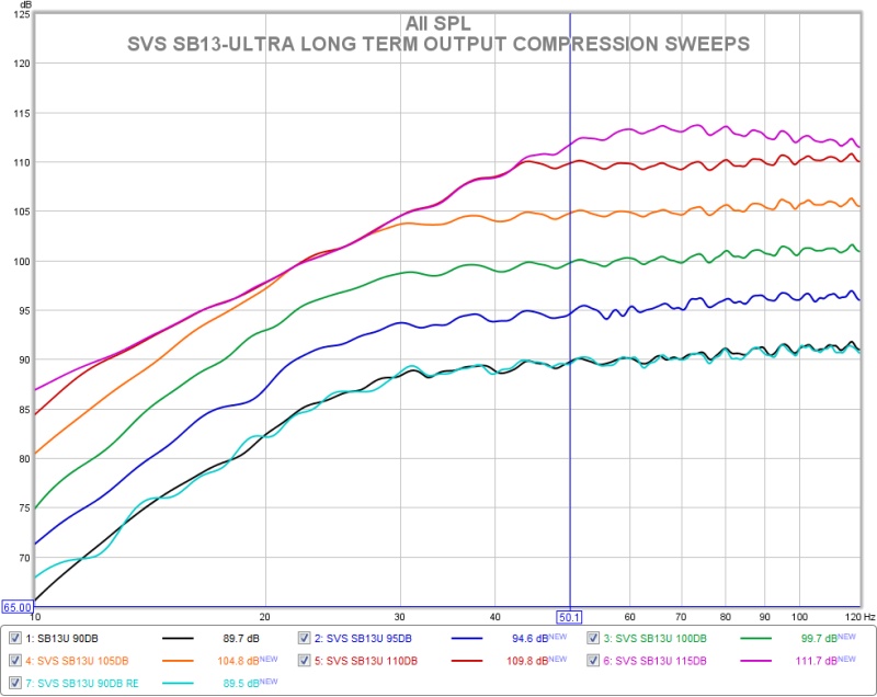

Sowohl der SB2000 als auch der SB13 sind per DSP linearisiert. Ohne Linearisierung fällt ein geschlossener Sub dieser Gehäusegröße schon erheblich früher ab. Sieht man auch schön, wenn man die basic response (Frequenzgang wie von SVS veröffentlicht) mit den Kompressionsmessungen vergleicht:
http://www.audioholi...mage_view_fullscreen
Hier ist ersichtlich, dass per DSP um 30Hz massiv angehoben wird, um den gewünschten Frequenzgang zu erreichen. Wenn man sich in Richtung Eingriffsgrenze des Limiters begibt (lila Kurve) ergibt sich dann eher der "natürliche" Frequenzgang.
Diese DSP-Entzerrung ist aber natürlich nichts schlechtes, sondern macht kompakte, geschlossene Subs ohne externen EQ ja überhaupt erst Heimkino-tauglich. Sie geraten dann eben im Tiefbass früher als ein BR an die Leistungsgrenze, was aber dank der effektiven Limiter (gerade bei SVS) für den Sub keine Gefahr darstellt.
[Beitrag von #Belgarion# am 08. Okt 2015, 09:56 bearbeitet]

Danke für die Erklärung
Ich habe es mir jetzt genauer angeschaut (ja, ich weiss, ich hätte es vor meinem Post machen sollen... aber so macht es mehr Spaß!). Anscheinend gibt es beim SB-2000 einen "shelf-filter", so dass der Subwoofer tiefer kann als üblich für Geschlossene ohne DSP. Damit verschiebt sich der natürliche "Roll-off" bis etwa 30Hz und der Subwoofer kann dann die 20Hz innerhalb der üblichen "+-3dB" noch treffen. Aber der Abfall bleibt in etwa 12dB/Oktave. Zu höheren Frequenzen ist es auch mit einem "shelf-filter" korrigiert. Das ist ganz anders als beim SB12, wo der Frequenzgang sehr gerade war und dann der Abfall wie ein BR aussah. Klingt das sinnvoll?

Jepp, denke das passt soweit, aufgrund des "Buckels" bei ca. 40Hz könnte es aber auch eine breitbandige, symmetrische Anhebung sein. Beim SB12 kam noch ein "Rumble Filter" - in dem Fall ein Hochpass mit 24db/Oct - zum Einsatz, wie er auch bei BR-Subs zum Schutz vor zu großen Auslenkungen unterhalb der Tuning-Frequenz genutzt wird.
