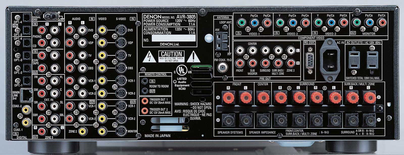

Hallo,
habe noch einen veralteten Denon AVR-3805 ohne HDMI in Gebrauch. Kann ich diesen Beamer damit nicht betreiben?
http://www.audioholi..._AVR3805_rear_lg.jpg
MfG

Du kannst den Beamer direkt über HDMI mit dem Bluray-Player verbinden und den Ton über einen der "alten" Digitalausgänge (optisch/koax) vom Player zum AVR leiten.
Die wichtigste Funktion hat dieser AVR schon: ein manuell einstellbares Audio Delay, um die Zeitverzögerung des Bildes zu korrigieren. Nur die HD-Tonformate bleiben auf der Strecke, weil der AVR sie nur heruntergerechnet verarbeiten kann. Hörbar ist das aber nicht zwangsläufig.
