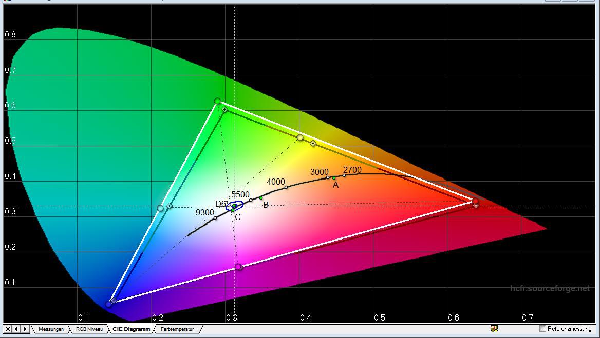

Ok, für die technisch Versierten unter Euch, mal der Ansatz:
Dank Eurer Mitarbeit (vielen Dank dafür) kristallisiert sich folgendes Problem heraus.
Die Farbräume wandern alle in Richtung Blau:
Auf optischer Ebene heißt das, dass der Blaupegel in den CMS-korrigierten Farbräumen ansteigt:
Die Frage ist, wieso steigt er im CMS an? ......
Soooo.... meine obige Theorie von letzter Woche hat sich nun nach der Vermessung von Ebis VW90 tatsächlich bestätigt.
Ich habe mal die Spektralmessungen des BT709 Grüns von einem neuen VW90 und dem VW90 mit 800Std. übereinander gelegt. Wie man sieht, hat sich das Spektrum überhaupt nicht (zilch nada!) verändert. Die Farbfilter altern also nicht.
Aber die "Korrektur-" Blau- und Rotpegel sind größer geworden, Blau nahezu verdoppelt! Das kann nur an einem sich veränderten RGB-Gamma liegen. Dadurch wird der Farbraum natürlich blass, weil die Farbmischung nicht mehr stimmt. Je mehr Blau und Rot zu Grün gemischt wird, desto blasser wird es.
Nur die Frage, warum das Gamma "altert", die ist bisher nicht geklärt. Bei Ebis VW90 ist der Kontrast absolut im Keller, das kann im Zusammenhang liegen. Nur ob das die Panels oder die Wiregrids sind, ist damit immernoch nicht klar. Das wird auch fast unmöglich rauszufinden leider.... wenn einer eine Idee hat, wie, nur raus damit
Sehe ich das richtig, dass es in beiden Fällen ein wirtschaftlicher Totalschaden wäre?

Nicht unbedingt, wenn das Panel sich nur in seinem Ansprechverhalten im Laufe der Zeit ändert, also das Gamma sich "verbogen" hat, dann könnte man das per Software korrigieren. Es müsste das CMS angepasst werden...
Anscheinend ändert sich das mit >1000Std ja nicht mehr, so war es zumindest bei Bernhards HW50... und die Messungen, die Ihr hier alle macht, zeigen ja auch nahezu identische Ergebnisse.
