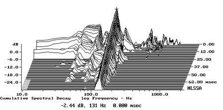

Dabei haben die sogar bereits bei -24 dB die Darstellung "zugemacht".... normalerweise hegen die bis -36 dB... praktisch völlig ungedämpfte Resonanz bei 180 und 240 Hz.... daß es so etwas noch gibt... tsstsstss... würde jedem Cello zur Ehre gereichen.... naja, genug des Spottes. Aber für eine 1 Meter hohe Box hat das Ding auch noch einen showmäßigen, überhöhten Pseudo-Kickbass... überhöhter Grunddtonbereich auch noch, aber ab 220 Hz wird es dann ja ganz nett.... jedenfalls auf Achse. Über den rest herrscht Schweigen. ![]()
![]() ja, richtig warmer Cellosound.... so ein Fehler beim Zusammenleimen des gehäuses passiert ja nicht mal nem engagierten Bastler nun gut, der Fehler wurde ja zugegeben, was jedem ja mal passieren kann. Gruß geniesser_1 [Beitrag von geniesser_1 am 12. Aug 2005, 18:20 bearbeitet] |

der Fairness halber möchte ich aber mitteilen, daß auch andere Produkte davon nicht völlig frei sind... wenngleich nicht so stark resonierend: ![]() oder diese Box: ![]() Schwächen in der Gehäusekonstruktion scheinen in Zeiten brutal gekürzter Budgets heutzutage eher häufiger als früher der Fall sein. Beschissene Frequenzgänge sind übrigens keineswegs den unteren Lautsprecherklassen vorbehalten... ![]() Hier der oberpeinliche Frequenzgang eines 40.000 US-Dollar- "High-End"-Lautsprechers (italienisches Modell, jetzt verstehe ich auch, weshalb die Typenbezeichnungen an berühmte Geigenbauer angelehnt sind: klingt.. ähem brummt wohl eher nach Cello als nach Lautsprecher) der "Traum" so vieler Enthusiasten, ganz klar auf Effekt gesoundet: ![]() Materialwert der Chassis des 40.000 US-Dollar-Ungetüms übrigens max. ca. 1000 Euro... das nächst- "kleinere" Modell ( "nur" 11.000 US-Dollar) hat witzigerweise einen deutlich besseren Frequenzgang... ![]() Gruß geniesser_1 [Beitrag von geniesser_1 am 12. Aug 2005, 20:28 bearbeitet] |

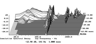

Hier übrigens der Frequenzgang eines extrem hochwertigen Eigenbau-Projektes für einen absolute kleinen Bruchteil der 40.000-Dollar-Passivbox, aber dafür sogar als Aktiv-Lautsprecher: http://img76.imageshack.us/img76/9202/Paargleichheit.jpgTja, die Dinger geben in der Tat so saugut wieder wie der frequenzgang vermuten läßt.... haben aber einen nicht so wirkungsvollen Namen.... dafür ein optimales Bündelungsmaß. ![]() Schein und Sein.... ![]() geniesser_1 |

Ach ja, wo wir's grad vom schlechten Ausklingverhalten der Infinity hatten: Die ist ja auch relativ leicht - für die Größe. In einem anderen Thread hab ich schon mal über das Gewicht der Nuberts philosophiert. Vielleicht sind die dickeren/schwereren Bretter, die Nubert da verbaut, doch nicht völlig unsinnig? |

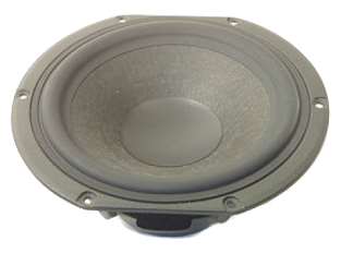

Hi Frank, klaro gibbed Qualitätsware! Im Bass schwebt mir er hier vor: ![]() Peerless HDS 205 Nomex Im Mittelton die Morel MDM 55: ![]() Und im Hochton bin ich unentschlossen, läuft aber wohl auf die NoFerro 12 von Seas hinaus: ![]() Feines Teil, sehr preiswert, die Optik passt halt nicht optimal. Entweder nimmt man dann die hier: ![]() und verzichtet auf den besseren Hochton des NoFerro 12 oder aber wastelt eine schicke Frontplatte aus eloxiertem Aluminium, die aber erst ab einigen Exemplaren rentabel wird, sprich: Sammelbestellung! Harry |
