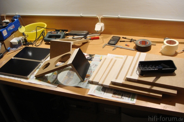

du kennst uns doch schon, wenns keine Bilder gibt fangen wir an zu jammern
captain_carot
Inventar |
#152
erstellt: 16. Okt 2012, 14:45
Bilder nehm ich immer gern. |
X-x--DOMI--x-X
Stammgast |
#153
erstellt: 17. Okt 2012, 12:42
Ok Dann werde ich alles vom Rohmaterial bis zum fertigen LS genau mit Bildern und etwas Text dokumentieren ![]() Weiß jemand, ob der der Bauplan mit den Bemaßungen für das Gehäuse der Quickly 18 (kompakt Version, nicht die Stand-LS) auf den Bildern hier aktuell ist? -> http://www.lautsprec...e_8636,de,90973,1023Auf den Fotos sieht das Gehäuse nämlich anders aus?! Oder wurde das nur optisch anders gestaltet, aber mit gleichen Volumen? Die Bretter kann ich ja mal zuschneiden, wenn ich zeit habe... MfG Domi |

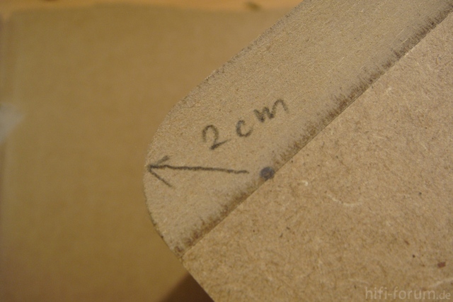

#155
erstellt: 17. Okt 2012, 16:14
Hörbar, oder nur messbar? Bringt eine Abrundung mit ~2cm radius das selbe? Habe garnicht gewusst, dass sowas auch einfluss haben kann?! Ich habe bei meinen drei Quickly 14 und dem Sub die kanten aus optischen Gründen mit c.a. 2cm radius abgerundet... Aber eigentlich wollte ich wissen, ob die Bemaßungen der 3 Gehäusepläne für die Kompakt Quickly 18 hier aktuell und richtig sind: http://www.lautsprec...e_8636,de,90973,1023Damit ich das Holz nicht falsch zuschneide PS: Wieviel % oder Liter beim Volumen haltet ihr bei den kleinen Quickly 18 für unproblematisch? MfG Domi [Beitrag von X-x--DOMI--x-X am 17. Okt 2012, 16:21 bearbeitet] |
captain_carot
Inventar |
#156
erstellt: 17. Okt 2012, 17:00
Ja, eine Rundung bringt auch was. Was die Hörbarkeit angeht, das hängt m.M. auch mit davon ab, wie stark der/die Lautsprecher bündeln. Schaden tut´s mit Sicherheit nicht. Wenn du dir den Artikel mal komplett durchliest erfährst du übrigens, wie die beiden Qucklies zu ihren Behausungen kommen. Nächster Punkt, +/- 10% Volumen hört man normalerweise nicht. Oft macht alleine die Aufstellung im Raum mehr aus, sobald ein kleines Bisschen Asymetrie im Spiel ist. 20% mehr sollten leicht hörbar mehr Bass bringen, 20% weniger vermutlich für eine Überhöhung um 100Hz sorgen. Der Qickly 18 Kompakt Bauplan ist übrigens als Sketch Up Datei verlinkt. |

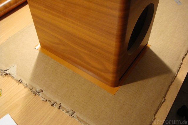

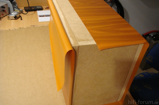

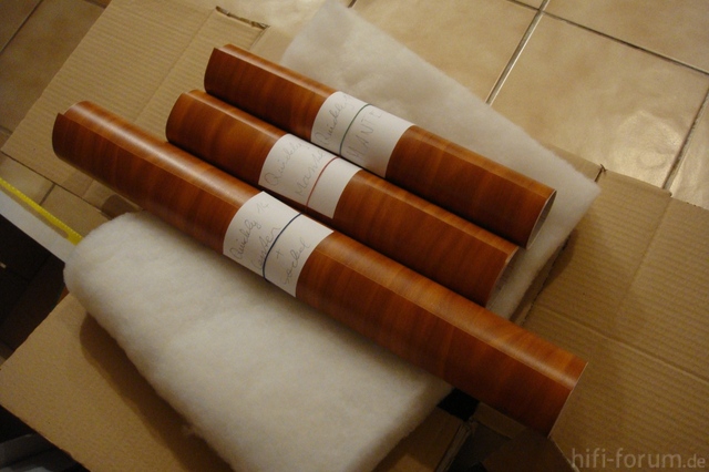

#183
erstellt: 01. Nov 2012, 14:27

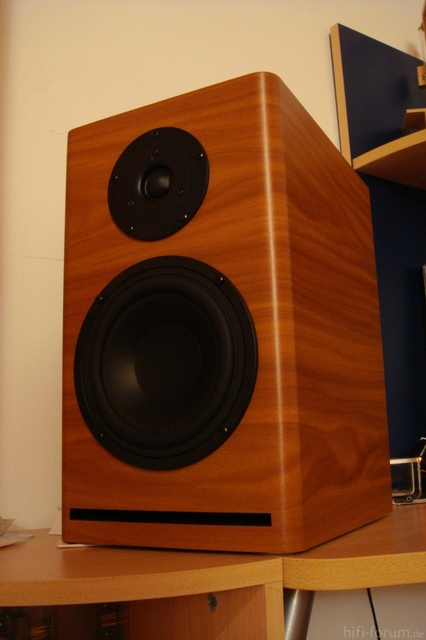

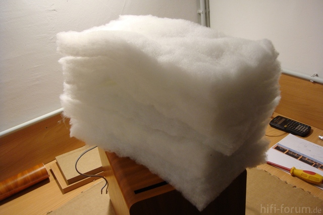

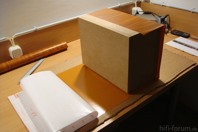

So, die Quickly 18 sind mitlerweile auch schon gebaut. Jetzt müssen sie nur noch mit Folie überzogen werden. Bilder vom Bau gibt's auch bald ![]() Erster Einduck: Klingen ungefähr gleich wie die Quickly 14, schaffen aber ein kleines bisschen mehr Tiefgang und gehen noch ein stück lauter. Das einzige was mich noch stört ist ein Frequenzloch zwischen 250 und 400Hz. Das messe ich sowohl bei den Quickly 14 als auch bei Quickly 18. Wenn ich am PC mit einen EQ den Frequenzbereich um ~5dB anhebe, klingt Musik gleich VIEL besser finde ich. Nur habe ich beim besten Willen keinen plan, was in meinen Zimmer den starken Pegelabfall bei diesen Frequenzen verursacht. Und am AV-R sind die nächstliegenden GEQ Frequenzen leider nicht ganz passend - 160Hz und 400Hz - dazwischen giebt's nichts :(An den Quicklys liegt es nicht - siehe Post #177. Der Abfall der Höhen ist sowohl bei den 14er als auch bei den 18er Quickly - dürfte also auch am raum liegen... Quickly 18 (stereo) im PureDirect Modus: ![]() MfG Domi [Beitrag von X-x--DOMI--x-X am 01. Nov 2012, 19:27 bearbeitet] |
captain_carot
Inventar |
#184
erstellt: 01. Nov 2012, 21:36
Sieht schon fies aus. Stehen die sehr wandnah? Evtl. könnte das vllt. eine Auslöschung durch Reflexionen von der Rückwand sein, so per Fenrdiagnose ist das für mich aber immer schwer. |

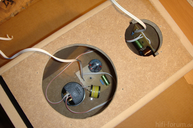

#185
erstellt: 01. Nov 2012, 21:56
Ja, sie stehen sehr nahe an der Wand/Ecke. Der linke Quickly: ![]() Der rechte Quickly: ![]() Kann ich dir mit irgen welchen Informationen dienen, um ne Ferndiagnose zu erleichtern? MfG Domi //EDIT: Ach nee, den Pegelabfall so um die 300Hz verursachen wirklich die Ecken Bei den Quickly 14 zwar nicht ganz so breitbandig wie bei den 18ern, dafür fällt der Pegel noch mehr ab. Quickly 14 im Eck (gelb) und freistehend im Raum (grün): [Beitrag von X-x--DOMI--x-X am 01. Nov 2012, 22:26 bearbeitet] |
captain_carot
Inventar |
#186
erstellt: 01. Nov 2012, 22:38
Da wird nur ein anderer Standort oder Akustikmaßnahmen in den Ecken helfen. Die Raumakusik ist halt manchmal ein Arschloch. |

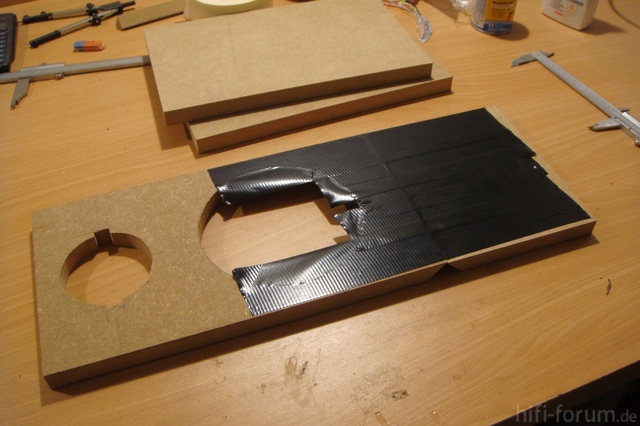

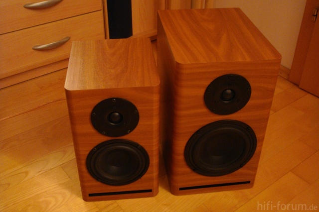

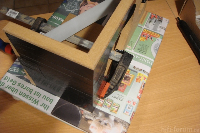

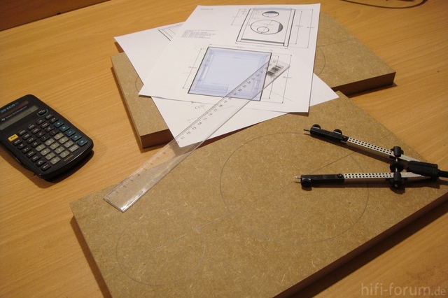

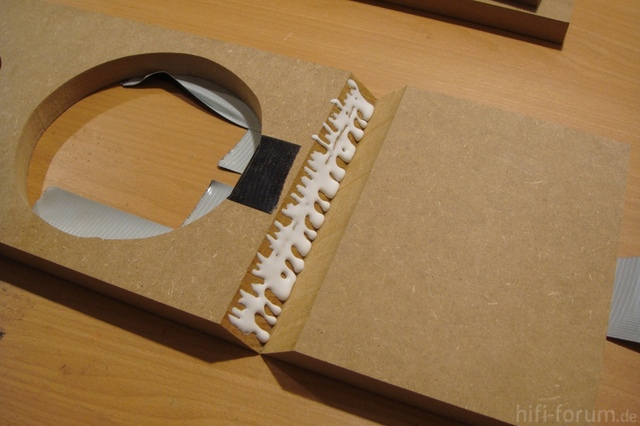

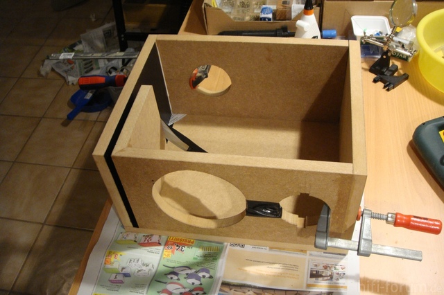

#196

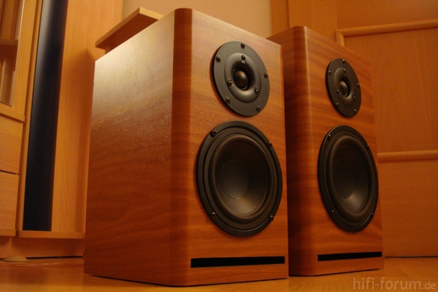

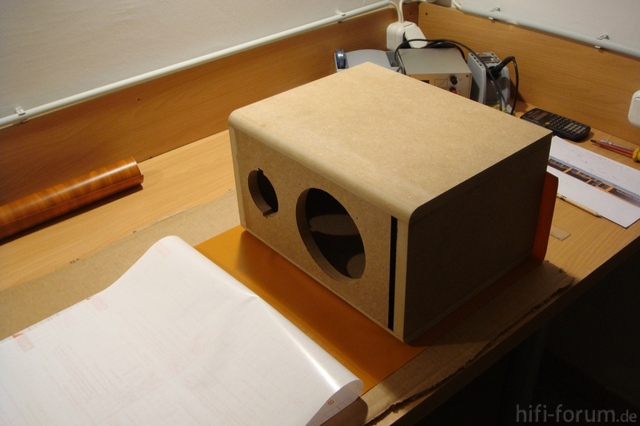

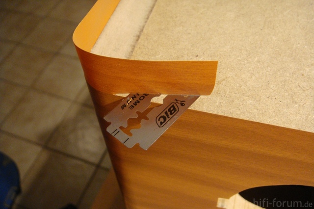

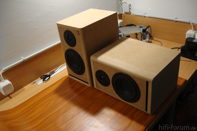

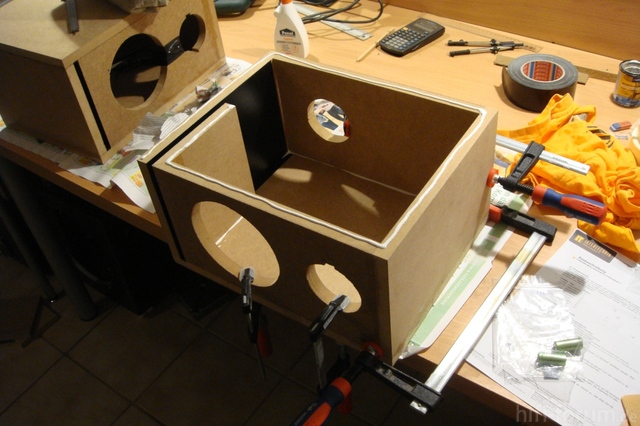

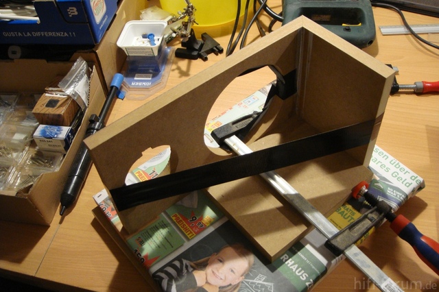

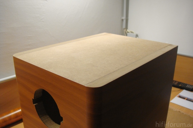

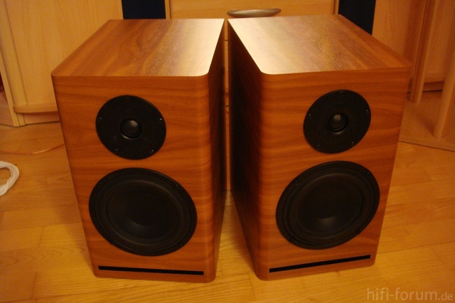

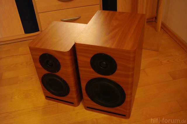

erstellt: 10. Nov 2012, 22:26
Die Versprochenen Bilder Auf ein paar von den letzteren Bildern ist eine Quickly 14 zum Größenvergleich mit am Bild ![]() ![]() ![]() ![]() ![]() ![]() ![]() ![]() ![]() ![]() ![]() ![]() ![]() ![]() ![]() ![]() ![]() ![]() ![]() ![]() ![]() ![]() ![]() ![]() ![]() ![]() ![]() ![]() ![]() ![]() ![]() ![]() ![]() ![]() ![]() ![]() ![]() ![]() MfG Domi [Beitrag von X-x--DOMI--x-X am 10. Nov 2012, 22:31 bearbeitet] |
WeisserRabe
Inventar |
#197
erstellt: 10. Nov 2012, 23:24
sehr schöne LS, aber warum hast du den BR Port auf Gehrung verleimt, wo es doch der einzige Stoß ist, den man beim fertigen LS ohnehin nicht sehen kann? |
captain_carot
Inventar |
#198
erstellt: 11. Nov 2012, 03:05
Sauber. Jedenfalls sieht es auf den Bildern besser verarbeitet aus als die Heco Victa. |
X-x--DOMI--x-X
Stammgast |
#199
erstellt: 13. Nov 2012, 21:27
@WeisserRabe: Kein Ahnung, weshalb ich das auf Gehrung verleimt habe. Hab ich bei den Quickly 14 auch schon gemacht... so sind wenigstens alle gleich Ich bin froh, die Quickly 18 behalten zu haben. Auch wen der Unterschied klein ist - sie klingen einen tick besser als die Quickly 14 MfG Domi |
WeisserRabe
Inventar |
#200
erstellt: 13. Nov 2012, 22:13
never change a winning horse wie gesagt, das Ergebnis ist wie schon bei deinen kleinen richtig gut geworden |
