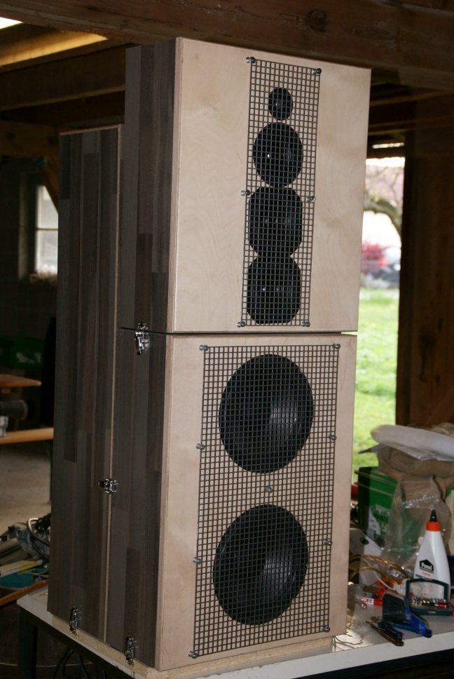

Hallo,
tja, wie tief ???
Ich gehöre zu den Verrückten, die so tief wie irgend möglich haben möchten, da meine zukünftigen "Männerboxen" auch mal Orgelmusik ertragen müssen und die zwei Lautsprecher auch mal gelegentlich für Heimkino herhalten müssen....
Dazu verwende ich 2 X 250er pro Box in CB (fc. 58 Hz, Qtc 0,5)...
Mit einer extra gebauten Probebox
komme ich am Hörplatz dann auf das da (Pegel nicht kalibriert gemessen):
http://www.diy-hifi-...d=418&pictureid=5572
Da man sich ja sonst nichts gönnt, sind dann noch pro Seite 2 X 300er ind CB per Submodul angesteuert im Boot, mit denen dann nach ein wenig Gefummel an Bassentzerrung, Pegel, Phase, Trennfrequenz in der Kombination mit den 250ern dann das:
http://www.diy-hifi-...d=418&pictureid=5574
dabei herauskommt.
Geht natürlich eigentlich nur mit selbstkonstruierten Boxen, die genau auf die Raumgröße / Aufstellung etc. ausgelegt sind.
Reicht für Maxpegel (gesamt) um die 110 dB +, natürlich nur mit allen Raumgewinnen berücksichtigt.
Hatte gaaanz früher auch mal schmale freifeldentzerrte BR-Boxen im Raum, mit denen ich nie so ganz glücklich wurde.
Die noch betriebene Box ist ebenfalls CB mit einem 250er, Abstimmung wie oben, reicht zwar in 90 % der Fälle, aber, siehe oben: Man gönnt sich ja sonst nix.
Das ganze Teil wird übrigens ein passiver Vierweger plus die Subsektion...:
http://www.diy-hifi-...=418&pictureid=15008
Die Gitter brauchs, da wir den da:
http://www.diy-hifi-...=418&pictureid=15007
und die Frau Enkel hat....
Gruß
Peter Krips
P.S. Ansonsten Teile ich die Kritik an Timmis Konstrukt, ist IMHO völlig unsinnig, so eine Bassauslegung mit Winztreibern...
horr
#294 erstellt: 13. Jun 2014, 15:09
Das Design der Gitter würde mich zu sehr an Kaninchenstall erinnern
Aber sonst schon klar, dass man für Tiefbass Fläche braucht.
