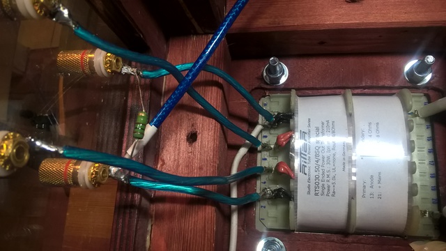

Moin Vojan, Sieht in der Tat nicht so toll aus... Der zusätzlich Pegelverlust (vor Allem im Hochton) über die Endstufe ist ganz schön heftig. Hast Du die Panelmeter ausgeklemmt? Als nächstes sollten wir die Messung mit angeklemmter Gegenkoppelung und SINUS wiederholen. Und bitte bei 1kHz auf 10Vpp auspegeln und auf 2V/cm...(sollen dann also 2,5 Teilungen nach oben und unten auf dem Oszi sein) Du hast da~17Vpp bei 1kHz eingepegelt. Gruß, Matthias |
Rolf_Meyer
Inventar |
#552
erstellt: 19. Mrz 2018, 22:16
Moin DB, Schau mal auf #544...das ist wohl nach dem Umbau... In den Posts davor sieht man auch, dass der Bass am Gitter der ersten Stufe jetzt i.O. ist Gruß, Matthias |

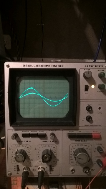

#556
erstellt: 19. Mrz 2018, 23:13
Bei 20Hz siehts übel aus oder ? |
Rolf_Meyer
Inventar |
#557
erstellt: 19. Mrz 2018, 23:38
Das sieht bei 20Hz wirklich übel aus... Eine Gegenkoppelung, die bei 20kHz funtioniert aber bei 20Hz nicht, sowas ist mir noch nicht begegnet! Einzige Erklärung, mit den Anodendrosseln ist was faul. Kannst Du da irgendwie 'nen Typenschild fotografieren? Und vielleicht die jetzige Verdrahtung... |

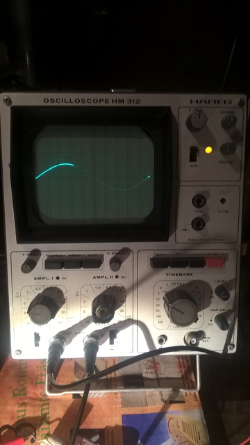

#595
erstellt: 23. Mrz 2018, 00:08
ohne GM70: 1.) 1KHz Sinus 100mV Eingangsspannung ![]() 2.) 20Hz Sinus 100mV Eingangsspannung an der Stelle habe ich die Teilung von 2V/cm auf 1V/cm damit man gut was erkennt ![]() 3.) 20KHz Sinus 100mV Eingangsspannung [Beitrag von toosh am 23. Mrz 2018, 00:30 bearbeitet] |
Rolf_Meyer
Inventar |
#596
erstellt: 23. Mrz 2018, 00:10
Kannst Du mal die Spannung am Gitter der ersten 6SN7 auf den zweiten Oszi-Kanal legen? |

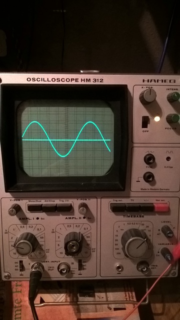

Gleiche Messung wie vorher, nur das Gitter der ersten Stufe auf Oszi.Kanal 2... und den so einstellen, dass man was sieht... |
toosh
Stammgast |
#600
erstellt: 23. Mrz 2018, 00:29
Rolf_Meyer
Inventar |
#601
erstellt: 23. Mrz 2018, 00:44
Jä. willst Du mich verkackeiern? Das sieht doch sehr gut aus! Die Treiberei ist doch i.O. Jetzt noch schnell die G70 wieder rein und am 1. Kanal die Spannung an den Lautsprecherklemmen und auf Kanal 2 die Singanlgspsannung am Gitter der ersten Röhre... (da brauchst Du eigentlich nix ändern)... Messung natürlich MIT GK... |
