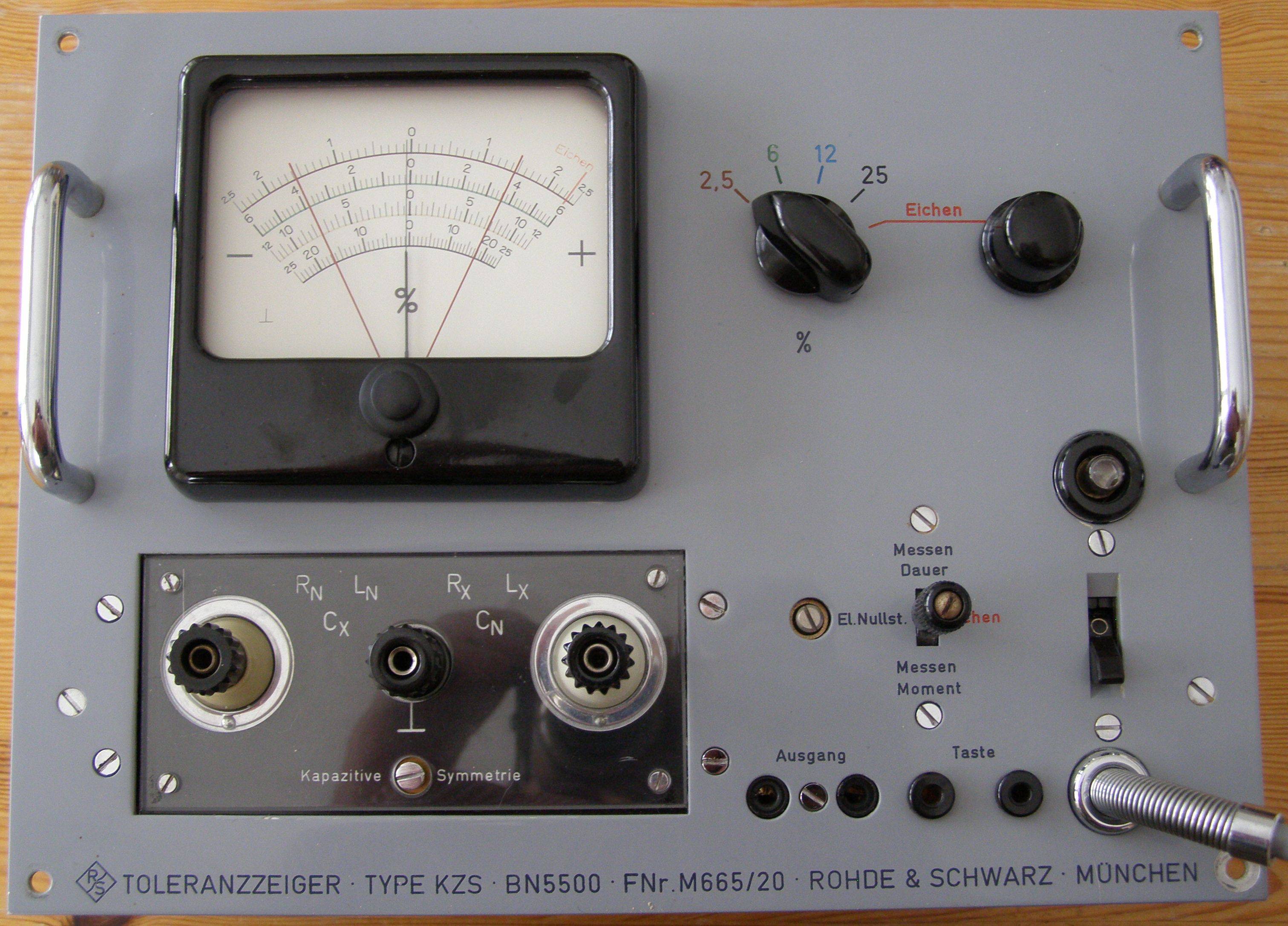

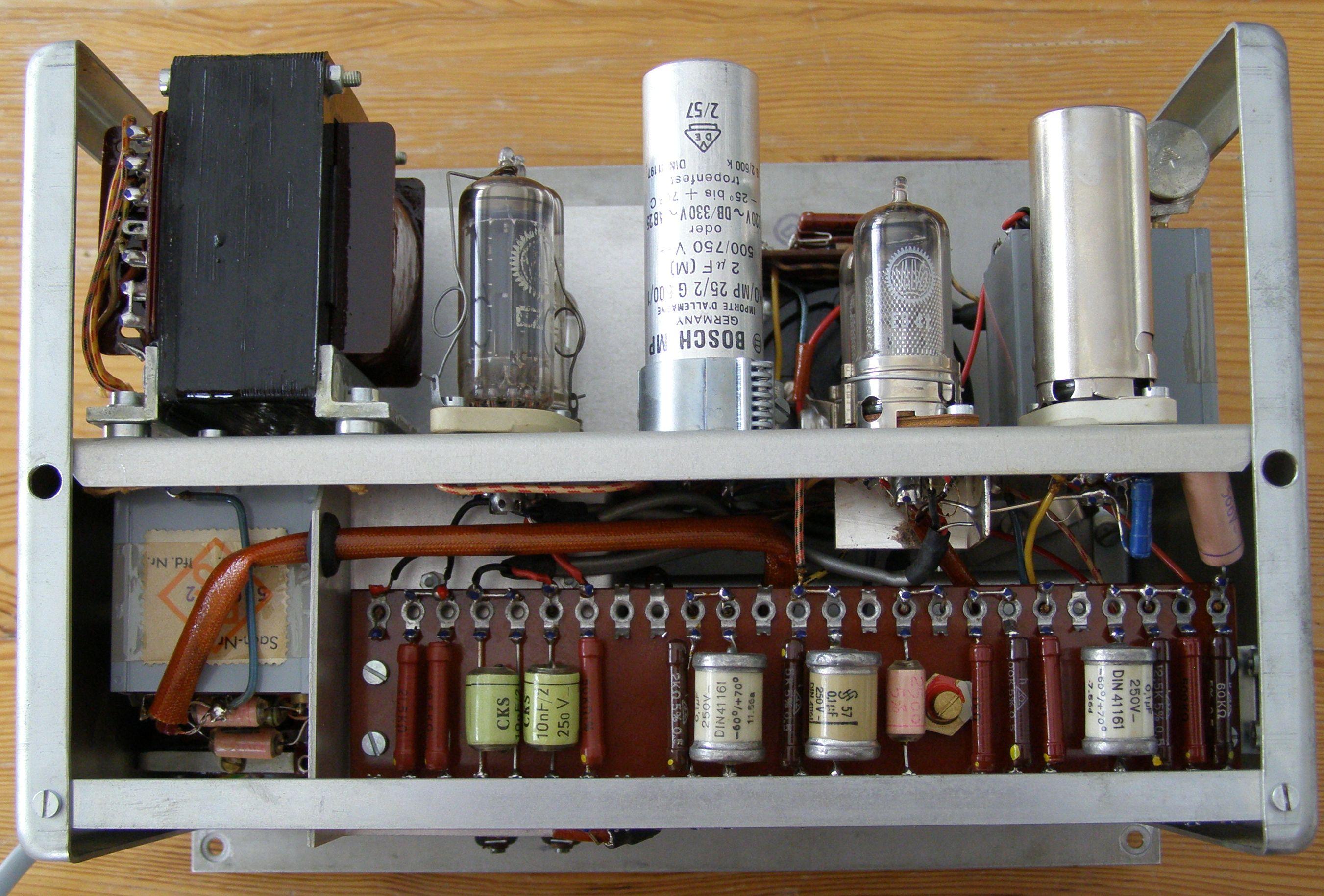

Wie ordentlich aufgebaute Röhrengeräte aussehen können, möchte ich mal an einem perfekt aufgebauten Meßgerätebeispiel aus der Hochzeit der Röhrentechnik illustrieren (und, ja, es ist mir klar, daß man an diese Aufbauqualität als Hobbyist nur ganz schwer rankommt - aber man soll ja nach dem bestmöglichen Resultat streben, und deswegen lege ich die Meßlatte jetzt mal eher hoch):
In höherauflösend: http://666kb.com/i/dn278ym21ykmya5ux.jpg
In höherauflösend: http://666kb.com/i/dn27bxaaew7qk9jc9.jpg
In höherauflösend: http://666kb.com/i/dn27g18mxbn2o9ovd.jpg
Da ist auch viel Freiverdrahtung dabei, die nicht auf Lötleisten stattfindet (das geht bei diesem speziellen Gerät, bei dem Verdrahtungskapazitäten an einzelnen Schaltungsteilen eine überragende Rolle spielen, nicht anders) - aber: Die genaue Art und Ausführung (also WO da WELCHES Bauteil "angeleimt" wird) haben sich die Erschaffer dieses Gerätes vorher GENAU überlegt.
Die blauen (und vereinzelt auch roten) Farbkleckse auf allen Lötstellen mußt Du übrigens nicht nachmachen, Vojan - die waren damals eine Besonderheit dieses Geräteherstellers (Rohde & Schwarz): Da wurde von einem eigenen Qualitätsprüfer für Lötstellen mit Argusaugen jede einzelne Lötstelle kontrolliert - und wenn sie für gut befunden wurde, bekam sie einen Farbpunkt.
Dieses Gerät ist übrigens ca. 60 Jahre alt und wurde nie kalibriert oder repariert (mit Ausnahme des getauschten Netzkabels). Es funktioniert nach wie vor einwandfrei und komplett innerhalb seiner Spezifikationen.
Was bei einem Neuaufbau EMINENT wichtig ist: Als Arbeitsgrundlage MUSS ein Schaltbild vorliegen, welches vollständig und fehlerfrei ist - und die Bauteilewerte in dem Schaltbild müssen richtig, vollständig und eindeutig sein (Widerstände: Widerstandswert, Belastbarkeit, Toleranz, ggf. Ausführung (Draht / MOX usw.); Kondensatoren: Kapazität, Spannung, Toleranz, Ausführung (keramisch / Folie / Elko). Solche Detailangaben führt man normalerweise in einer getrennten Stückliste auf - aber soweit müssen wir hier bei einem Hobbyprojekt nicht gehen. Bei allen Anschlüssen muß aus dem Schaltbild absolut eindeutig hervorgehen, wo sie hingehen. Das heißt z.B. bei Röhren, daß jeder Röhrenanschluß mit einer Pinnummer versehen ist......das heißt z.B. bei der Reinhöfer-Drossel, daß die Anschlüsse im Schaltbild eindeutig mit "A", "B", "C" und "D" (samt der dazu gehörenden Drosselverschaltung) bezeichnet sind und daß der Drosseltyp im Schaltbild drin steht.....das heißt z.B. beim Ausgangsübertrager, daß dessen Pins (Nummern) im Schaltbild eindeutig drinstehen und daß der Ausgangsübertragertyp (samt R(a)) im Schaltbild drinsteht.....das heißt z.B., daß die Pinnummern aller Steckverbinder im Schaltbild stehen.....das heißt idealerweise, daß die Drahtfarben im Schaltbild stehen.....das heißt z.B., daß Signalreferenzen / Signallabels, die über mehrere Seiten gezogen werden, auf allen Seiten identisch heißen (und nicht wie bei Dir z.B. bei der Heizung auf einem Blatt "F+" und "F-" und auf einem anderen Blatt "H1" und "H2"). Nur wenn diese Punkte rigoros berücksichtigt werden, kann man den Gerätebau / die Verdrahtung nach Schaltbild überhaupt erfolgversprechend durchziehen.
Die Erstellung eines solchen Schaltbildsatzes - bevor überhaupt das erste Mal der Lötkolben angeworfen wird - kostet Zeit, viel Zeit, aber sie ist eine unabdingbare Grundvoraussetzung für das erfolgreiche Gelingen so eines Projektes (gerade wenn man KEIN Fachmann mit jahrzehntelanger Erfahrung ist).
Um mal bei einer Analogie aus dem "normalen" Leben zu bleiben: Du willst ein Haus bauen. Ein Haus fängt mit dem Keller an. Taugt der Keller nichts, werden Dir Erdgeschoß und aller darüber liegenden Stockwerke einstürzen wie ein Kartenhaus. Ein ordentliches Schaltbild ist Dein solide gebauter Keller. Alles klar?
Aus meiner Sicht ist es der einzig richtige Weg, daß Du bei Deinem Neustart des Verstärkeraufbaus erstmal Schaltbilder erstellst, die hier im Forum diskutiert werden. Diese Schaltbilderstellung wird dann hier sicherlich mehrere Runden drehen, bis alle Fachleute "zufrieden" sind - und erst dann, wenn dieser Punkt erreicht ist, solltest Du an den Neuaufbau des Verstärkers gehen. Und: Eile ist hier völlig fehl am Platz - es kann sehr gut sein, daß sich allein die Schaltbildphase bis knapp vor Weihnachten hin zieht. Es ist mir völlig klar, daß diese Worte nicht unbedingt Begeisterung bei jemandem auslösen, der mit seinem Projekt "schnell fertig sein will". Aber das gehört jetzt alles zum Punkt "Arbeitstechnik" - und eine ordentliche Arbeitstechnik bei einem solchen Projekt (mit Spannungen in der Gegend von 700[V]) ist überaus wichtig, wenn sich nachhaltige, erfreuliche, befriedigende, betriebssichere, langzeitstabile und kritikfeste Ergebnisse einstellen sollen, deren Betriebsverhalten nicht irgendwann einmal mit einer Versicherung oder dem Staatsanwalt diskutiert werden muß, weil es einen Schadensfall gegeben hat (was Gott verhüten möge).

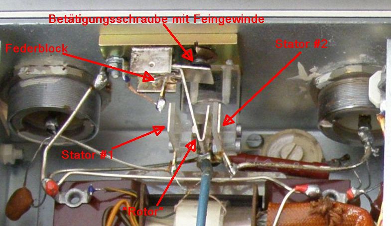

noch ein Nachtrag zu den obigen drei Aufbaubildern für die technisch Interessierten.
Hier ein Detailauszug eines der obigen Bilder. Dargestellt ist ein Differentialtrimmkondensator, mit dessen Hilfe das Gerät ohne angeschlossenen Prüfling und ohne angeschlossenes Referenzbauelement von der Frontplatte aus mit einem Schraubendreher auf Brückennull abgeglichen werden kann. Wie man sieht, dürften die Kapazitäten dieses sehr speziellen Bauelements (welches garantiert von Rohde & Schwarz selbst gefertigt wurde) im "Bruchteile-von-Picofarad"-Gebiet liegen. Und, nein, die Frequenz, die hier ansteht, liegt nicht im Bereich von zig-Megahertz.....es sind gerade mal 17[kHz] (also Audio):
In höherauflösend: http://666kb.com/i/dn2gvy31dwreake21.jpg
Erwähnt werden muß noch, daß dieser Schaltungsteil normalerweise durch ein Schirmblech komplett verschlossen und damit völlig abgeschirmt ist (die Schraubenlöcher sieht man auf dem Übersichtsphoto sehr schön). Schon beeindruckend, das Ganze - oder?
Mit diesem Gerät läßt sich übrigens auch heutzutage noch eine ganze Menge anfangen - z.B. den maximalen Gleichlauffehler von Stereopotentiometern etc. in Prozent höchst komfortabel innerhalb von Sekunden ermitteln (und zwar nicht mit Gleichspannung, sondern mit einer für diesen Zweck sinnvollen Meßfrequenz) - einmal von links nach rechts drehen, das Stereopoti, und man hat den maximalen Gleichlauffehler:
In höherauflösend: http://666kb.com/i/dn2h67x5543dm8kyx.jpg
Hängt man an den Meßausgang einen heutigen, OP-Amp bestückten Gleichspannungsverstärker dran, dann wird das Selektieren von passiven Bauelementen nach prozentualen Toleranzgrenzen zum Kinderspiel - und zwar auch im (Sub)Promillebereich, egal ob R, C oder L und innerhalb recht weit gefaßter Grenzen fast egal, welchen absoluten Wert das Bauelement hat.
So, danke für die Nachsicht bei diesem kleinen Off-Topic-Ausflug - aber auch das gehört, so denke ich mal, in das weite Feld des Geräte(auf)baus dazu.
