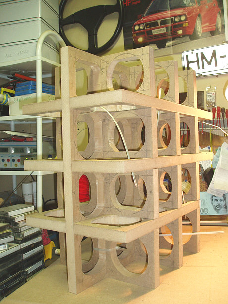

Es macht definitiv Sinn zwischen Boden und Deckel auch Streben einzuplanen. Auch verbindest du die ohnehin schon stabilen, da aufgedoppelten, Schallwände mit 6 Streben, die einfachen Seiten jedoch nur mit 2. Wenn es simpel bleiben soll, würde ich die Verstrebungen aus Dachlatten machen, in etwa so: ![]() Auf die Weise sind auch alle Verstrebungen untereinander verbunden und der Aufbau gestaltet sich recht einfach. |

So wie kahdor angibt verstrebe ich z.b. Perfektionisten fräsen eine Matrix und runden die kanten ab.Der Unterschied zu der oben gezeigten Vorgehensweise ist ein wesentlicher höherer Material- und Arbeitsaufwand. Mehr nutzen ist dabei fraglich. |

Hey Leute, ja was khador da vorgeschlagen hat, sieht ne ecke sinnvoller aus, hab die anderen verstrebungen voll vergessen sollte man da dann einfach gehobelte dachlatten nehmen? kostet ja nicht die welt.Und wie gesagt, das äußere ist zwar echt nicht der hammer bei dem jbl, da kommt aber eh noch stoff drüber. Ich werde diesen monat anfangen das gehäuse zu bauen, da kommen natürlic bilder online ![]() noch eine frage bezüglich der aufstellung: sollten die chassis links und rechts sitzen, wenn ich den sub aufstelle? also nicht zur wand und nicht zum hörer? |
