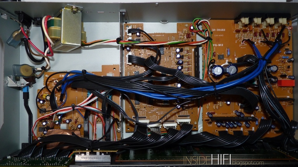

Hi ihr, wie im Betreff schon kurz beschrieben habe ich einen Yamaha EQ 550 der zwar 1a funktioniert, aber im eingeschaltetem Zustand ein recht lautes und penetrantes "Brumm"-Geräusch von sich gibt. Kann mir wer sagen was das sein könnte? Sind da irgendwelche Kondensatoren oder so kurz vorm sterben? Weiß vielleicht sogar wer welche? Ist das evtl. ein bekanntes Problem? Lässt sich sowas auch von einem Laien reparieren? Ersatzteile bestellen (welche?) und dann alte raus und neue reinlöten? Danke für eure Hilfe |

Wenn das Gerät selbst brummt und das Brummen nicht aus den Lautsprechern kommt, ist in den weitaus meisten Fällen der Transformator schuld. Erster Test: Das Drücken mit einem Finger auf den Bereich der Rückwand hinten links (von Vorne gesehen) ändert das Brummgeräusch. Der Trafo befindet sich hinten links an der Rückwand. Man kann versuchen ihn fest(er) zu schrauben. Falls das nichts bringt, kann man den Trafo vom Gehäuse durch Zwischenringe aus Gummi (Gummidämpfer) entkoppeln. Hier kannst Du den Trafo sehen.: https://1.bp.blogspo...s1600/P1300106_1.jpgp.s. Vorsicht! Im Bereich "hinten links" befinden sich die gefährlichen 230 V~ Bauteile und deren Kontakte. [Beitrag von CarlM. am 10. Feb 2023, 02:04 bearbeitet] |

Defekte Elkos können aber auch ein verstärktes Trafobrummen hervorrufen und daher solltest du dir die Bauteile im Gerät näher anschauen, ob daran evtl. irgendwelche Auffälligkeiten zu entdecken sind. Da du sowas womöglich nicht selbst beurteilen kannst, solltest du uns besser Bilder vom Innenleben zeigen. [Beitrag von Rabia_sorda am 10. Feb 2023, 21:04 bearbeitet] |
