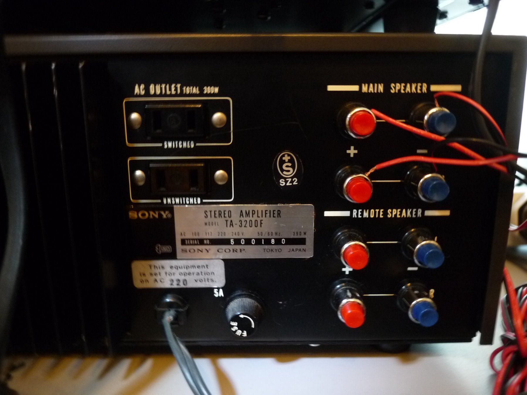

Ist der Schaltplanausschnitt in #6 passend zu deinem Gerät, dann dürfen die "USA"-Steckdosen in DE nicht betrieben werden und müssen folglich abgeklemmt werden.
Wenn zudem noch ein 1-fach ummanteltes Netzkabel angebracht ist, ist dies -mit einer geeigneten Zugentlastung- auch noch in ein 2-fach ummanteltes Netzkabel zu ersetzen.
Ist der Auslösestrom der Netzsicherung auch passend zu 240 V dimensioniert?

... die "USA"-Steckdosen dürfen in DE nicht betrieben werden und müssen folglich abgeklemmt werden.
Wenn zudem noch ein 1-fach ummanteltes Netzkabel angebracht ist, ist dies -mit einer geeigneten Zugentlastung- auch noch in ein 2-fach ummanteltes Netzkabel zu ersetzen. Ist der Auslösestrom der Netzsicherung auch passend zu 240 V dimensioniert?
Alles richtige und wichtige Hinweise zu einer fachgerechten Sanierung !
Auf dem Bild sieht zumindest die obere Lötstelle nicht so gut aus, das Lötzinn scheint den Draht des Cs nicht gut umschlossen zu haben. Im Originalzustand weiter oben sieht es besser aus. Bei solchen dickeren Verbindungen sollte man mindestens einen 50W Kolben mit breiter Lötspitze einsetzen, sonst wird eher geklebt statt gelötet.
Wenn das 120V US-Dosen sind, wie Rabia vermutet (sieht m.E. ganz danach aus), musst du ohnehin nochmal da ran. Leider fehlen dann einige Lötstütze in dieser Ecke. Das birgt gleich wieder neue Risiken hinsichtlich Berührschutz in der SK II. Bitte denke daran. Wenn sich ein netzseitiges Kabel löst oder sonst irgendwie an das Gehäuse / berührbare Metallteile kommt wird es lebensgefährlich!

Das SM sagt doch tatsächlich, dass primärseitig für alle Modelle also auch das "General export model" mit 5A abgesichert werden soll ...
Bei 240W "Power Consumption (general export model)" ist das zuviel - zumal die (zu deaktivierenden) Netzspannungsbuchsen nicht mit abgesichert werden. 2AT sollten reichen.

Diese Vintage-Geräte japanischen Ursprungs wurden für den asiatischen und den amerikanischen Markt konzipiert und berücksichtigen nicht europäische, bes. deutsche Sicherheitsanforderungen.
Das betrifft micht nur die integrierten Steckdosen nach US-/Japan-Norm, die auch in den 240 V Versionen vorhanden sind und die oftmals falschen (nicht angepassten) Sicherungswerte für 240 V (bei 240 V ist der Amperewert der primärseitigen Sicherung gegenüber dem Wert für 110 V zu halbieren). Sondern das betrifft auch das Netzkabel (Valenzband hat die Gefahr erwähnt). Verbaut ist original nämlich fast immer die nur einfach isolierte zweipolige "Lakritzestrippe" (Netzkabel), oft noch mit dem zweipoligen Japan-/ US-Stecker, auch bei der internationalen 240 V-Version. Wer nun davon ausgeht: Zweipoliges Kabel/Stecker, also vermutlich Schutzklasse II, liegt aber falsch. Der Blick ins Geräteinnere offenbart nämlich bei den angesprochenen Japangeräten fast immer: Da ist keine doppelte Isolierung an den Netzspannung führenden Leitungen und ein Metallgehäuse hat es auch und einen Hinweis auf SK II gibt es nicht, also "nix mit SK II"!
Ein Gerät mit Metallgehäuse, das nicht ausdrücklich als Schutzklasse II konform ausgewiesen ist UND das erkennbar keine doppelte Isolierung im Innern aufweist, muss folglich entsprechend Schutzklasse I behandelt werden.
Einen nachträglich ausgetauschten Netzstecker japanisch-amerikanischer Art gegen einen zweipoligen "Eurostecker" oder gar gegen einen Schukostecker ohne angeschlossenen Schutzleiter oder gegen eine doppelt isolierte 2-polige europäische Netzleitung mit angespritztem 2-poligen Eurostecker findet man bei den Geräten japanischen Ursprungs aus dieser Zeit oft vor - ist aber mittlerweile nicht mehr zulässig.
Bei einer Reparatur oder Revision ist also (zusätzlich zur Stilllegung der Steckdosen und Einbau des richtigen Sicherungswertes) auch die originale 2-polige Lakritzestrippe ("Netzkabel") gegen ein dreipoliges Kabel mit angespritztem Schukostecker zu ersetzen und der Schutzkontaktleiter mit längerem Kabelanschluss fest am Chassis nach VDE-Vorgaben anzubringen. Für das Netzkabel ist eine vorschriftsmässige und feste Kabel-Zugentlastung zu verwenden.
Ergänzend:
15A/125V steht hinten auf den Buchsen.

#22 erstellt: 25. Okt 2023, 17:48
Diese TA3200F Rückansicht des TA3200F findet man im Netz.
Kurzum: Alle Befürchtungen werden bestätigt.

#23 erstellt: 25. Okt 2023, 17:59
Man müsste ein Photo von einem "internationalen" Modell mit Spannungswahl haben. Das verlinkte Modell ist ja definitiv nicht für Deutschland vorgesehen.
Am besten der TE stellt ein Photo zur Verfügung - oder auch mehrere (inkl. etwas mehr Einblick ins interessierende Innere ...
oldiefan1
#24 erstellt: 25. Okt 2023, 18:25
Das Modell von Jan ist ja bereits das internationale. Sieht man am Spannungsumschalter für den Trafo im Inneren.
Wurde das Gerät ab Werk schon auf 220V oder 240V eingestellt ausgeliefert, findet sich lediglich ein zusätzlicher Hinweisaufkleber auf der Rückseite.
https://img.ricardos...-ta-2000f-hifi-kombi
Es handelt sich im verlinkten Fall um ein Gerät, das in der Schweiz in Verkehr gebracht wurde und das Schweizer Prüfzeichen S+ der SEV. Das Sicherheitszeichen S+ steht für die Zertifizierungsart 2 (Typenprüfung mit Marktüberwachung). Das heisst so viel, dass zum Zeitpunkt des Inverkehrbringens in der Schweiz das Gerät den damals anerkannten Regeln der Technik bzgl. Sicherheit und EMV entsprochen hat und dies durch ein unabhängiges Prüfinstitut bestätigt wurde. Sagt nichts über SK I oder SK II nach VDE aus, die es zu dem damaligen Zeitpunkt ja evtl. noch nicht gab.
Gruß
Reinhard
[Beitrag von oldiefan1 am 25. Okt 2023, 18:55 bearbeitet]
Niewi
#25 erstellt: 26. Okt 2023, 20:31
Moin Moin, habe noch ein paar Bilder gemacht zum nachreichen. Besser hab ich es leider nicht abgelichtet bekommen.. s.u.
Auf dem Gerät hinten steht der Hinweis dass es auf 220V AC Operation eingerichtet, wie schon jemand schrieb.
Ein neues Kabel inkl neuer Zugentlastung habe ich bereits gemacht. 2-Pol 2x1mm mit Konturenstecker. Da das alte Kabel so "professionell umgebaut war", daher war das mein erster Schritt. Das alte "Lakritz Strippen"Kabel wurde außerhalb des Geräts vom Vorbesitzer gekappt und US-Stecker sowie gleich ein Kaltgerätestecker rangefummelt, dass zum einen Strom vom Vorverstärker gezogen und gleichzeitig an den Tuner weitergegeben werden kann
Stand jetzt:
