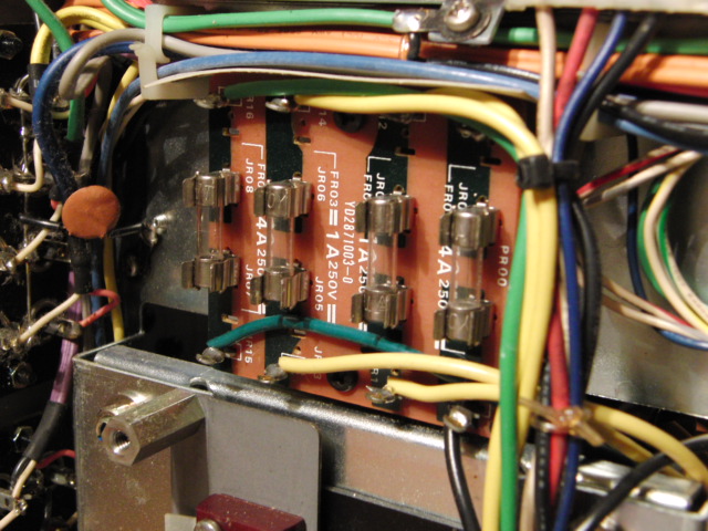

Schon seit Wochen habe ich mich darauf gefreut, einen in der Bucht geschossenen Marantz 2275 aufzumöbeln und zu neuem Leben zu erwecken. Der äußere Zustand erschien mir soweit ganz ordentlich, nur den technischen Zustand konnte ich aus Zeitmangel bislang nicht überprüfen. Ich hatte allerdings schon ein ungutes Gefühl mit dem Gerät, weil selbst bei gewählter Phono-Sektion permanent ein diffuses Licht die AM- und FM-Anzeige erhellte. Als ich heute Abend (oh pardon, war ja jetzt eigentlich schon gestern!) das Gerät aus dem Woodcase geschält und Gerätefront nebst Abdeckung der Frequenzskala demontiert habe, traf mich fast der Schlag: Der Lampenkasten bestand nur noch aus einem zusammengeschmolzenen Gebilde, das sich im Laufe der Jahre um die Lampen geschmiegt hat . Der obere Teil des Lampenkasten ist völlig aus der Form geraten, was auch den diffusen Lichtdurchtritt durch die ungeschalteten Anzeigefelder erklärt:Als wäre der Zustand des Lampenkastens nicht so schon schlimm genug, waren einige der Lampen trotz intakter Fassungen aus mir absolut unerfindlichen Gründen in die Fassungen hineingelötet. Zumindest haben einige der Lampen noch funktioniert, der Großteil war aber durchgebrannt. Offensichtlich hat der Zustand des Lampenkastens mein eigenes Hirn kurzfristig aussetzen lassen, denn ich habe ohne nachzudenken die defekten Lampen bei eingeschaltetem Gerät herausgezogen. Es kam wie es kommen mußte: Kurzschluß verursacht - PENG - alle Lichter aus! Als einziges Licht brennt seidem nur noch die Stereo-Leuchte. Kein Problem dachte ich, tausche ich eben die durchgeknallte Sicherung aus. Leider bin ich hierbei aber nicht weitergekommen, denn alle im Untergeschoss des 2275 eingebauten Sicherungen waren noch in Ordnung Trotz intensiver Suche (allerdings ohne die Abdeckungen der einzelnen Baugruppen zu entfernen) habe ich leider keine anderen Sicherungen bei diesem Receiver entdecken können. Auch auf der Geräterückseite befand sich keine. Kann mir vielleicht jemand sagen, wo sich die Sicherung des Lampenkastens beim 2275 befindet? |

Die 4A ganz links im Bild (FR04) sollte die Sicherung für die Lampenwicklung sein. Diese 4er-Reihe Sicherungen gibt es nur beim europäischen Modell. [Beitrag von audiophilanthrop am 16. Mai 2010, 01:21 bearbeitet] |

Hallo, tja, so krumme, geschmolzene Lampenkästen sehe ich leider allzu oft. Wie man sieht wurden da mal die falschen Lampen, nämlich Soffitten statt Pilotlamps eingebaut, damit sie in den Fassungen halten, hat sie der Grobmotoriker verlötet. Um den 2275 zu retten könnte man auch den Lampenkasten eines kleineren Receivers der 2. 22xx Baureihe verwenden. Die sind baugleich. Die Lampensicherung ist übrigens immer die mit dem grünen Anschlußdraht, die Sicherung war nur bei den Euro-Modellen vorgeschrieben. Die Amis waren da Risikofreudiger - haben eher mal einen kaputten Trafo oder Zimmerbrand riskiert.... Gute Nacht, Helmut |

Vielen Dank Euch allen für die Tipps. Leider scheint das Problem nicht an der vierten Sicherung zu liegen, denn die ist in Ordnung. Um ganz sicher zu gehen, habe ich alle Sicherungen ausgewechselt, leider ohne Erfolg. |
