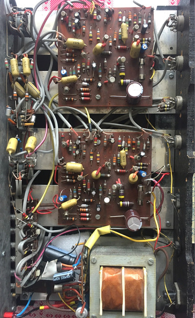

Hi, hab grad einen kleinen Stereon in der Mache. Leider weiß ich nichts zu dem Gerät, außer das er wohl über Quelle vertrieben wurde... Hat jemand Infos und v.a. einen Schaltplan? Wäre super! |

So, mal paar Bilder, damit man sich was vorstellen kann: ![]() ![]() ![]() Ich hab den gestern noch ans Laufen gekriegt, die rechte Phonovorstufe war hin und die Elkos auf den Endverstärkerplatinen wurden getauscht. Die Tage mach noch das Netzplatine fertig, die Elkos sehen auch etwas mitgenommen aus. Aber der Kleine macht mit seinen 2x8W nen ganz amtlichen Sound. Also, wenn jemand Infos hierzu hat, dann her damit! |

Der ist ja schon mächtig alt. Mach mal Fotos vom Innenleben. Dann kann man Dir mehr sagen. Ich tippe auf Germaniumtranisistoren. |

Danke fürs Zeigen. Erinnert ein wenig an die Bausätze, die es in den 60er und 70er Jahren von RIM, Oppermann etc. gab. Was ist mit dem axialen Elko links neben dem Trafo, von dem man nur die Stirnseite sieht? Der sieht noch "original" aus. |

Vom Gehäuse her sieht der aus wie mein erster selbstgebauter Verstärker in den 80ern in der DDR Aber bei meinem sah das Innenleben wesentlich ordentlicher aus! Für ein gekauftes Gerät geht das eigentlich gar nicht ![]() Auch wenn ich mir diverse Lötstellen sieht das aus wie die erste praktische übung mit dem Lötkolben von einem angehenden Elektroniker [Beitrag von BMPBrother am 13. Apr 2026, 11:52 bearbeitet] |

Die Verstärkerschaltung sieht nach einer gemischten Germanium-Silizium-Bestückung aus. Die Betriebsspannung von 43Volt ist sicher auch der Umstellung von 220V auf 230V geschuldet - wenn eine Möglichkeit besteht, dass auf 240V umzustellen, bitte sofort. Die AD150 sind gute Bekannte von mir (hab' noch zwei in der Germanium-Grabbelkiste), aber die mögen die hohen Spannungen so arg nicht. Ich glaub, die hatten sowohl Vcb als auch Vce0 nicht viel über 30V. Edit: Laut Radiomuseum.org könnte das einem Metz 420 sehr ähnlich sein. Letzterer ist zwar noch Germanium-bestückt, aber alle halten sich ziemlich eng an die originale Siemens-Applikation zu Endverstärkern mit 2x AD150. [Beitrag von gst am 13. Apr 2026, 13:37 bearbeitet] |

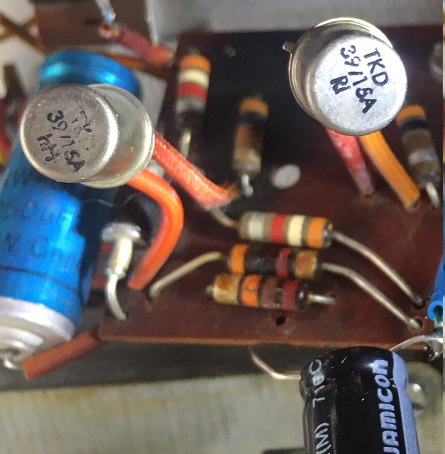

Ich habe mir die Spannungsplatine vorgenommen. Es scheint, die Spannungstabilisierung ist durchgebrannt. Deshalb kommt die volle Spannung an den Endstufen an. Die dicke schwarze Diode hat in einer Richtung Durchgang, müßte also in Ordnung sein. Über die beiden Transistorentypen kann ich nichts im Netz finden. ![]() ![]() ![]() ![]() ![]() [Beitrag von shabbel am 13. Apr 2026, 17:57 bearbeitet] |

Die KI wirft zu "TKD 39/15A Transistor" dies raus: "Bei der Bezeichnung TKD 39/15A handelt es sich um einen historischen Transistor der Firma Te-Ka-De (Süddeutsche Telefon-Apparate-, Kabel- und Drahtwerke AG), die vor allem in den 1950er und 60er Jahren Halbleiter in Deutschland produzierte.Technische DetailsDa es sich um ein sehr altes Bauteil handelt, sind detaillierte Datenblätter heute selten. Aus historischen Katalogen und Vergleichstabellen lassen sich jedoch folgende Eckdaten ableiten: Typ: Germanium-Transistor. Funktion: Je nach spezifischer Untergruppe wurde die 39er-Serie oft als NF-Transistor (Niederfrequenz) für Verstärkerzwecke oder als Schalttransistor eingesetzt. Vergleichstypen: Historische Quellen setzen TKD-Transistoren oft in Relation zu den damals gängigen OC-Typen (z. B. OC 70 oder OC 72). Hersteller: Te-Ka-De (TKD) war ein bedeutender deutscher Hersteller, dessen Halbleitersparte später teilweise in anderen Unternehmen aufging. Heute ist der Name "TKD" primär als TKD Kabel GmbH im Bereich der Kabeltechnik bekannt. Anwendung: Diese Transistoren finden sich heute fast ausschließlich in:Oldtimer-Radios: Zur Reparatur von Empfängern aus den 60er Jahren.Gitarren-Effektgeräten: Viele Musiker suchen gezielt nach alten Germanium-Transistoren ("New Old Stock" - NOS), da diese für einen charakteristischen, warmen Klang bei Verzerrern (Fuzz-Pedalen) sorgen. Falls Sie einen modernen Ersatz für eine Schaltung benötigen, müssten die genauen Betriebswerte (Spannung, Strom, Verstärkungsfaktor) der konkreten Schaltung bekannt sein, da moderne Silizium-Transistoren ein anderes Schaltverhalten (Basis-Emitter-Spannung ca. 0,7V statt 0,3V) aufweisen" |

Wenn es sich denn tatsächlich um eine Spannungsstabilisierung handelt, wird sie vermutlich nur für den Phono-Bereich nicht aber für die Endstufen verwendet werden. Die von GST angesprochenen AD150 vertragen laut Datenblatt 30V. Der blaue Elko 50µF wird mit Sicherheit staubtrocken sein. |

Danke für Eure Hilfe. Ich mache mir mal ein paar Gedanken dazu. Ich denke schon, dass es eine Spannungstabilisierung ist, weil sonst die Grenzwerte der AD150 deutlich überschritten werden. 43 Volt statt maximal 30 Volt! Tatsächlich funktioniert die Phono-Stufe nicht. Eine Diode und zwei Tranistoren für die Versorgung einer Phonostufe, die fast nichts verbraucht, wäre seltsam viel Aufwand. Was mache ich jetzt mit den beiden Transistoren? Sind die pnp wie die meisten Germanium-Transitoren? Wie ist da die Pinbelegung bei Gehäuse TO-39? |

Sind denn beide Transistoren des Netzteil defekt? Ansonsten solltest Du den aktuellen Zustand präzise dokumentieren und dann die Transistoren auslöten. Dann kannst Du messen, ob es NPN oder PNP ist. Man kann natürlich auch die Schaltung in einen Schaltplan transferieren. Dann ergibt sich daraus, ob NPN oder PNP Sinn machen. Man kann auch bei gezogenem Netzstecker prüfen, ob die Endstufen oder das Phonoteil eine direkte Verbindung zum Netzteil hat/haben. |

An eine Schaltzeichnung dachte ich auch. Ich überprüfe morgen mal die Widerstandswerte anhand Farbcodes. Auslöten der Transistoren steht auch auf dem Plan. @gst Die AD 150 sitzen direkt auf den 4 Alublechen. Eine pro Blech ohne Isolierscheiben. |

TO39 im Halbrund E-B-C, sollte auch gut mit den Diodenstrecken messbar sein. npn - pnp ? Ich kenn im europäischen Germanium-Halbleiter-Bereich für die Heimelectronic eigentlich nur drei pnp/npn Pärchen : AC127/AC132 oder AC152, AC187/AC188 und AD161/AD162. Alles andere ist pnp. Vielleicht gibts da noch was im ACY oder ADY-Bereich - wer weiß das? Edit: Google sagts: AD165 und AC176 hat's auch gegeben, vorher noch nie davon gehört. zurück zu den AD150: Ich hatte die seinerzeit nur mit stabilisierter Betriebsspannung betrieben, lieber beide auf einen großen Kühlkörper und die NTC für die Ruhestromkontrolle in allernächster Nachbarschaft, am besten die schraubbare Version. [Beitrag von gst am 14. Apr 2026, 18:32 bearbeitet] |

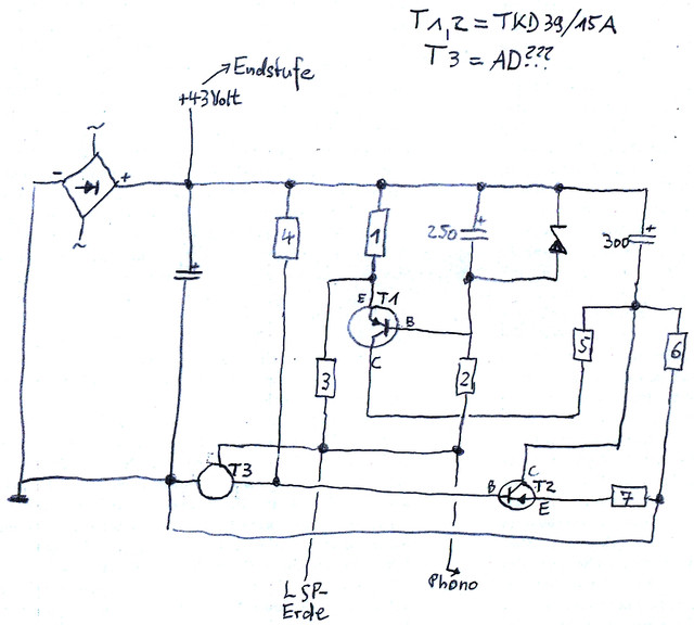

So hier ist das Schaltbild. Habe sowas noch nie gemacht und hoffe, es enthält keine Fehler. Es war noch ein dritter Transistor Typ AD??? unter dem Netzteil auf dem Alublech versteckt, dessen Bezeichnung nicht lesbar ist. Dieser Leistungstransitor scheint aber auch in Ordnung. Im Schaltbild T3. Wie man sieht, ist die Stromversorgung für die Endstufe bei 43 Volt abgegriffen. Also direkt am Ladeelko. Die Frage wäre jetzt, wo sollte die Stromversiorgung der Endstufe richtigerweise abgegriffen werden? ![]() |

Finde ich gut, dass du versuchst, den Schaltplan des Netzteils nachzuvollziehen. Von mir ein etwas anderer Plan, könntest du den mal mit der Realität abgleichen? https://ibb.co/BVzXsSRT [Beitrag von gst am 15. Apr 2026, 18:15 bearbeitet] |

Tut mir leid, das kann ich nicht nachvollziehen. Du hast 2 x R7 in dem Plan und der 3. Elko 300 µF fehlt. Das verwirrt mich. Dies war der Plan, den ich von der Platine gemacht habe. Der eckige Kasten diagonal in der Mitte ist der Elko 300 µF. Links aussen ist der Leistungstransistor, der an der Lötseite sitzt. Vielleicht habe ich EBC bei T2 falsch zugeordnet. ![]() [Beitrag von shabbel am 15. Apr 2026, 19:11 bearbeitet] |

Eigentlich war damals weit verbreitet, anders als heute, dass die Versorgungsspannung negativ war und "Plus" an Chassis-GND lag. Und es wurden ausschliesslich pnp-Transistoren verwendet. Ist Wert, das zu prüfen. Gruß Reinhard [Beitrag von oldiefan1 am 15. Apr 2026, 19:36 bearbeitet] |

Die Transistor-Anschlüsse hast Du korrekt zugeordnet? Es ist auf den Fotos nicht genau erkennbar: C an der Unterseite mit Metall verbunden. B in der Mitte E beim Metallfähnchen |

Die Zenerdiode, 15V oder 18V? Edit: Ich fürchte, beide TKD hat's erwischt wg. zu hoher Spannung. Ich würde den Austausch gegen BC140-16 oder BC141-16 empfehlen und dann den AD 131 oder AD149 oder wer es auch ist, überprüfen. Wenn der defekt ist, Austausch gegen MJ2955 oder ähnliches (mit TO-3 Gehäuse). [Beitrag von gst am 17. Apr 2026, 10:18 bearbeitet] |

[quote="shabbel (Beitrag #35)"]#CarlM die Germaniumtransistoren haben keine Verbindung von C mit Metall (Gehäuse). [/quote] Wenn die Basis in der Mitte ist und das Fähnchen den Emitter anzeigt, ist eine Zuordnung aller Anschlüsse möglich. Für mich sah es nur so aus als seien Basis und Emitter zunächst vertauscht. In der letzten Grafik passt alles. Widerstand 4 ist aus meiner Sicht 27k (2. Ring violett "7") Im Übrigen stimme ich gst zu. [Beitrag von CarlM. am 17. Apr 2026, 10:39 bearbeitet] |

#CarlM. Der 2. Farbring an Widerstand 4 sieht mit blossem Auge nach braun aus. Auf den Fotos tatsächlich violett. Ich habe aber 30K gemessen, was bei 27K im Original und violett näher liegt. Ich würde erstmal mit erneuerten Widerständen einen Testlauf machen. Mal sehen, wie nah ich mit meinem vorhandenen Sortiment an die nötigen Werte komme. Vielleicht wars das ja. Wichtig, dass ich jetzt sicher weiss, wie die Beine von T1 und T2 liegen müssen. Ich hatte 43 Volt an Verstärker-plus gemessen und 1 Volt an Verstärker-minus. Wenn es läuft, müssten dann an Minus über 10 Volt anliegen. Meint ihr, der Ladeleko (original 1000 µF) dürfte auch 4700 µF haben? Oder soll ich bei 2200 µF bleiben? |

Die 27k resultieren auch aus den E-Reihen. Danach sind 21k-Widerstände sehr selten. Der nächste wäre der 22k (rot-rot-orange), was aber hier sicher nicht zutrifft. Also komme ich zu 27k. Zu Deiner Frage: Welcher Gleichrichter ist denn vorhanden? Eine zu hohe Kapazität beim Siebelko führt zu einem ggf. zu einem hohen Stromimpuls beim Einschalten und somit zu einer Überlastung des Gleichrichters. Ich sehe also ein Risiko und andererseits keine wirklichen Vorteile. Schon 2.200µF wären 100% mehr. Ich würde es so belassen. |

Irgendetwas stimmt da auch noch nicht. @gst BC140-16 sind aber NPN? Bei PNP muss die Spannung an der Basis niedriger als am Emitter sein. Wie passt das an T3? Aktuell liefert mir LTSpice keine sinnvollen Werte. Habe aber auch nur mal nebenbei geguckt. Muss erst einmal unterwegs ... [Beitrag von CarlM. am 17. Apr 2026, 13:49 bearbeitet] |

@Carl: Natürlich BC160 oder BC161. Aber Carsten hat Recht, irgendein anderes Netzteil mit Reduktion von 43V auf 30V täte es auch. Ich habe aber keine passende Applikationsschaltung im Kopf und Plus müsste hier die Masse bilden. [Beitrag von gst am 17. Apr 2026, 14:09 bearbeitet] |

Tolle Aktion, diesen hübschen Oldtimer wieder zu beleben Ohne weitere Platinenanalyse habe ich mal auf den Schaltplan aus Post #34 und #35 geschaut, wie plausibel er wäre:
Insgesamt sieht das schon wie eine normale Reglerschaltung aus, bis auf ... Drei Anmerkungen: 1. Bei der Pin-Zuordnung an T1 dürfte die Benennung von B und E wahrscheinlich vertauscht sein. T1 ist der Steuertransistor des Reglers, quasi der Eingangstransistor. Die Basis würde über den Spannungsteiler R1 und R3 die tatsächliche Ausgangsspannung messen (darf hochohmiger sein). Der Emitter würde über die Zenerdiode und deren Vorwiderstand R2 eine Referenzspannung vorgeben. Der Transistor versucht immer, seine Basis-Emitter-Spannung von 0,6V (Silizium) bzw. 0,3V (Germanium) zu halten und steuert das über seinen Collector-Strom bis es passt. Die Darlington-Schaltung aus T2 und T3 wird von T1 angesteuert und stellt den Längsregler dar, der die hohen Ströme umsetzt. 2. Der Zener-Vorwiderstand R2 muss wahrscheinlich an der ungeregelten Spannung abgehen und nicht an der geregelten. R2 sollte dann direkt "nach unten" kontaktieren. 3. Eine Ausgangskapazität wäre zu empfehlen, damit die Sache bei unterschiedlichen Lasten stabiler wird. - Johannes [Beitrag von Poetry2me am 18. Apr 2026, 11:34 bearbeitet] |
Valenzband
Inventar |
#49
erstellt: 18. Apr 2026, 12:17
Korrekt. Nach #35 bestünde eine Mitkopplung, die Regelung würde versagen.
Nein. Es ist tatsächlich deutlich besser den oberen Anschlusspunkt des R2 an die geregelte Spannung zu legen. Dadurch wird auch die Zenerdiode mit weitgehend konstantem Strom betrieben und ihr Arbeitspunkt ist entsprechend stabiler als mit ungeregelter Versorgung.
Die dynamische Stabilität wird hier schon durch den recht "fetten" 300µF Elko an der Basis des Darlingtons geprägt. Je nach Eigenheiten der Transistoren kann die Regelung bei hoher Ausgangskapazität sogar instabil werden (HF). Ohne erkennbare Not sollte man hier nichts ändern. Der beobachtete Spannungseinbruch unter Last ist 1. oft auf zu geringe Verstärkung (Schaden) eines oder beider Längsregler-Transistoren zurückzuführen, oder 2. manchmal auf einen alterschwachen eingangsseitigen Siebelko. Dadurch fällt die Eingangsspannung zwischen den Ladepulsen des Gleichrichters zu weit ab, die nachfolgende Regelung kann dann nicht mehr ausgleichen. 3. Auch ein defekter Gleichrichter kann ähnliche Auswirkungen haben (Halbwellen- statt Vollwellen-Gleichrichtung). |

ja, Basis und Emitter sind vertauscht, sonst könnte der T1 gar nicht regeln. Es wäre bei dem Spannungseinbruch unter Last interessant, wieviel Spannung von den vorher 43V übrig ist. Sonst mag ich den TKD nicht so arg trauen und dem vermeintlichen AD149 auch nicht. hfe mäßig ist der MJ 2955 gut ihm zu vergleichen, der Unterschied ist eher klein. Die Grenzfrequenz unterscheidet sich von mehreren zig kHz zu mehreren MHz, aber das sollte hier nicht von Belang sein. |

Hier die Ergebnisse einer LtSpice-Simulation mit Si-Transistoren - einmal mit den aktuellen Widerstandswerten und ein anderesmal mit angepassten Werten. ![]() https://i.ibb.co/MYLsxjb/Stereon-Netzteil-LTSpice-simu-2.jpg![]() https://i.ibb.co/dn6Bb1s/Stereon-Netzteil-LTSpice-simu.jpg [Beitrag von CarlM. am 18. Apr 2026, 19:54 bearbeitet] |
