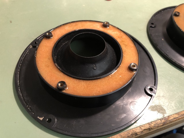

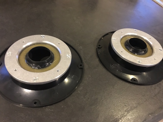

Eine weitere, erfreuliche Nachricht: die Adapterringe für für die HT sind heute angekommen! Na da kann das Wochenende ja kommen |

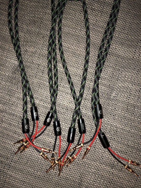

erstellt: 17. Apr 2018, 21:24
Tjo... was soll ich sagen? Der Bau der LYC geht gerade leider nicht so wirklich voran: es fehlt schlicht und ergreifend die Zeit. Job und Privatleben mit einem Pflegefall im Elternhaus können schon sehr zeitraubend sein. Dafür habe ich heute mal so nebenbei ein eher ungeplantes Projekt fertiggestellt: Lautsprecherkabel... Doch wie zum Geier kommt man auf die Idee, die vorhandenen Kabel auszutauschen? Vor ein paar Wochen habe ich einem Freund geholfen, eine mobile Bühne zu verkabeln. Am Ende bleib ein wenig Kabel übrig und lag da so auf dem Boden rum und er fragte mich, ob ich das denn brauchen könnte - für nen 10er würde er es mir überlassen. "Gut" dachte ich - so 10m einigermaßen robustes Kabel fürn 10er - kann man nichts verkehrt machen. Also mitgenommen das gute Stück. Zuhause angekommen, abgemessen: joa... da lagen dann auf einmal gut 20m Sommer Cable Meridian 240 Mobile vor mir. Fürn 10er gerade zu geschenkt. Aber einfach so die alten Kabel raus und die neuen rein wollte ich dann auch irgendwie nicht. Also: gesleeved, Splitter und Bananas dran und das soeben fertiggestellte Endergebnis sieht dann so aus: ![]() ![]() Um die Frage nach dem Klang gleich vorweg zu beantworten: die Splitter krachen schon ganz schön laut, wenn einem das Kabel mal auskommt - zumindest auf meinem Holzfußboden |
Black-Devil
Gesperrt |
#33
erstellt: 18. Apr 2018, 07:58
Sieht gut aus Rouven, bei dem Preis kann man nicht meckern. Wie hast du die Stecker denn mit dem Kabel verbunden? Eigentlich ist die Öffnung hinten doch für weitere Bananas, oder hab ich das immer falsch gemacht? |

Gesperrt |
#36
erstellt: 18. Apr 2018, 17:11
Hi Oli, ich mach heute Abend nochmal ein Foto. Du hast natürlich absolut Recht: eigentlich kannst du weitere Bananas anstecken. Ich habe jedoch von dort das Kabel durchgeführt und unten umgeknickt, sodass zwischen Schraube und Stecker eine gequetschte Verbindung entsteht. Kontakt = einwandfrei und bombenfest. |
1406rw
Gesperrt |
#37
erstellt: 18. Apr 2018, 22:05
Diese Art der Montage habe ich deswegen gewählt, weil ich a) keine weitern Bananas Huckepack stecken muss, es b) einfach schicker aussieht, als wenn man die Kabel von der Seite einklemmt und c) die Bohrung wie geschaffen für die 4mm^2 Kabel sind Auf dem Foto sieht man es leider auch nicht besonders gut: ![]() EDIT: Hab grad mal ein bisschen gegoogelt und das hier gefunden: [Beitrag von 1406rw am 18. Apr 2018, 22:06 bearbeitet] |

erstellt: 19. Apr 2018, 08:29
Moin, [quote]Wie hast du die Stecker denn mit dem Kabel verbunden? Eigentlich ist die Öffnung hinten doch für weitere Bananas, oder hab ich das immer falsch gemacht?[/quote] Ich befürchte, Du wärest diesbezüglich nicht der Einzige Ich habe um die Stecker genau deswegen immer einen Bogen gemacht oder auf Laborstecker zurückgegriffen, weil die isolierst zueinander sind.@Rouven: Schließe mich da an; chic!!! Und danke für die Erklärung zu den Steckern. LG Gazza [Beitrag von gazza-diy-audio am 19. Apr 2018, 10:40 bearbeitet] |
1406rw
Gesperrt |
#39
erstellt: 19. Apr 2018, 11:05
Danke! Dass die Stecker an sich nicht isoliert sind, ist natürlich nicht ganz ideal. Da muss man dann beim Umstecken einfach höllisch aufpassen oder - so wie es sich eigentlich gehört - die Anlage aus machen. Aber ich habe mich selbst trotz besseren Wissens schon dabei erwischt, nur leise zu machen und die Anlage nicht aus zu machen... tztztz... |
