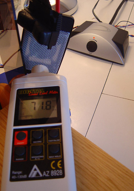

Würde gerne beim Beleg helfen. Habe aber nur Testtöne ab 150 Hz abwärts. Die Messug hatte ich beim K-1000 für meinen Creek 4330 schon einmal vorgenommen:
Schallmessung mit Digitalem Schallpegel-Messgerät Modell 8928
rechter Kopfhörer 2cm Abstand
CD-Player Arcam Alpha 7SE
Cinch-Kabel Fadel Arts AeroLitz
Verstärker Creek 4330
Kopfhörer AKG K-1000
Hertz Dezibel
150 71,7
140 71,9
130 72,2
120 72,5
110 72,8
100 73,1
95 73,1
90 73,3
85 73,3
80 73,2
75 72,9
70 72,2
65 71,3
60 70,1
55 68,0
50 66,6
45 64,3
40 62,0
37 60,8
34 59,0
War sehr erstaunt bis zu welcher Tiefe der K-1000 die Sinustöne problemlos reproduziert hat.
Helfe gern mit einer Messung am T-Amp. Wer kann mir mit entsprechenden MP3 Files mit Testtönen über 150 Hertz weiterhelfen?
Gruß Reiner

RichterDi
#61 erstellt: 25. Jan 2005, 14:27
Hi,
hier das Messergebnis:
http://nerdbeer.de/richterdi/graphik.jpg
So wurde gemessen:
http://nerdbeer.de/richterdi/messung.jpg
Viel Spaß bei der Diskussion.
Gruß Reiner

RichterDi
#73 erstellt: 25. Jan 2005, 22:35
Hallo,
rur Info. Bin folgendem Hinweis von cosmopragma nachgegangen.
Reiner, hier http://www.esser.u-net.com/ttg_deu.htm gibt es den passenden Testtongenerator, ist shareware und funtioniert daher nur vier Wochen
Dort kann man die Abtatstfrequenz schon 44.100 einstellen.
Habe dann per WAV-Editor die 3 Sekunden durch mehrfaches Kopieren auf 15 Sekunden ausgedehnt. Dann auf CD gebrannt und den Test wie auf dem Photo abgebildet durchgeführt.
Interessanterweise schwankten bei den unteren Frequenzen bis ca. 400 Hertz die Messergebnisse ungefähr um 1,5 db. Habe mich dann für einen ganzzahligen Mittelwert entschieden. Ab da zeigte das Messgerät stets konstante Werte an.
Nach all den freundschaftlichen Kabeleien. Gibt es schon Meinungen zur Interpretation?
Können die T-Amp Besitzer erleichtert aufatmen oder ist der Frequenzgang in den Augen der Profis ein zu großes auf und ab? Oder ist meine Messmethode anzuzweifeln? Habe übrigens auch noch einen zusätzlichen Durchgang mit einer etwas senkrechterer Ausrichtung durchgeführt. Gleiches Ergebnis.
Viele Grüsse, Reiner
Granuba
#74 erstellt: 25. Jan 2005, 22:50
Deine lineare Darstellung in Excel!
http://img193.exs.cx/img193/7888/akg6vc.jpg
Die logarihtmische Freququenzgangkurve von AKG für den K1000....
Da gleiche nochmal für den T-AMP + AKG....
Möglichkeit 1: Messen ist mit deiner Methode nicht möglich! Gibt dazu nen feinen Thread im DIY-Bereich! Link find ich gerade nicht....
Möglichkeit 2: Der T-Amp ist....
Murray
RichterDi
#75 erstellt: 25. Jan 2005, 23:23
Hallo Murray
Zeit für ein paar Nachhilfe-Stunden.
Was bedeutet an dieser Stelle linear und was logarithmisch?
Wenn Du den Link aus dem DIY gerade nicht findest, was ist denn das Kernargument gegen meine Messmethode?
Lernbegierig, Reiner
Granuba
#76 erstellt: 25. Jan 2005, 23:37
RichterDi schrieb:
Hallo Murray
Linear heißt: Der Abstand 1 zu 2 zu 3 ... 19999 zu 20000 ist immer gleich! Trägst du das aber logarithmisch auf, heißt das der Abstand von 0,01 > 0,1 > ..... > 10000 > 100000 ist immer gleich!
Mathematisch könnte ich es dir auch noch begründen, aber das lassen wir mal lieber!
Es ist auf jeden Fall so, daß Freuquenzgangkurven im Log. aufgetragen werden. Vergleich ich diese mit dem Referenzmessgang von AKG (Achte mal unten auf die skalierung!), bezweifle ich a) entweder deine Testmethode oder b) die Seriösität vom T-Amp!
RichterDi
#77 erstellt: 25. Jan 2005, 23:45
Hey ho,
das mit dem Zweifeln an meiner Messung ist okay sobald Du mir verrätst was ich falsch gemacht habe.
- Ist mein Messgerät nicht geeignet?
- War der Abstand zu groß oder zu klein?
- Hätte irgendetwas bedämpft werden müssen?
(Aber in der Anleitung des K-1000 steht an der Stelle von der Du die Grahik hast: Meßsituation: freies Schallfeld).
Meine Meßdaten vom Creek sind ja oben abgebildet. Kannst Du die auch logarithmisieren? Was kommt dann raus?
Creek 4330 auch Schrott?
Viele Grüße, Reiner
cosmopragma
#78 erstellt: 26. Jan 2005, 01:20
Ich zitier mich mal selbst
Ich denke lieber über Reiner's Messung nach.
Ich finde das Ergebnis, ähem, unerwartet und frage mich, wie es dazu gekommen ist.
Zunächst einmal, ich weiss deine Anstrengungen, Licht ins Dunkel zu bringen, sehr zu schätzen.
Das Ergebnis sieht allerdings echt wirr aus.
Ich geh da eher von der praktischen Seite heran.
Wenn ich versuchsweise den Senn HD 600, dessen Frequenzgang mir bekannt ist, mit einem Equalizer annähernd und grob an deine Kurve anpasse, so kann ich bei allen vorhandenen Bedenken gegenüber der Vergleichbarkeit nur eines feststellen:
Das klingt verdammt schräg.
Da aber hier und anderswo Dutzende von meist erfahrenen usern darüber berichten, wie positiv überrascht sie von der Performance dieses Billigstamps am K1000 sind, liegt der Verdacht nahe, dass wir unsere Messmethodik verbessern müssen.
Granuba
#79 erstellt: 26. Jan 2005, 01:27
Denke ich jetzt auch mal! Verfügt jemand über die Möglichkeitm den kleinen mal mit geeignetem Messequipment ohne Umweg über den KH auf den Zahn zu fühlen?
Ansonsten:
http://www.tripath.com/downloads/TA2024.pdf
Leichter Abfall ab 50Hz, ansonsten leichte Überhöhung in den Höhen! Scheint das Referenzdesign zu sein!
Murray
RichterDi
#80 erstellt: 26. Jan 2005, 01:34
Einverstanden Cosmopragma!
Fangen wir doch am besten mit den von mir verwendet Signalen an.

Übrigens überrascht mich gar nichts mehr. Ich habe eigentlich mit der Messerei angefangen, als ich in meinem neuen Auto ein heftige Bassüberhöhung feststellte. Mittlerweile weiß ich, dass die Autobauer das sogar mit Absicht machen. Vielleicht nicht alle so heftig ...
Die Frequenzverläufe waren grausam. Da dachte ich, probiere ich meine ALR Jordan aus. Sah auch grausam aus. Der K-1000 mit dem Creek produzierte noch die besten Ergebnisse.
Und wie schon mehrfach gesagt. Ich höre den T-Amp zur Zeit sehr, sehr gern. Echt schräg, oder.
Grüße Reiner
[Beitrag von RichterDi am 26. Jan 2005, 01:35 bearbeitet]

vielen Dank für die Messergebnisse. Der Messaufbau leidet an zu vielen Variablen (Kopfhörer, Mikro,...) um die Ergebnisse objektiv beurteilen zu können.
Sie zeigen aber einen gewissen Abstieg zum Hochtonbereich.
Vielleicht ist es das, was ich in einen "erstaunlich kräftigen" Baß "uminterpretiert" habe. Glaube ich aber nicht, da, wie gesagt, zu viele unkontrollierte Einflußfaktoren.
Der wesentlich lineare Frequenzgang, den Tripath veröffentlicht hat, bezieht sich ja nur auf den Chip und nicht auf die vollständige Schaltung des T-Amp.
Um Klarheit zu erlangen bleibt nichts anderes übrig als den F-Gang des T-Amp ohne Umwege über Kopfhörer zu messen: direkt an den LS-Klemmen.
Wer kann das?
