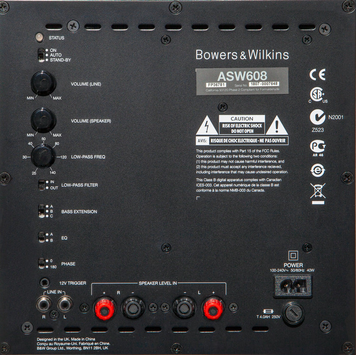

Liebe Community, ich habe ihn gebraucht gekauft, nach dem Anstecken hat er auch funktioniert, als ich dann nur ein wenig lauter gestellt habe, hat es einen kurzen im Sicherungskasten gegeben, auch die Glasrohrsicherung war durch. Hab dann die Glasrohrsicherung ausgetauscht, der Subwoofer ist nicht mehr angegangen. Dann hab ich ein neues Verstärkermodul gekauft und ausgetauscht. ging auch nicht. Jetzt frag ich mich ob dieses Bauteil defekt ist welches sich gleich beim Stromeingang, noch vor dem Verstärkermodul befindet. Habt ihr Erfahrungen und einen Tipp? Lg Gerald |

Selbst wenn die Endstufe tatsächlich defekt war, wird sie in den meisten Fällen auch das Netzteil (wegen Überlastung) in Mitleidenschaft gezogen haben. Vermutlich liegt/lag aber immer "nur" ein Netzteildefekt vor. Da muss wegen der Sicherheit und der hohen Spannungen ein Profi ran ... |

Also...eigentlich führt man dann ein paar Messungen durch und in wenigen Sekunden wüsste man ob Spannung primär-/sekundärseitig anliegt oder halt nicht. Man sollte es aber besser spannungslos per ohmschen Messungen vornehmen! |

Was meinst du mit "Verstärkermodul" genau? Hast du die ganze hintere Einheit mit sämtlicher Elektronik erneuert oder darauf nur die Verstärkereinheit allein? Edit: Ich gehe mal davon aus, dass du das komplette Modul erneuert hast und nicht an dem alten Modul irgendwelche Reparaturen durchgeführt hast. Wenn dieses also keinen Ton erzeugt dann liegt entweder keine Netzspannung an oder der Tieftöner ist durchgebrannt. Dies ist aber alles in "Nullkommanix" ermessbar. [Beitrag von Rabia_sorda am 29. Mrz 2026, 12:34 bearbeitet] |

Verstärkermodul ist ein einkanaliger Class-D-Verstärker mit voll integriertem Schaltnetzteil, so steht es auf der Website... das ist im Subwoofer verbaut, kann man einfach austauschen. |

Das von der Steckdose des Hauses bis zu der Netzbuchse des Subwoofers keine Spannung anliegt. Hier käme also die Steckdose oder das Netzkabel in Betracht. Falls du das alles überprüfen kannst und daran alles i.O. ist, dann würde ich meinen, dass der Tieftöner durchgebrannt ist und er deshalb keinen Ton erzeugt. Den Tieftöner kann man ohmisch durchmessen und er müsste um 4 Ohm haben.

Also definitiv ein Spannungsproblem. Ist die Feinsicherung denn noch i.O.? Aber ist dort überhaupt eine ab Werk eingesetzt worden? |

Die Glasrohrsicherung befindet sich ja nicht auf dem Modul, die ist ja extra am Gehäuse, weil man sie ja von Außen wechseln kann. |

Genau, da sieht man ja ganz rechts unten den runden Zugang zur Feinsicherung, die dann innen mit einem Kabel dann mit der Stromzufuhr erst zum Verstärkerteil führt. |

Nochmal: Du hast also doch nicht dieses komplette Modul (wie auf dem Bild ersichtlich) erneuert, sondern was genau? |

Ah, jetzt verstehe ich unser Missverständnis. Ich meinte das ich das Verstärkerteil/Verstärkermodul in diesem ganzen Modul welches du als Foto reingestellt hast ausgetauscht habe. Also das ICE Verstärkermodul das ist ja drinnen als Platine verbaut. Da sind ja noch zwei weitere Platinen von B&W drinnen die andere Sachen steuern. |

Puh...na endlich Somit drehen wir uns im Kreis. Jetzt sind wir wieder am Anfang und man muss nun systematische Messungen vornehmen. |
