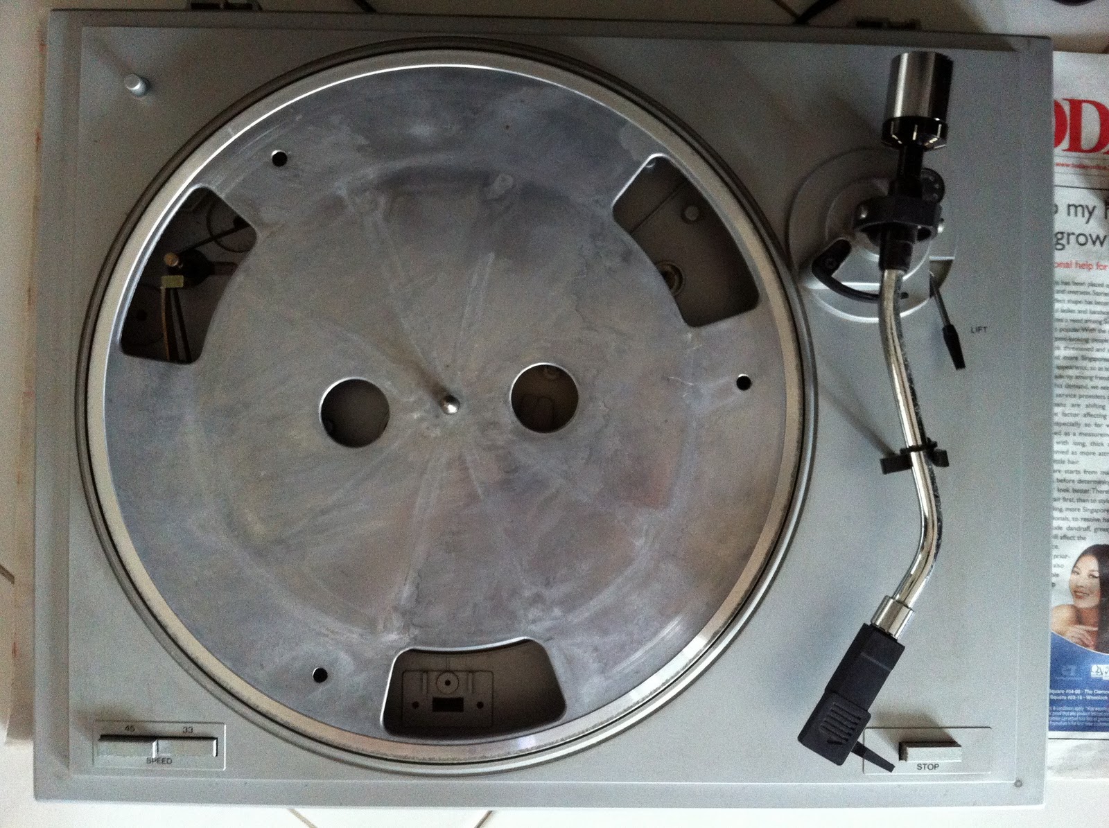

Hallo, Ich habe mir letztens einen Sl-Q3 ersteigert, aber leider ist kein Orginalsystem drauf und der Verkäufer hat auch keine Ahnung :/ Weis evtl. bitte jemand, was dass für ein (billiges) System ist : Könnte ich vielleicht irgendwo erkennen ob es ein MM oder MC - System ist, damit ich es an meinem neuen Verstärker , einen Amc Xia richtig einstellen kann.. Oder sollte ich lieber noch warten und gleich ein neues System kaufen? Welches wäre bei den aktuellen Preisen denn empfehlenswert? Ist mein erster Plattenspieler, aber wenn ich ein neues System kaufe, sollte es schon einigermaßen ordentlich sein .. Vielen Dank Mit freundlichen Grüßen Tim |

Hallo Tim Das ist ein MM System Glaub das ist ein TP 4 System Gruss Michael [Beitrag von *mps* am 28. Jan 2013, 01:36 bearbeitet] |

Wenn das T4P wäre könnte man die Headshell als T4P Adapter benutzen. Dann wär das ein Glücksgriff. Aber ich vermiss hier den T4P Schriftzug. Ne, das ist irgendwas 70er jahre mäßiges oder noch älter. Könnte sich um ein Piezo handeln. SGA 10865 bei William Thakker. Piezo YM-101 Pioneer PNK 85 geht auch in die Richtung. Die hatten ihre Tonabnehmer scheinbar häufiger fest in Plastikheadshells mit SME Anschluss. http://i.ebayimg.com/00/$(KGrHqIOKjIE26kgwt79BN5+cN6O7w~~_3.JPG [Beitrag von Detektordeibel am 28. Jan 2013, 05:19 bearbeitet] |

Hallo zusammen Könnte ein EPC-P24 (MM) System sein Gruss Michael |

Im Leben nicht. Baut zu hoch und Korpus viel zu fett für T4P. Das hier sind Technics T4P Abnehmer. Da liegen 10-15 Jahre entwicklung dazwischen. http://en-ide-cart.blog.so-net.ne.jp/2012-08-12Nadeleinschub ganz ganz andere Form, die Nadelrohre sind innen bei denen alle rund. Mit dem PNK85 bin ich mir nun zu 95% sicher. http://stylus.export...f5rq0snbvs4tbtfjtgl4Das Headshell stammt von nem Blaupunkt P-60 der diesen Tonabnehmer dabei hatte. http://1.bp.blogspot.../IMG_0130%255B1%255DSystem wurde viel eingesetzt bei Sansui Drehern Anfang der 70er Jahre. Der Blaupunkt kam in den 80ern als vergleichsweise billiger Japan-Plastikdreher, und da wird er das verbaut bekommen haben was irgendwo noch am Lager herumlag. http://4.bp.blogspot.../IMG_0122%255B1%255DErsatznadel gibts hier. http://www.zum-shop....-11467_p11652_x2.htmWie das klingt aber keine Ahnung. Elliptische Nadeln gibts/gabs dafür scheinbar gar net, ist eher was grobschlächtiges würd ich mal vermuten. Der SL-Q3 hat sicher bissel was hochwertigeres verdient, aber das ist dann halt ne Preisfrage und kommt auch auf deinen Musikgeschmack bissel an. [Beitrag von Detektordeibel am 28. Jan 2013, 15:16 bearbeitet] |
