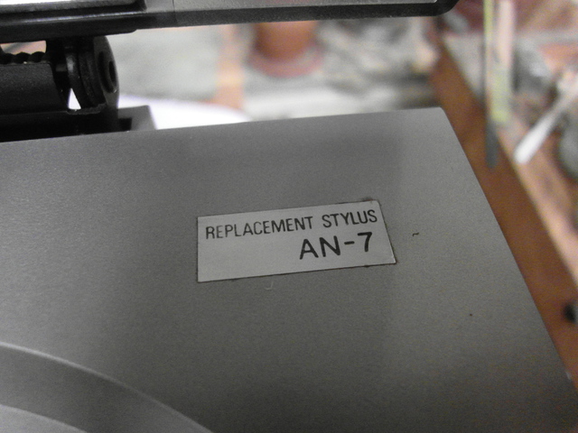

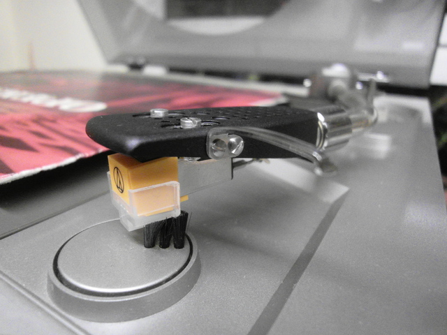

hallo an alle, seit ich vor ca. 3 Wochen nen Aiwa AP D 50 gefunden hatte, der außer den Riemen des Schlittens und ner Säuberung erst einmal nichts weiter benötigte, lese ich im Forum als Neuling Nacht für Nacht und bin wieder vom Fieber des Vinyls angesteckt. Ich weiß das das Gerät ein Plastbomber aus den 90ern ist und kein High End hifi Schätzchen, aber für den Start... Ausgeguckt habe ich mir für später den Dual 750-1 oder einen Thorens (max.Halbautomat). Hatte bisher ne rechte Vinylfräse aus DDR Produktion (Vollautomat) und seit Jahren keine Platte mehr gehört, aber auch noch nicht verkauft!! Daher bitte ich um Hilfe für eine Neubestückung des Tonarmes. Folgendes ist verbaut-siehe Fotos. Das die Nadel die drauf ist sicher ein Nachbau ist habe ich im Forum gelesen, der Abnehmer hat außer ner Prägung in der Plasteabdeckung oben (made in Japan), keine weitere Bezeichnung. Hat wer eine Idee?? ![]() ![]() Danke! tosch |

Hallo, wenn ich mich nicht sehr täusche ist das ein AT91 mit Original-Nadel. Was möchtest Du denn in Euro für eine bessere Nadel oder ein anderes System mit besserer Nadel investieren und was für ein Phono-Entzerrer-Vorverstärker wird verwendet? Ach ja, was für einen Anspruch hast Du hinsichtlich der Reproduktion von Musik und insbesondere hinsichtlich Musik von Schallplatten? VG Tywin [Beitrag von Tywin am 24. Jan 2016, 08:42 bearbeitet] |

Das AT91 ist das billigste Tonabnehmer System mit der billigsten verfügbaren Nadel. Was ist Dir eine Verbesserung des Klangs Deines Drehers in Euro wert? Wenn das bekannt ist kann man überlegen was man dafür bekommt. |
