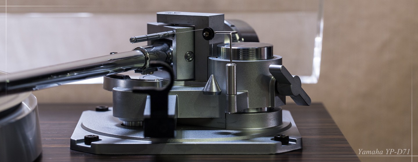

Folgendes Problem:
mein gerade erworbener D71 ist für sein Alter in einem wirklich guten Zustand ABER:
Ich habe Probleme mit dem Tonarm - in Balance/in Schwebe (also ohne Auflagekraft) wandert der Tonarm langsam aber bestimmt nach rechts (also zur Tonarmablage hin).
Das tut er allerdings nur außerhalb des Plattentellers und ab Höhe Hälfte des Plattentellers bis hin zur Mitte.
Auf Höhe der ersten Hälfte des Plattentellers driftet er nicht.
Meine Überlegung ist nun, dass irgendetwas mit Kugellager(n) nicht stimmen könnte, denn wenn die vertikale Achse des Tonarm Gelenks als solches nicht richtig ausgerichtet wäre (oder der Dreher bspw. nicht in Waage stände), würde der Tonarm ja immer driften bzw. ab Plattentellermitte z.B. nach links und nicht auch nach rechts.
Hat jemand Tipps, Ideen ... hat sich schon mal jemand an die Schrauben am Tonarm gewagt, die Lagerung gewartet oder ähnlich. Was muss ich unbedingt beachten?
Ich hab mich vor Jahren schon einmal an so Tonarmlagerung eines anderen Drehers gewagt, mit dem Ergebnis, dass mir irgendwann lauter Kügelchen entgegen purzelten. Das will ich unbedingt vermeiden, verständlicherweise ... ich will da nichts verschlimmbessern.
VG
Alex

#2 erstellt: 02. Aug 2019, 19:49
Hallo Alex,
das Antiscating hast Du bei Deinen Versuchen deaktiviert (auf Null gestellt)?
LG Michael

#4 erstellt: 03. Aug 2019, 08:35
Das "Problem" könnte durch verdrehte / verdrillte Tonarmkabel entstehen, die ab einem gewissen Schwenkwinkel des Arms unter mechanischer Spannung stehen.
WBC
Gesperrt
#5 erstellt: 03. Aug 2019, 09:23
Das war auch mein erster Gedanke dazu...

felixbo
#7 erstellt: 03. Aug 2019, 10:06
Hi,
was passiert denn, wenn Du den Arm leicht anstupst? Läuft er dann ohne groß Widerstand von rechts nach links bzw. umgekehrt? Wenn er ruckartig (außer am Endanschlag... ) irgendwo zum Halten kommt ist was faul.
Gruß Felix

#10 erstellt: 03. Aug 2019, 11:00
Hier ist das fehlende Gewicht zu sehen:
http://www.frankpres...ypd7151-1440x560.jpg
/OMEGA/
#11 erstellt: 03. Aug 2019, 11:43
Das Gewicht ist wohl da, vielleicht hängt es nur zu tief ? 1_955865

frank60
#15 erstellt: 03. Aug 2019, 16:07
Albus (Beitrag #8) schrieb:
Das Beobachtete ist in Ordnung. - Dem Tonarm in J-Form fehlt das zum Ausgleich der Last-Asymmetrie zwischen den J-Lagerseiten erforderliche Lateralbalance-Gewicht, jenes kleine, seitlich an einem Ausleger verschieblich angebrachte Gewicht.
Genau so ist es, zumindest zwischen Teller und Armauflage ist der leichte Drift bei ausbalanciertem Arm Richtung Auflage beim YP-D71 ganz normal. Und fällt, je nach Tonabnehmergewicht, auch unterschiedlich stark aus, da es eben kein Lateralgewicht gibt. Nachteile hat das keine.
Eran_Dax_Lonker (Beitrag #13) schrieb:
Erstaunlich nur, dass ein anderer Besitzer eines D71 nicht von so einer Problematik berichten kann ...
Doch, kann ich, siehe oben, ich sehe nur kein Problem in dem Verhalten.
