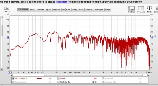

Kleines Beispiel:
Pur
Frequenzgang Boxen am Hörplatz direkt gemessen - Sieht grausig aus, oder ?
Leider oder besser gesagt, gottseidank ist das Gehör zu unempfindlich dafür.

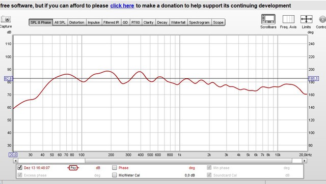

Es "überhört" diese dichten Berge und Täler, was es hört sieht in etwa so aus:
Psychofilter
So...
Dazu kommt, das wir zu tieferen Tönen hin immer unempfindlicher werden - Damit also Tiefbass als fehlend oder zu schwach detektiert werden kann, müsste der eine Accu Amp einen deutlichen entsprechenden Abfall im Übertragungsbereich vorweisen.

Auch hier wieder der Hinweis auf die gerade geposteten Diagramme.
Ein Kabel müsste soviel in der Übertragung vergleichsweise drastisch ändern, damit ein hörbarer Unterschied entstehen kann.
Eine derartige "Verbiegung", wie sie z.B. die Tonregler eines Verstärkers bewirken können, kann das Kabel per se nicht hinbekommen.
