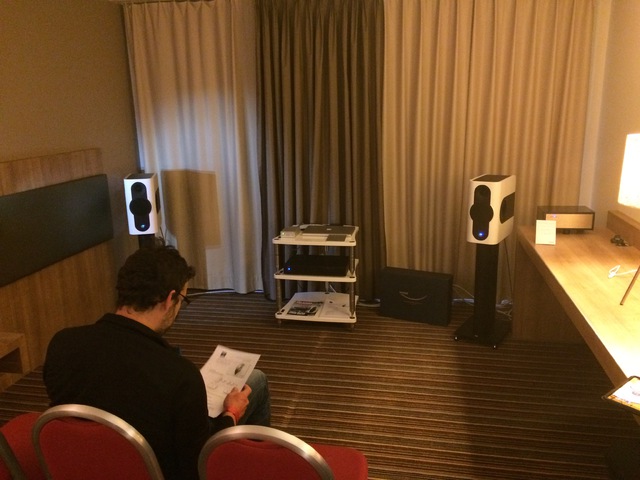

Kurz zum Thema Lack: Ich denke die Lautsprecher sind lackiert worden um
die Stoßkante zu verdecken.
So, nun aber mein Höreindruck der Kii Audio Three die ich soeben während
der High End Swiss gehört habe. Vorab gibt es ein schlecht belichtetes Bild
um sich der Raumsituation im klaren zu sein und die Info, dass ich derzeit
auf der Suche nach aktiven Monitoren bin und mir die Kii lediglich wegen des
sehr interessanten Konzeptes angehört habe. Preislich wäre sie durchaus
drin, also ab nach Regensdorf ins Mövenpick Hotel.
IMG_0319
Ich war sehr früh zugegen und konnte dadurch den vorderen, mittleren Platz
ergattern. Leider wurde von Beginn an ausschließlich Jazz gespielt was nach
dem vierten oder fünften Lied dann auch genug war. Auf meine Bitte hin etwas
ganz Anderes anzumachen, egal was Hauptsache was anderes und kein
Mainstream (meine favorisierte musikalische Spannweite ist doch etwas
umfassender), folgte ein Stück von Bach und irgendein Acapella-(man verzeihe
mir den Ausdruck)-Gejaule. Leider nicht das, was ich mir unter "ganz Anders"
vorgestellt habe aber gut. Somit fällt es mir relativ schwer die Lautsprecher zu
beschreiben.
Zu aller erst ist mir die großartige Bühne aufgefallen, daran gibt es nicht zu
rütteln, die ist wirklich klasse. Stimmen und Instrument werden toll reproduziert
wobei der Bassbuckel schon deutlich zu Tage tritt und der Bass leider auch
mindestens zwei Raummoden (irgendwo zwischen 30 - 35 bzw. 60 - 70 Hz)
angeregt wurden. Dadurch klangen für meine Ohren eine Bassdrum oder ein
Kontrabass etwas verfälscht. Auf meine Nachfrage ob die Lautsprecher auf
den Sitzplatz entzerrt wurde versicherte man mir, dass die Lautsprecher auf
Eckplatzierung eingestellt seien. Also Nein, wurden sie nicht. Nichtsdestotrotz
ist der Tiefgang für diese Winzling beachtlich, ich habe sie mir aufgrund der
Bilder im Netz sogar noch größer vorgestellt als sie in Wirklichkeit ist.
Toll werden Blasinstrumente wiedergegeben, wobei die obersten Töne von
Trompete oder auch Klavier schon recht harsch in meine Ohren drangen. Dies
ist vermutlich dem Recht kahlen Zimmer geschuldet, weshalb man nicht die
Notwendigkeit erachtete das Zimmer akustisch zu behandeln ist mir leider
unverständlich.
Ist der Hype um die Lautsprecher nun gerechtfertigt? Das vermag ich nicht zu
beantworten, da es bei solchen Vorführungen leider keine anderen
Lautsprecher im Raum gibt womit man die Kii hätte vergleichen könnte.
Bin ich bereit den Preis für die Kii zu zahlen? Ich denke nicht. Der kardioide
Abstrahlung nimmt mit sinkender Frequenz weiter ab, wodurch es ja zu den
Modenanregungen kam. Somit ist eine Entzerrung unabdingbar und der Vorteil
der Kii schmilzt im Vergleich zu Lautsprechern mit Waveguide dahin. Es ist ein
durchaus interessanter Lautsprecher aber bei weitem nicht die eierlegende
Wollmilchsau als das die Kii angepriesen wird. Für mich steht nun fest: es wird
ein klassischer Monitor mit einem DSP davor.
P.S.
Und an alle Zweifler, dass die zu erreichende Lautstärke nicht genüge: das tut sie.

Danke für den Bericht. Das ewige Jazz-, Klassik- oder Singer/Songwriter Gedudel bei Messevorführungen nervt wirklich. Inzwischen habe ich den Eindruck, dass die Hersteller in den meisten Fällen nur zu solcher Musik greifen, um Schwächen ihrer Lautsprecher möglichst zu maskieren (was Kii aber wohl nicht nötig hat).
Dein Bericht bestätigt aber meine Vermutung, dass die Three nicht unbedingt der LS ist, den ich suche (dynamisch, pegelfest, anspringend, staubtrockenes und kraftvolles Bassfundament und für Entfernungen von 2 - 3m gut geeignet).

Bis auf anspringend würde ich alle Adjektive der Kii attestieren. Die Optik mag etwas verzerren, der Raum war sehr klein und ich saß ca. 2,5m von den Lautsprechern weg, auf diese Entfernung funktionieren sie zweifelsohne.

Ich muß ehrlich sagen , bin einigermaßen erschüttert mit was für dilettantischen Bedingungen da versucht wird , Leute für
Lautsprecher im Bereich 10000 € Paarpreis zu interessieren .
Klar ist es auf Grund des Konzeptes nicht im Sinne der Erfinder , diese Lautsprecher in einem akustisch perfektem Raum
vorzuführen , schließlich ist Anpassungsfähigkeit ein Teil der Konzeption aktiver Monitore , aber so wie der linke Lautsprecher
steht , ist es schlicht idiotisch bei seitlicher Bassanordnung da ein gutes Ergebnis zu erwarten , das ist ja fast akustischer
Kurzschluss .
Sowas hab ich allerdings schon oft genug erlebt , auch und gerade bei so genannten "High End " Geschichten , mag sein
das ich da ziemlich pingelig bin , aber ich empfinde sowas geradezu als Frechheit gegenüber dem Kunden in solchen
Preislagen .

Hast du vollkommen Recht. Ich schrieb ja auch, dass ich es nicht nachvollziehen kann. Wenn die Jungs weiter so machen wird sich der Hype schneller legen als ihnen lieb ist.

Befürchte ich auch. Das Konzept in allen Ehren, aber die meisten Besucher auf High End Messen verfügen doch gar nicht über genügend Fachwissen um beurteilen zu können, was ein LS unter suboptimalen Bedingungen leistet. Bei denen zählt letztlich nur, was sie hören. Und wenn das nicht beeindruckt, heißt es halt: Diese ach so tollen Kii waren auch nur viel Lärm um nichts.

Sehe ich auch so, der Raum und gezwungenermaßen die Aufstellung sind leider enorm suboptimal und dem Lautsprecher bei weitem nicht würdig, sehr schade.
