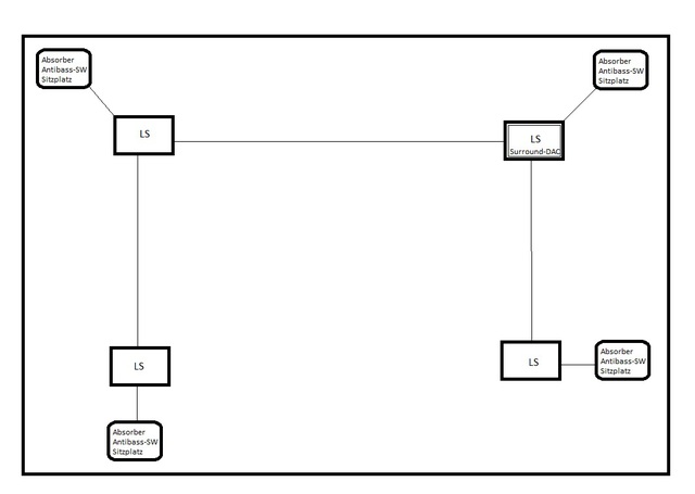

#132 erstellt: 15. Okt 2016, 20:56
Etwas Idealeres stelle ich mir so vor:
Surroundsetup

#134 erstellt: 16. Okt 2016, 03:19
Surroundsetup
Ich verstehe nicht, was du damit aussagen willst. (mal abgesehen davon, dass sich ideal nicht steigern lässt... )

#135 erstellt: 16. Okt 2016, 07:59
Dadof3 (Beitrag #134) schrieb:
Ich verstehe nicht, was du damit aussagen willst. (mal abgesehen davon, dass sich ideal nicht steigern lässt... :X)
Nun, es geht mir um einen superben Klang ohne Raumresonanzen. Das setzt voraus, dass die Raumresonanzen eliminiert werden. Außerdem ist Surroundsound noch einmal erheblich besser als Stereo. Ein wirklich superber Klang setzt eben auch funktionierende Surroundmöglichkeiten voraus. Not least geht es auch darum, dass Bassabsorber, Sitzmöglichkeiten und elektronische Bassfallen Platz einnehmen und gekoppelt werden könnten, sprich multifunktionale und wohnliche Alternativen angeboten werden sollten.

#136 erstellt: 16. Okt 2016, 08:33
Was soll das Bild aussaugen?
Was ist "Antibass-SW"? Warum steht in den Kästchen "Sitzplatz"? Wo ist überhaupt der Hörplatz? Und warum ist das Kästchen links unten unterhalb, rechts unten aber rechts vom Lautsprecher?

#137 erstellt: 16. Okt 2016, 08:39
Habe ich gerade alles erklärt...
der_kottan
#138 erstellt: 16. Okt 2016, 10:18
Gibt es die Erklärung auch als verständliche Variante?
Hörstoff
#139 erstellt: 16. Okt 2016, 11:06
1. Umschlossene Räume werten jeden tollen Lautsprecher ab, wenn sie nicht akustisch durchoptimiert sind. Sogar die Kii Three.
2. Kii Audio könnte etwas dagegen unternehmen, indem es elektronische Bassfallen anbietet, die genau auf die eigenen LS abgestimmt sind bzw. mit diesen kommunizieren.
3. Da es sich um Wohnumgebungen handelt, sollten die Reflexionen-Bass-Staubsauger gut aussehen und möglichst auch ergänzend als Sitzgelegenheiten oder als Plattenschrank obendrüber nutzbar sein.
4. Aufzustellen wo du willst und wie du willst - denn das ist ja das Versprechen von Kii Audio...
5. Stereo reicht nicht, da Surroundmusikreproduktion noch deutlich besser und/oder authentischer sein kann.
6. Wenn schon denn schon: mindestens vier Kii Three sind erforderlich, die genau abgestimmt miteinander reproduzieren und deren assistierende Technik dem Wohnzimmer keinen Raum für irgendwelche Klangreflexionen mehr lässt...
Viva Utopia. New Economy. Herstellen bitte!

#140 erstellt: 16. Okt 2016, 11:19
Auje Hörstoff
Ich vermute stark das du von einem Hersteller wesentlich zuviel erwartest, und auch von den Kunden....
Kunden möchten in der Regel einfach Lautsprecher, und nicht noch eine Tonstudiomäßigen optimierten Raum, in dem Sie verschiedenste Bassfallen aufstellen, Diffussoren usw usf.
Alleine schon die Aussage, das Kii das auf Ihre Lautsprecher abstimmen soll zeugt davon das du dir des geforderten Wissens nicht mächtig bist. Man müsste auf den jeweiligen Raum die Absorber und Diffusoren anfertigen
Schuster, bleib bei deinem Leisten. Aber es gibt durchaus Unternehmen die auch solchen Wünschen wie von dir Nachkommen. Da wird dann die Raumakustik gemessen und dementsprechend angepasst. Das aber so umfänglich, das dies ein Lautsprecherhersteller sich bestimmt nicht an den Arm bindet
Absorber wie von dir erwähnt gibt es von
z.B: Von Bag End den E-Trap
BG

#141 erstellt: 16. Okt 2016, 11:44
Letzte Antwort von mir zu dem Thema.
Diese Lügen machen es nicht besser...
Für konventionelle Absorber gilt das sicherlich, da kann der Kunde dann ja mitwirken... warum nicht verschiedene Ausstattungsmöglichkeiten anbieten.. und Raumeinmessung mitliefern... von Diffusoren war noch gar nicht die Rede.
Das hier kann in jedem Raum: http://www.zehner.ch/aktiveabsorber.htm

#142 erstellt: 16. Okt 2016, 11:50
Der von mir verlinkte E-Trap ist genau so ein aktiver Absorber, den du erwähnst.
Aber was soll denn ein Lautsprecherhersteller das noch zusätzlich anbieten? Kii Audio setzt ja immerhin schon auf eine gerichtete Bassabstrahlung...
Eben weil dies weniger Aktive Bassabsorber erfordert. Das macht mMn keinen Sinn was du forderst. Dann musst du es von allen Lautsprecherhersteller umso mehr fordern...

#143 erstellt: 19. Okt 2016, 15:10
Zu 2: Warum sollte Kii Audio das tun? Die Zielgruppe für die Kii Three ist ganz klar umrissen: Kundschaft mit eher kleineren Räumen, die trotzdem erwachsenen Klang haben wollen - und zwar ohne Wandeinbau oder Klimmzüge mit Bassfallen etc. pp
zu 4: Die Box bietet Boundary- und Contourschalter mit 15 Presets (inkl. drei Kuhschwanzfiltern bei 300 Hz (Low-Shelf) sowie 3 und 10 Khz (High-Shelf). Gemeinsam mit dem Cardioid-Bass und dank Waveguide gerichteter Hochtonabstrahlung kann man damit zumindest meiner Ansicht die meisten realistischen Raum- und Aufstellungsszenarien in den Griff bekommen.
Siehe hier in der Bedienungsanleitung ab Seite 10:
https://www.cm-audio.net/images/kii/three/kii-three-manual-de.pdf
