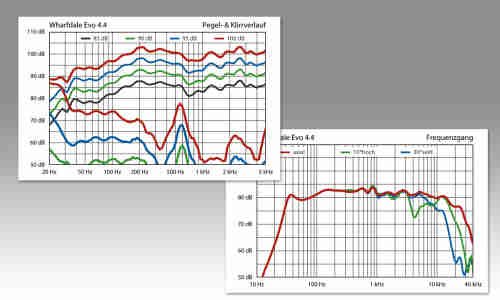

Die 3050 kann man auch mit Stopfen der Bassreflexöffnungen etwas entschärfen. Ob das ausreicht zeigt immer die Praxis. Ich würde die Dali komplett abhaken, haben mir noch nie gefallen. Hier die Evo 4.4, wo man den im Hochton abfallenden Frequenzgang sieht https://www.connect....r-u-Frequenzgang.jpgHier die recht neutrale Q Acoustics mit etwas zurückgenommenem Präsenzbereich (stört in halligen Räumen oft noch mehr wie der Hochton) https://www.hifitest...r-surround-51064.jpgUnd hier im Vergleich die hochtonlastige Zensor 5 https://www.hifitest...her-stereo-16835.jpg |

Oi... auf die Idee, mir Frequenzgang-Diagramme anzuschauen, hätte ich auch selbst kommen können Demnach würde ich vermuten, dass ich mit der Evo eher nicht glücklich werde... Ich werde also erstmal die Füße still halten, die Höhen etwas runterdrehen, mindestens die komplette Einlaufzeit abwarten und keine Schnellschüsse in Form einer Evo 4.3 machen. Sobald uns der Söder (ich wohne in Bayern) wieder erlaubt, Hifi Geschäfte zu betreten, werde ich mir mal ein paar Standlautsprecher vergleichhören (und rein interessehalber wird da dann auch die Evo dabei sein). Mir ist noch eingefallen, dass ich mal in grauer Vorzeit Regallautsprecher von Elac hatte (EL 50, wenn ich es noch richtig im Kopf habe). Soweit ich mich erinnern kann, waren die, die ich damals gehört habe, allesamt eher heller abgestimmt. Ist das immer noch so? |
