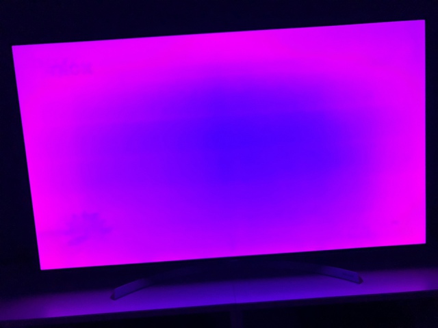

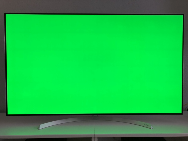

Deloc
#1834 erstellt: 11. Okt 2018, 12:13
Mir ist heute noch etwas aufgefallen. Wie man auf dem Foto erkennen kann sind alle ein gebrannten Stellen farblich blau zu erkennen. Wenn man jetzt auf den großen Fleck in der Mitte achtet sieht man das dort Streifen quer verlaufen die allerdings nicht blau sind da sie ja sonst in den großen blauen Fleck nicht zu erkennen wären. Also gehe ich davon aus das die Streifen die durch den burn in verlaufen nicht eingebrannt sind. 9ED8ACF7-EE84-4BF9-BCA6-4470D5934259
Deloc
#1835 erstellt: 11. Okt 2018, 12:18
Nun meine Frage. Wenn die Querstreifen nicht eingebrannt sind Warum sind sie bei einem grünen Bild gut zu erkennen und der Rest der Fehler nicht?! Handelt es sich hier um einen anderen Fehler? Hoffe hat mich einigermaßen verständlich ausgedrückt Und hoffe dass man es auf den Bildern erkennen kann was ich meine. D4D4ACBE-81BF-4808-BF24-EA9D9AA2D10E

#1838 erstellt: 11. Okt 2018, 13:34
Da die Testbilder üblicherweise die einzelnen Grundfarben darstellen, sind Fehler dann auch nur dort sichtbar, wo diese auftreten. Meist sind "rot - orange - gelb" die Farben, die am Ehesten betroffen sind und die dann auch am frühesten Fehler zeigen. Manche Testbilder oder auch Testfotographien bestehen auch aus Mischfarben, da können dann auch mehrere Farbfehler gleichzeitig auftreten.

#1840 erstellt: 11. Okt 2018, 13:36
@Deloc
Dies wird vermutlich daran liegen welches "Motiv" für die massive Abnutzung verantwortlich war. Bei dir schient das rote Subpixel sehr stark davon betroffen zu sein. Daher ist anzunehmen das das verantwortliche Motiv einen starken rot Anteil hatte und an den Stellen wo die Streifen zu sehen sind, dieser Anteil geringer war und dort ein anderer Farbton welche die beiden anderen Subpixel (blau, grün) etwas mehr beansprucht hat.
Deloc
#1841 erstellt: 11. Okt 2018, 13:40
Ich betone nochmal es liefen definitiv keine Standbilder über mehrere Minuten geschweige denn Stunden es wurde ganz normal Fernseh geguckt wo sich das Bild wie alle wissen ständig wechselt !!!

#1850 erstellt: 11. Okt 2018, 21:20
LG Techniker war vor Ort hat einmal draufgeschaut einmal ausgelesen das wars. Ach und Fotos gemacht er sagte das die Entscheidung bei der Zentrale liegt und nicht an ihm. Er habe aber sowas aber auch noch nie so stark gesehen. Mit den Betriebsstunden kann ich nicht wirklich einschätzten. Würde aber sagen kommt vielleicht hin. Um Noch mal auf die Streifen zurück zu kommen... kika Logo ist gelb morgens auch blau(oben links )Togo Logo (oben links) ist orange. NTV Logo unten rechts ist rot. Doch alle einbrenner sind auf dem grünen Bild nicht zu sehen jedoch auf dem pinken Bild alle blau zu erkennen. Auf dem roten Bild schwarz zu erkenne. Außer die waagerechten Streifen nur auf grün oder auch weiß zu sehen. Sind das auch eingebrannte streifen ???
Wie kann ich 100-prozentig erkennen was ein gebrannt ist und was Etwas anderes sein kann!?!?

Hab da mal noch eine Frage. Sind einbrenner das gleich wie Banding? Also ich meine diese Streifen die sich von oben nach unten ziehen in einem Graubild? Wenn nicht wäre dies ein Grund das LG mir das Gerät tauschen beziehungsweise reparieren muss? Oder ist dieser Fehler auch kein Garantie Fall? Hab die jetzt nämlich bei mir entdeckt als ich mal ein Testbild in verschiedenen Graustufen angeguckt habt. B2179913-4134-46F6-9225-345407ADF862
Deloc

Banding Streifen sind keine Einbrenner - aber Einbrenner können je nach Art auf einem Graubild wie Banding aussehen
Sieht man bei Deinen Bildern schön an den horizontalen Streifen.
Bandingstreifen verlaufen (so viel ich weiß bzw. gesehen habe und das war jetzt nicht viel!) vertikal.
Sollte sich aber mit einem Blick in den "Ausleuchtungsthead" klären lassen.
Du kannst ja mal dein Glück versuchen und nochmal beim Support anklopfen... Denke aber mal die haben jetzt schon Unterlagen von dem Fall im Datenbestand...

Also wenn ich mir die letzten Bilder anschaue dann sieht man auch horizontale Muster etc. die Aussage mit "nur vertikal" stimmt schon mal nicht.
Könntest die Sache also mal probieren. Ob das aber überhaupt ein Garantiefall wäre? Keine Ahnung.

Nein, das stimmt so nicht - es gibt sowohl vertikales wie auch horizontales Banding
Nur ist das vertikales meistens "schlimmer" - da Kameraschwenks meistens horizontal sind und das Banding im realen content ja meistens dort sichtbar wird - während es im Standbild hauptsächlich in den Graubildern bzw. ähnlichen homogenen Flächen im real content sichtbar ist (wie Menü von X-Box etc.)

#1871 erstellt: 12. Okt 2018, 14:48
Also banding Garantiefall oder nicht?
piobla
#1872 erstellt: 12. Okt 2018, 14:57
Kein Garantiefall... Panellotterie...

Unglaublich!! Wenn man sich mal alle Bilder die ich hier hochgeladen habe und sich dann alle defekte anschaut und nichts davon ist ein Garantiefall dann frag ich mich auf gibts denn dann noch Garantie. Find schlimmer kein ein Panel schon nicht mehr aussehen!!! Und wenn kein Garantiefall dann hätte ich ein wenig Kulanz gehofft. Frechheit was man sich da gefallen lassen muss bei einem so teuren Gerät!!! Wird vielleicht niemanden interessieren aber nie wieder LG.
Hab gerade den Support nochmals kontaktiert daraufhin sollte ich Fotos vom Banding per WhatsApp schicken. Hab ich jetzt gemacht und warte nun auf eine Antwort. Ach und wo ich schon mal dabei war hab ich auch gleich mein Kopfhöreranschluss reklamiert denn der hat einen Wackelkontakt
