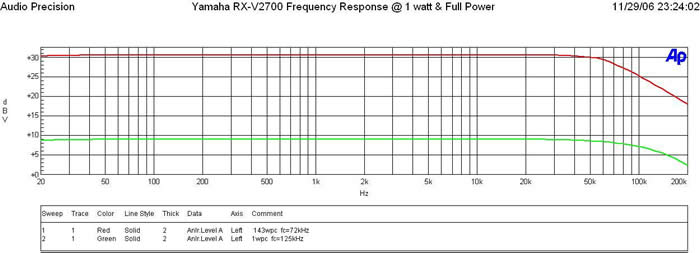

#14 erstellt: 08. Mrz 2010, 12:15
Hallo Salamipferd!
da kommen wir wieder zum uralten Thema, ob Verstärker klingen oder nicht.
Hier ein Meßschrieb eines Yamaha AVR:
http://www.audioholi...mage_view_fullscreen
So oder ähnlich perfekt sehen eigentlich fast alle Messschriebe gängiger Verstärker aus, es sei denn Sie sind willentlich gesoundet, daß heißt klanglich verändert (man beachte dazu auch die hanebüchenden Werbeaussagen von Pionerr:"Air Studio"-Soundoptimierung oder "Europäische Abstimmung" von Denon, was ich für die betreffenden Firmen nicht hoffen möchte). Einzig das Klirrspektrum im absoluten Extremlautstärkebereich könnte im Blindtest ggf. eine Unterscheidung zulassen, oder aber ein wirklich leistungsschwacher stark klirrender Röhrenverstärker mit grottigem Dämpfungsfaktor könnte an Deinen LS ein deutlich hörbares Ergebnis im Bereich >1dB Differenz erzeugen.
Da Du, wie ich annehme, keinen Blindtest gemacht hast sind das höchst autosuggestive und subjektive Eindrücke. Das ist ja keine Schande, da das jedem so geht. Es widerspricht aber Messwerten und Tatsachen und kann auch so allgemeingültig dann nicht als Aussage gelten.
Du könntest höchstens schreiben: Auf mich wirkte im nicht parallelen Testaufbau ein Yamaha-AVR klanglich höhenlastig.
Back to topic: Für den Preis sollte ggf diese Lösung ok sein, wenn (!) Der TEchnics auch ein "All-Stereo" hat. Sonst kommt Stereo nämlich nur bei den Frontlautsprechern im Wohnzimer an und der Technics sendet ein Surroundsignal in die LS in der Küche, was sich sicher nicht toll anhört...
Gruß, pTX
