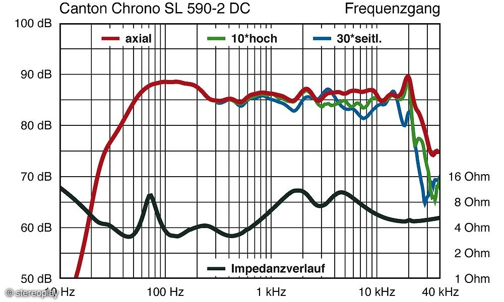

erstellt: 29. Dez 2016, 19:39
hast du dir die Lautsprecher denn schonmal angehört? oder wie bist du auf diese Auswahl gekommen?!? die Canton scheinen noch recht "frisch" zu sein. Die UvP liegt bei 1199€, i.d.R. sind Canton LS sehr schnell für 50...60% der UvP zu bekommen. wenn man mal annimmt, dass z.B. die 590 nicht wesentlich anders sind, dann sind die für unter 500€ zu bekommen, das entspricht in etwa auch ihrem "Wert". der Yamaha dazu ist völliger Overkill! Nimm einen Yamaha 501 oder 701 und stecke die >1000€ Differenz lieber in bessere Lautsprecher!!! ich behaupte, dass du mit einem 501 (335€) und zwei SL590 (2x500€) für 1335€ keinen Unterschied zu deiner Auswahl für 3500€ hören wirst, das "Zeug" das du dir ausgesucht hast ist im P/L Verhältnis grottenschlecht. die Nubert kenne ich nicht. Das Prinzip halte ich für gut, aber die LS als Quellen Umschalter zu nutzen ist halt auch irgendwie doof. Aus meiner Sicht eine sinnvolle Alternative wäre ein (einfacher) AVR mit Raumkorrektur System, Lautsprecher die du dir nach deinem Geschmack auswählst und vielleicht ist ja auch noch Geld für einen Subwoofer über. nur als Beispiel, hier ist der Frequenzgang einer 590 abgebildet. Massiver Pseudo-Bass Buckel der bereits bei 100Hz wieder abfällt und bei 60Hz geht es dann richtig in den Keller. Solche LS brauchen einen Subwoofer! |

erstellt: 29. Dez 2016, 20:50
jeder "bewertet" LS anders! ich habe ja den Frequnenzgang der Canton 590 verlinkt. Vielen Leuten gefällt dieser Pseudo-Bass-Buckel bei etwas über 100Hz. Die glauben sogar, dass diese LS richtig kräftigen Bass liefern, wie man sieht tun sie das aber nicht. Ich würde so etwas nicht haben wollen. für mich ist aber z.B. viel wichtiger wie die LS die Bühne in Breite UND Tiefe darstellen können (wenn sie entsprechend gutes Material bekommen). Mal etwas überspitzt dargestellt, wir nehmen zwei verschiedene Paar LS: a) die Bassdrum lässt das ganze Haus erschüttern, die halbwegs verzerrungsfrei erzielbaren Pegel liegen auf Disco oder Live Konzert Niveau. aber ein klassisches Orchester erscheint als ein großer Brei b) die Solo Klarinette spielt ganz klar hörbar ein paar Schritte vor dem Orchester und das staffelt sich ganz sauber nach links, rechts und eben auch in die Tiefe dahinter, jedes Instrument einzeln ortbar. dafür würde ICH auch auf etwas Pegel oder Bass verzichten. was ist jetzt gut oder schlecht? und wie Highente schon geschrieben hat, solche Tugenden wie oben genannt können LS nur ausspielen wenn auch das Drumherum passt! |
