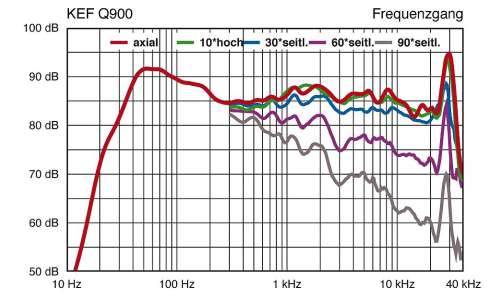

Gibt es denn technisch Punkte wo man darauf achten kann, was ein LS haben muss/oder nicht, damit er wandnahe aufgestellt werden kann und der Hörabstand eher gering ist? Oder würden z.B. LS wie Teufel Definion 3S mehr sinn machen für so einen Raum?
[Beitrag von prozak7 am 29. Sep 2017, 16:00 bearbeitet]
ATC
#21 erstellt: 29. Sep 2017, 16:50
Kein aufgedickter Bassbereich
Nicht zu tief spielend
relativ früh abfallend
so in etwa:
https://www.hifitest...her-stereo-25959.jpg
So etwas ist absolut zu vermeiden:
http://www.connect.de/bilder/47019394/500x300-c2/KEF-Q-900.jpg
Ist aber schwer das Ganze einzuschätzen wenn man noch nicht so viel gehört hat.....
