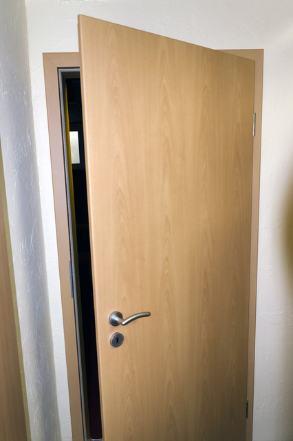

Hi Al-exx, darf ich fragen was du für eine Schallschutztür bestellt hast (, wo und zu welchem Preis? Ich hatte mich auch mal bei div. Schreinern vor Ort informiert. Meine Anforderungen waren (von einem Kumpel der sich mit Schallschutz etwas Fachkundig ist): Türblatt: Astra 45 WE, SK 3, Klimaklasse 2 , Schall-Ex Duo, 3-teil. Bänder, Buche furniert, Rundkante Zusätzliche Türaufschlagdichtung, Türstärke 45 mm RwP 42 dB, RwR 37 dB Größe: 86 x 211 cm plus Türzarke 86x211x27 cm Kostenpunkt um die 700 Euro! Habs aber dann erst mal sein lassen .... Frau und Kinder sollen sich dran gewöhnen und haben es mittlerweile auch Gruß Karsten |

Hi HinterMailand, habe meine Tür im Baumarkt bestellt (H....b....h). Leider keine genaueren Daten zur Hand ausser: 38db, Klimaklasse 2, Buche, 86x197cm, incl. Zarge und so nem Automatik-Teil unten, welches den Schlitz unter der Tür beim Schliessen dicht macht. Incl. passender Zarge (16cm) 320,- EUR. Mag sein, dass diese Tür nicht an "Profi" Schallschutztüren rankommt, kostet aber auch weniger als die Hälfte oder gar ein Drittel einer Herholz-Tür |

Hi Al-exx, machst du das selbst mit der Schallschutztür? Denk dran, da gibt es auch einen speziellen Schaum. Der Rahmen muss sehr sorgfälltig und ohne Löcher eingeschäumt werden...sonst bringt es nichts. Laut Experten reicht schon ein kleiner Schlitz/kleines Loch und der Sinn des Schallschutzes ist dahin. Deshalb muss die Tür, nicht nur was den Schaum angeht, rundherum dicht sein. Na da bin ich mal gespannt. Bitte berichte dann mal wenn sie drin ist. Am besten auch wieder mit Bilder. |

Schall breitet sich aus wie Wasser und kommt deshalb durch jedes Loch und jede Ritze. Das A und O ist das sorgfältige Einbauen der Tür und der Zarge. Als kein punktiertes Schäumen zum Fixieren wie Normal, sondern vollflächiges Einschäumen der Zarge. Unter die Tür sollte eine durchgängige Aluleiste, damit das SchallEx auch gut abschließen kann. Und das Schlüsselloch ebenfalls von Innen verschließen. Ich hab dazu ein Dichtungs-Plast verwendet. Ich kann übrigens meine Herholz-Schallschutztür nur empfehlen, hat damals mit Einbau ca. 800 EUR gekostet. Schallschutztür: Herholz SST 3-2, Schallschutzklasse 3, erf. RW: >37dB Bilder zum Einbau der Tür in meinem Heimkino gibt es übrigens hier: Der Einbau der schallhemmenden Türund hier: Bodenschiene und Schließzylinder für die Schallschutztür [Beitrag von binap am 22. Apr 2014, 09:29 bearbeitet] |

Zu zweit muss man mindestens sein, diese Türen haben das gefühlte Gewicht eines Kleinwagens.... Deshalb braucht man auch spezielle Bänder. Alleine kannst Du das komplett vergessen, sonst landest Du im Krankenhaus mit einem Kreuzschaden. [Beitrag von binap am 22. Apr 2014, 10:32 bearbeitet] |

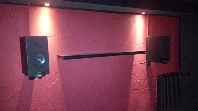

Habe gestern noch zwei Regale für künftige Film-"Devotionalien" angebracht. Meine Kinder haben freiwillig einen Teil ihrer Star-Wars Sammlung gespendet und sind jetzt stolz, dass die Teile im "Kino" stehen ![]() Das zweite Regal ist noch leer, mit der Zeit kommen aber sicher Sachen hinzu. Ich denke da an Terminator-Schädel, Alien-Köpfe, Borg-Kuben, etc ![]() |

ein kleines, aber feines Update. Habe vor einiger Zeit eine Schallschutztür eingebaut. Das war vielleicht Arbeit! Die Tür ist recht schwer, dürfte 30-40 Kilo wiegen. Naja, ordentlich die Zarge ausgeschäumt, über Nacht trocknen lassen und dann die Tür eingehängt. Es ist deutlich leiser im Flur geworden, wenn auch nicht alle Geräusche eliminiert wurden. Macht auf jeden Fall Spaß diese wuchtige Tür ins Schloß fallen zu lassen ![]() Das Schlüsselloch habe ich mit mehreren Lagen Gummi abgedichtet. Überlege mir noch die Tür von Innen schwarz mit Folie zu bekleben, aber wenn im Kino alles dunkel ist, sieht man eh nichts von... ![]() ![]() |

Glückwunsch zur Schallschutztür, die Fotos von Dir rufen ein leichtes Deja-vu bei mir hervor, wie es damals mir erging Der Einbau der schallhemmenden TürKann mich ebenfalls immer noch an das erste "Wupp" erinnern, als die Tür geschlossen wurde. Im Nachhinein war der Einbau der Tür die sinnvollste und wichtigste Sache überhaupt in meinem Heimkino. Normalerweise sollte noch eine Abschlussleiste unter die Athmer-Dichtung bzw. der Absenkautomatik der Tür gesetzt werden, bei Dir fehlt diese bisher. Aber eventuell reicht Dir ja der Abschluss direkt auf dem Laminat. Hast Du die genauen Daten der Tür? Ich habe bei mir eine Schallschutztür Herholz SST 3-2, Schallschutzklasse 3, erf. RW: >37dB verbaut. Was musstest Du denn für die Tür ausgeben? Ich hab damals um die 800 EUR inkl. Montage gezahlt; alleine hätte ich die Tür samt Zarge aufgrund des immensen Gewichts niemals einbauen können. [Beitrag von binap am 22. Jul 2014, 09:31 bearbeitet] |

Die Tür gabs für 320,- EUR incl. Zarge beim örtlichen Baumarkt (HB). Das Preis-Leistungsverhältnis ist damit hervorragend. Laut Datenblatt -38db Ich musste genaue Maße angeben, weiss aber nicht mehr, ob das nur Standartwerte waren. Im Katalog gab es auf jeden Fall eine größere Tabelle, ich denke, da gibt's eine Auswahl. Zum Fußboden: da fehlt noch ein Stück Teppich unter der Tür, momentan geht das Schall-Ex also bis auf die Fliesen herunter. Bei DEM Wetter hatte ich nicht so viel Lust am Kino herumzubauen, deshalb kam ich noch nicht dazu ![]() Es hat sich auf JEDEN FALL gelohnt, auch wenn noch etwas zu hören ist, jedoch stark gedämpft, bzw. kaum hörbar. Ich kann jetzt auch Abends ins Kino, ohne, dass die Frau gleich mit dem Nudelholz vorbekommt ![]() Eingebaut habe ich die Tür zusammen mit meinem Nachbar, er ist Schreiner und hat schon mehrere Schallschutztüren verbaut, hat mich am Ende nen Kasten Bier gekostet [Beitrag von Al-Exx am 22. Jul 2014, 16:29 bearbeitet] |
